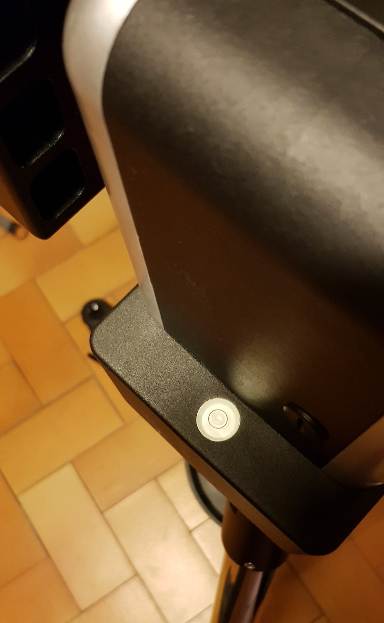

  • Facile et rapide à mettre en station : Le plus long est de bien mettre à niveau la monture qui intègre un niveau à bulle. Il existe sous la tête de la monture trois vis réglables pour la mise à niveau. En ce qui me concerne, j’ai complété la monture par trois supports réglables pour faciliter la mise à niveau et améliorer la stabilité du trépied. L’astuce est de ne pas trop serrer la longue vis qui relie le trépied à la tête de la monture. La monture à niveau, après la mise en marche, la monture effectue un tour complet afin d’acquérir la position géolocalisée ainsi que le temps précis. L’utilisateur ne saisit aucune donnée sur la raquette. Puis elle utilise les capteurs de position et d’angle pour calculer l’angle et la direction de pointage de l’instrument. Automatiquement, l’instrument pointe vers un objet facilement identifiable indiqué par la raquette, il reste à l’utilisateur de bien centrer l’objet désigné et le tour est jouer en moins de 5 minutes et ça marche à tous les coups. Tout est prêt pour aller observer son premier objet en l’indiquant sur la raquette. Avant de lancer l’empilement dans SharpCap, il est préférable d’utiliser la touche de synchronisation de l’objet qui permet éventuellement de légèrement recentrer l’objet au centre de l’écran.

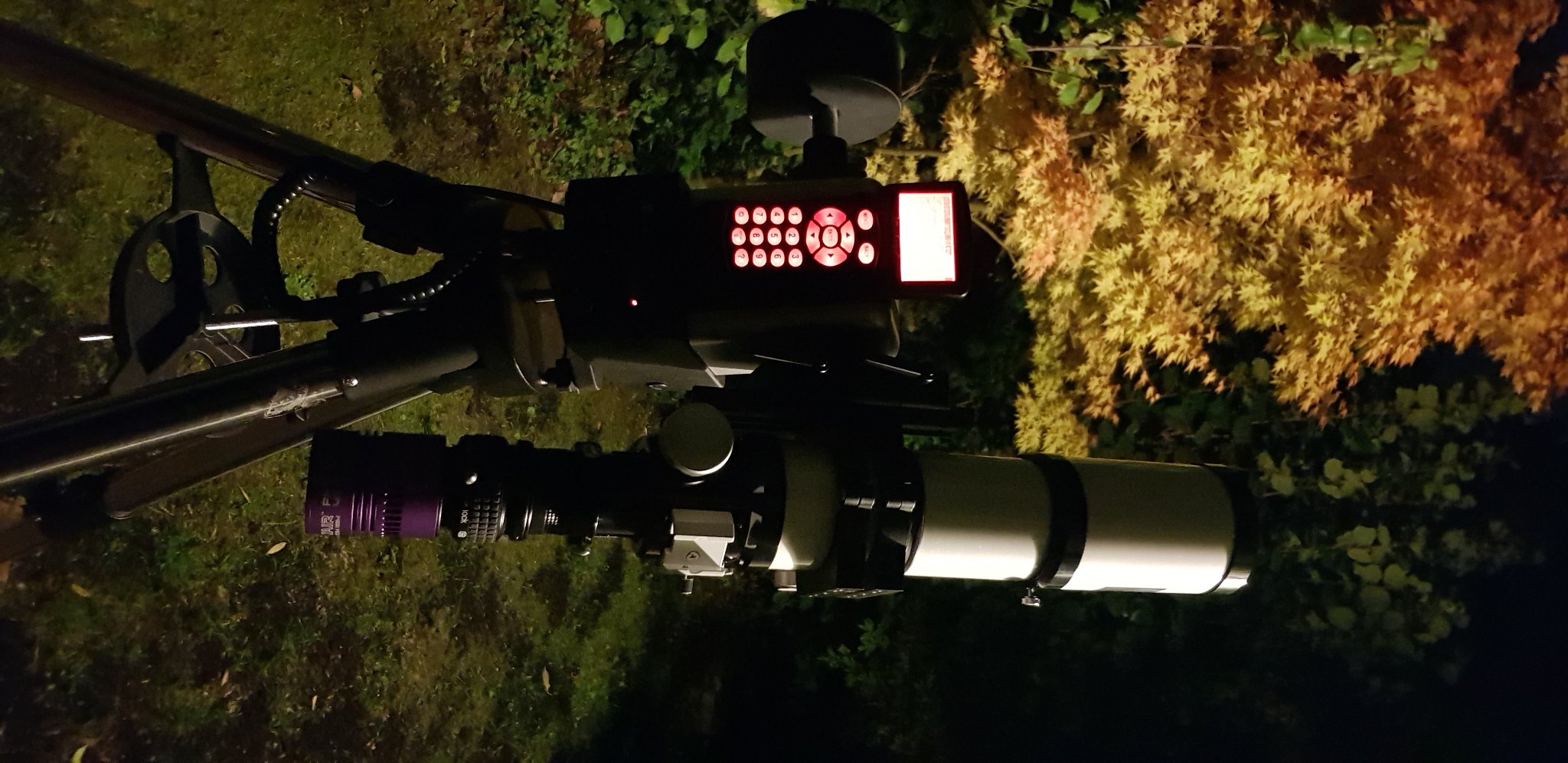

Pour conclure, je suis très satisfait de cette monture bien adaptée à mon usage (observation VA grand champ avec une petite lunette en milieu urbain avec peu de champ de vision, sans visibilité de la polaire et sous le ciel pollué de la région parisienne).
