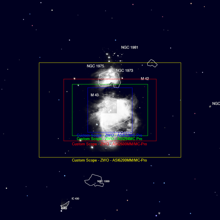

Ca donne une idée avec 800mm de focale sur M42
https://astronomy.tools/calculators/field_of_view/

Maxland a écrit : ↑
20 févr. 2023, 20:35
Merci
