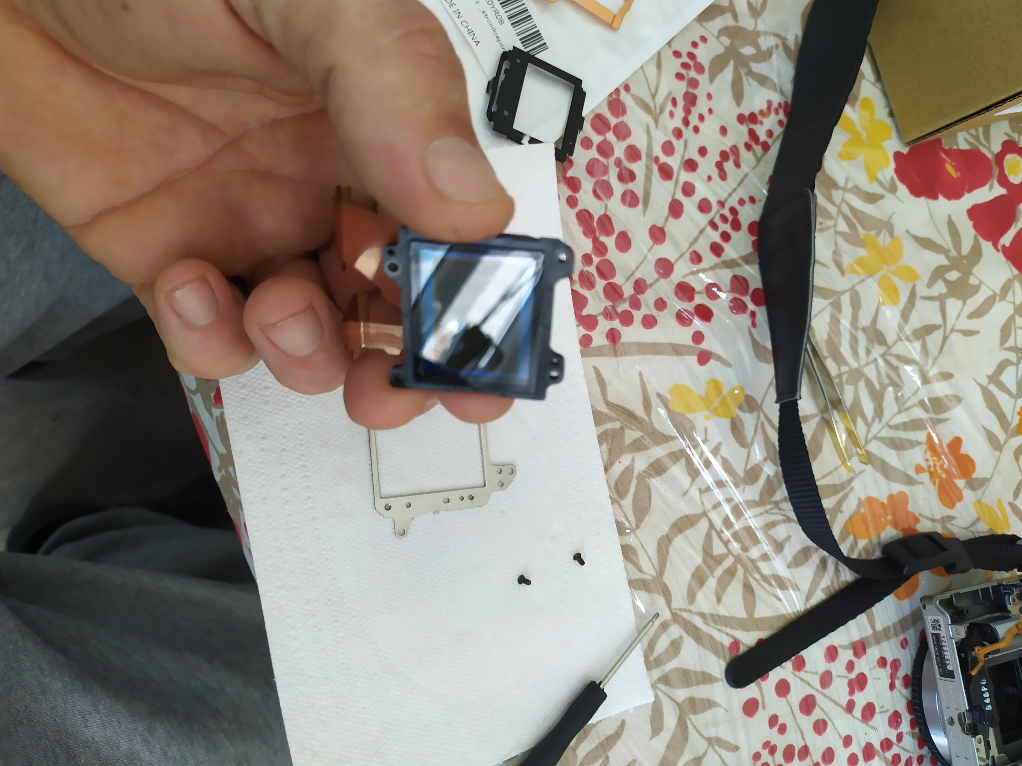

Bonjour a tous,
Ce week end je me suis amusé à démonter mon APN Sony Alpha 6000 pour tenter un défiltrage (tuto en cours). Mon APN est dédié Astro, je peux donc perdre la mise au point a l'infini sur objectif, ce n'est pas grave. L'opération totale m'a prise environ 3h. J'ai retiré selon moi le filtre IR. Quelqu'un pourrait il confirmer ou non au vue des photos?
Le filtre bleu a été enlevé (j'ai toujours la MAP a l'infini qui fonctionne sur objectif.)
Je pense qu'il reste un filtre juste au dessus du capteur.
Le tuto est prêt mais j'attends confirmation avant de publier !!!
Merci a tous.
Cordialement.
VerBaL

Premier test concluant selon moi,en lucky imaging, 1000x5s et 100 darks (83 minutes) sur M51:
m51 1000x5s clear.jpg (47.33 Kio) Consulté 1783 fois
Qu'en pensez vous? a l'issu de cette photo, vous pensez que j'ai enlevé le filtre UV/IR ou le filtre de limitations de couleurs?
Bien a tous !
VerBaL

Je ne sais pas répondre mais je me pose dans un coin par curiosité.
verbalistique a écrit :
30 mai 2023, 12:25
05 juin 2023, 13:45
D'après ce site qui concerne un A7s tu semble avoir fait ce qu'il fallait, le limiteur de couleur étant juste au dessus du capteur
https://www.gapra.fr/articles/defiltrer ... eux-olympe

Bonjour Caprice et merci pour ta réponse !
En effet c'est en partie avec cet article que j'ai pris la décision de defiltrer.
D'où la meme déduction que toi concernant le filtre qui a été enlevé !
Également à la vue de la couleur rosée de mes images, qui penche en faveur de la suppression du filtre IR.
Cependant, j'aimerai en être certain et aussi savoir quel changements, au niveau de l'image, je pourrais espérer si j'enlève le dernier filtre de limitation de couleur?
Y a t'il une cible spécifique a prendre pour bien constater la suppression du filtre IR?
Bien a tous.
VerBaL
