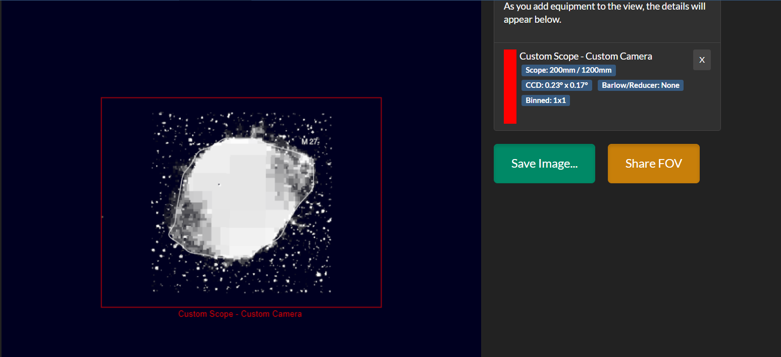

HUMM le champ va etre tres petit pour ton dobson et en plus sans reducteur , 1304 x 976 pixels et bien comment dire tu vas tourner souvent autour de ta cible avant de l avoir sur ton ecran :cry:
Capture d'écran 2023-07-03 174725.png (177.77 Kio) Consulté 722 fois
