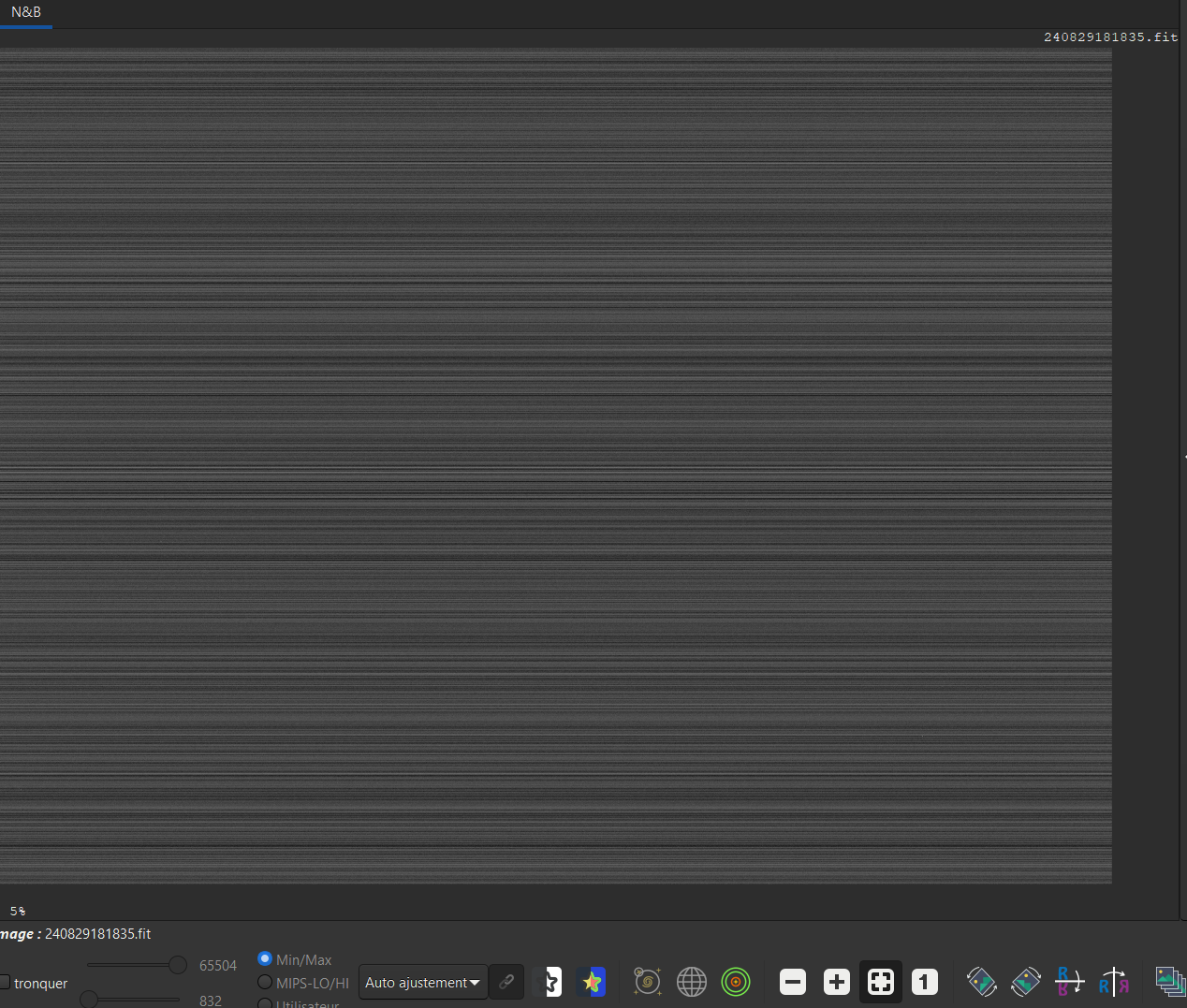

Ca fait 3 jours que je l'ai et elle commence à déconner ...
1-Le Fan/TEC est tombé en panne (a priori le capteur de température qui déconne)
2-J'ai contacté Altair, ils m'ont dit faire un diag avec Altaircapture. Pour une raison que je ne comprends pas, le FAN/TEC s'est remis en marche
3-Par contre, maintenant, ça sort des Darks tout dégueulasses
Vous avez déjà eu vent de ce genre de soucis (parce qu'au prix du bestiau, ça fait un peu mal au ventre)

Je pense qu'elle a effectivement pris un coup de chaud. C'est arrivé après 5H d'enregistrement de Darks avec une température ambiante d'environ 25°.
C'est quand même pas top.

Pas eu ce genre de mésaventure avec celle qui est dans l'observatoire depuis 2 ans, mais on ne fait pas de darks pendant 5h par 25°ouiouiblog a écrit : ↑31 août 2024, 18:50Je pense qu'elle a effectivement pris un coup de chaud. C'est arrivé après 5H d'enregistrement de Darks avec une température ambiante d'environ 25°.
Comme toutes les caméras refroidie, on évite de faire tourner le pelletier a fond en continu, cette 269C a un très bon frigo qui lui permet de tenir les -10° toute l'année (ici en tous cas) sans pousser, gain 282 pour le gain unitaire,des poses de 60 à180s selon qu'on mette un filtre ou pas, et ça roule!

Mouais, honnêtement, c'est écrit nul part.John Mc Burn a écrit : ↑01 sept. 2024, 23:10on évite de faire tourner le pelletier a fond en continu,
C'est certain qu'à l'avenir je ferai gaffe, mais ce n'est vraiment pas une vérité universelle connue de tous ...
Je me demande d'ailleurs comment font les gars comme @Erwan pour faire tourner leurs cams sous les tropiques ? Ils attendent que la température ambiante tombe en dessous de 20° ou ils se limitent à des sessions d'1 heure ?

C’est vrai que c’est écrit nul part, mais plus une précaution qu’il semble « logique » de prendre avec tout matériel. Que se soit pour des aspects mécaniques comme électroniques.
Aller au taqué de la limite de poids d’un ascenseur (même s’il y a toujours un écart de sécurité avec la limite testée réellement en labo) puis faire des montées et descentes, faut se douter qu’il y a un risque de casse au bout d’un moment, sur une bagnole rouler à fond de calle c’est pareil le moteur va chauffer, tout va vibrer et vieillir bien plus vite et pour l’électronique, ben ça n’aime pas le chaud non plus.
Les deltas de T° souvent -35, c’est la capacité maximale de baisse par rapport à la T°Ambiante (et un argument de vente aussi au passage), allez à cette limite s’est s’exposer à des problèmes de chauffe inévitables.
Dans les contrées chaudes, ben quand il fait 25 la nuit, on reste entre -5 et 0°C et on regarde le %age du peltier, si on s’approche trop des 100% ben on refroidi moins pour ses sessions.
