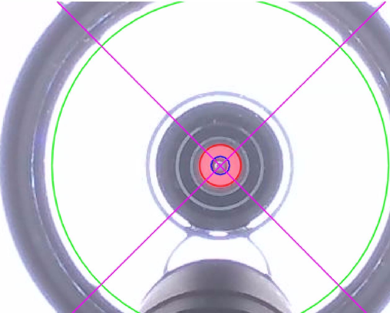

2) on se dit alors que ce que voit l'ocal c'est le secondaire lequel voit le primaire lequel voit le secondaire (1er cercle noir) et on veut que cette image du secondaire soit bien centrée et coaxiale a un cercle de l'ocal. On va donc agir sur la collimation du primaire pour atteindre ce but. Ci dessous on voit le léger décalage
3) une fois ce centrage réalisé, on va passer au secondaire. Donc dans l'image du secondaire , on voit le reflet du primaire qui reflète a nouveau le secondaire et dans lequel on va voir plusieurs cercle sur fond rouge (le bout du PO et l'ocal) et au milieu la pastille noire du secondaire et la camera de l'ocal. L'idée c'est de rendre tout ces cercle concentriques avec les cercles rouges et bleu (dans mes photos) de l'ocal en réglant le secondaire.
4) la on va s'apercevoir que quand on est concentrique pour les cercles centraux, on a légèrement décalé le cercle vert qui entoure la 1ere image du secondaire dans le primaire. Alors on va revenir ajuster le primaire pour recentrer l'image du secondaire / cercle vert. Cela va redécentrer les cercles centraux / rouge et bleu...on va alors retoucher le secondaire etc...
A la fin de ces itération primaire/secondaire (environ une dizaine) tout est concentrique, reste le petit point noir de l'anneau dans le secondaire qui est décentré et les branches de l'araignée qui sont pas alignée a 100% avec la croix de l'ocal . C'est la qu'on va venir régler la bague de tilt si on en a une. sinon on arrête a cette étape.
La encore régler la bague de tilt va dérégler légèrement les autres cercles et il va falloir réajuster un peu le secondaire etc... et surtout en y allant tout doucement car le secondaire est assez réactif et le centrage se fait au micro mouvement prêt.
A la fin on arrive a ce beau résultat ou tout est concentrique et centré
Il restera éventuellement a faire l'ajustement sur étoile , mais perso je me contente de ce résultat étant donné qu'il me donne un tilt résiduel de 4% et que de toute façon les flexions de la chaine optique selon l'inclinaison vont faire varier ce tilt.

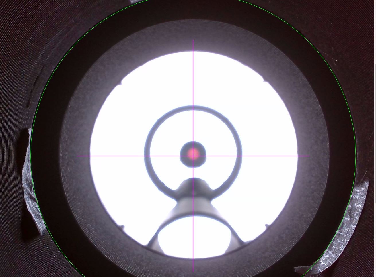

Bien j'ai recolimaté mon RC10 (et le RC8) avec une procédure pour ocal qui permet de faire la manip très facilement.
Il faut être sur que le donut du secondaire est bien placé au centre (a priori il y a des RC ou c'est pas le cas)
Important : pour plus de précision, visser l'ocal directement sur le PO ou directement sur la vis M117 ou M90 du tube avec des bagues adaptées. L'insertion et la tenue par serrage fait apparaitre trop de variation qui empêchent le bon centrage de l'ocal sur l'axe mécanique du PO et forcément a la fin on risque de se retrouver avec des miroirs alignés entre eux mais pas avec le PO (fausse impression de colimation).
Comprendre ce que l'on voit dans l'ocal
1) on enlève le bafle interne qu'on depose dans le tube (RC >6)
2) on installe une bague de tilt et un po au plus pres du primaire
2) on met du scotch clair sur le bout du tube du po, c'est plus facile de l'indentifier ainsi.
3) on règle le 1er cercle ocal sur le bout du focuser et on regle l'offset pour le faire coincider
4) on localise le petit donut noir collé sur le secondaire et on va le centrer sur la mire ocal avec la bague de tilt (equivalent centrage d'un laser)
5) on va alors centrer le primaire de façon a bien voir le bout du tube dans son integralité et les branche de l'arignée centrés sur la mire ocal
6) on reajuste le donut central avec la bague de tilt car bouger le primaire l'a décentré (sur les RC dont le po est solidaire du primaire).
7) on va ensuite centrer le secondaire (tous les rond centraux a rendre concentrique avec l'ocal) , le capteur de l'ocal bien au milieu et finalement on va ajuster un peu le tilt pour avoir le donut et le capteur de l'ocal centrés au mileu.
Plus on approche de la position idéale, plus les mouvement sur les vis doivent être léger car ça bouge vite
Ce que l'on voit les rond noir du milieu c'est le secondaire et dedans la reflexion du PO et au milieu en rouge l'ocal , puis l'anneau c'est la marque sur le secondaire et au centre le point noir c'est la camera de l'ocal
