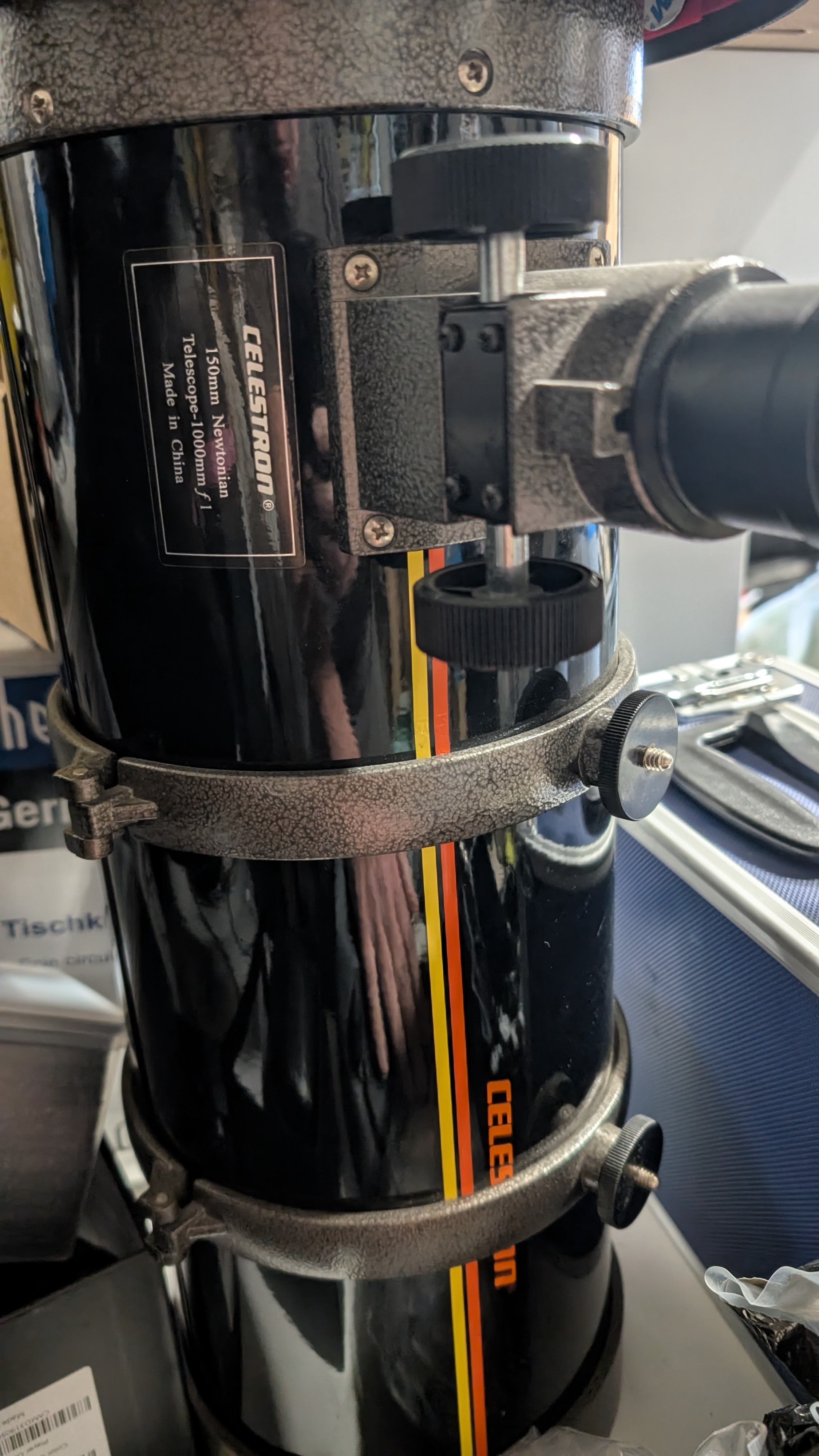

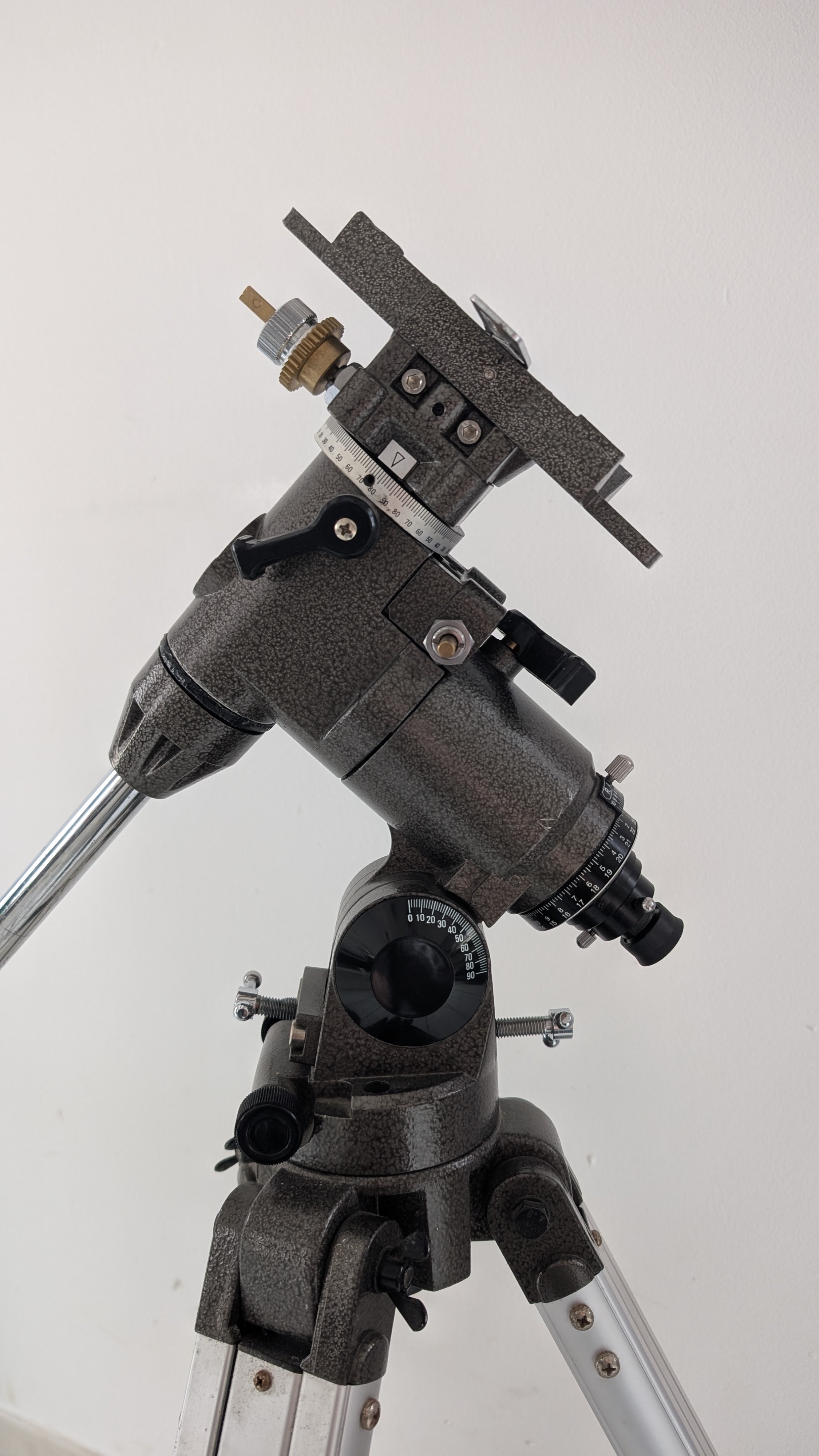

Je dispose toujours de mon premier achat, un tube newton 150 / 1000 mais qui est bien plus court que les 1m de focale . Il y a dans l'araignée un système optique a 2 lentilles qui je pense augmente la focale et corrigé la sphéricité du miroir. Il est sur une monture équatoriale et je pense que c'est une EQ 3-2 mais j'aimerais une confirmation
Si oui, le projet sera d'acquérir un kit onstep pour eq3-2 et d'y mettre ma lunette guide de 60mm F4 (svbony) avec la 585 pour avoir un petit système transportable pour les vacances et avec un plus grand champ qu'avec le C8 car ça me frustre le petit champ de mon setup.
A votre avis, avec cette monture motorisé onstep, c'est jouable du VA ?
Autre idée, pensez vous possible de transformer le newton 150 pour lui donner sa focale sans la sorte de Barlow correcteur afin d'avoir la aussi un truc plus lumineux avec un plus grand champ ?
Comment déterminer la vraie focale du miroir sphérique ?

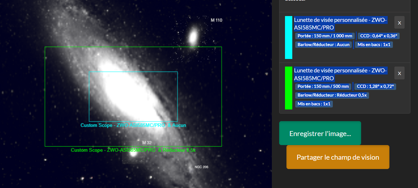

un correcteur 0,5 va diviser ta focale et va doubler ton champ tout en multipliant la luminosité

La monture est une EQ3-2 mais avec une tête de type Perl qui ne reçoit pas les queues d'aronde Vixen . Il est possible de la modifier , je l'ai fait sur une EQ2
viewtopic.php?f=18&t=1923
Pour le kit Onstep çà doit être faisable; j'en ai un en attente de montage pour mon EQ3-2 Skywatcher.....
pour le moment j'ai seulement la motorisation ordinaire sur les 2 axes; je fais du VA indifféremment avec lunette ou télescope; d'origine elle était prévue pour le newton 150/750

Je pense qu'avec un réducteur de focale x0,5 il ne sera pas possible de réduire autant, mais c'est jouable sans doute vers x0,7

cela fera beaucoup de lentille , cela va dépendre du résultat attendu, barlow correcteur (à contrôler) plus réducteur de focale je pense que le étoiles ne vont pas être ronde sur tout le champ. Mais c'est un investissement à petit prix. A court terme je changerais si tu peux le tube, d'occasion un 150/150 se trouve vers 150 euros.
tu peux être déçu, le porte à l'air très simple et en photo il faut mieux un moteur
quand au client c'est simple à installé, je l'ai sur une EQ5, parfois un peu capricieux sur le blocage des ports sur windows
je eux t'aiguiller si tu as des questions sur l'installation ou l'utilisation avec ascom

Pour le tube, l'idée c'était de dégager les 2 lentilles dans l'araignée et par contre récupérer le focus ....
D'où ma question sur trouver la focale du primaire sphérique.

si tu peux démonter l'araignée et tout ce qui est dessus, il suffira d"éclairer le miroir avec une lampe torche (éloignée) pour voir où est le foyer

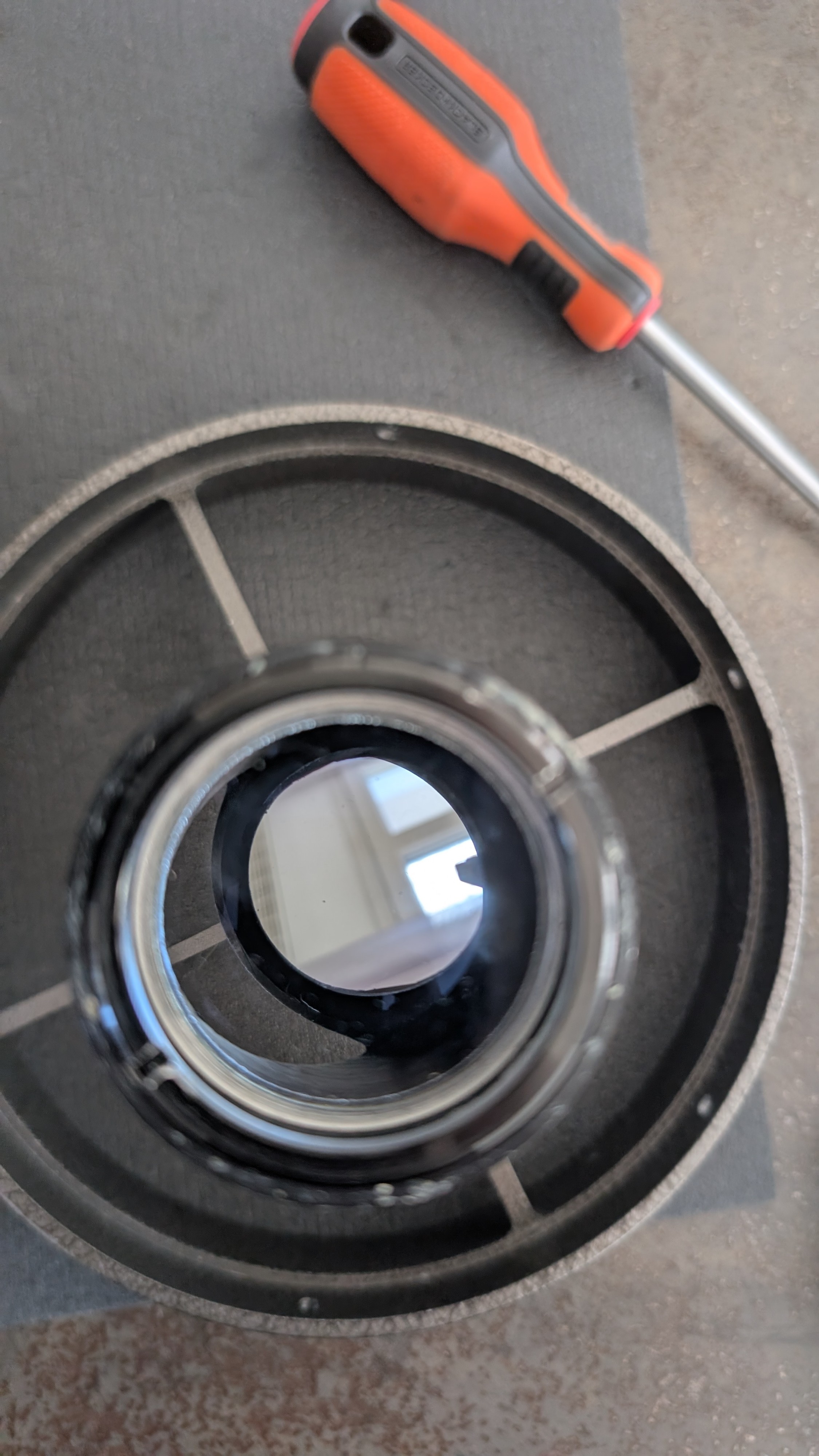

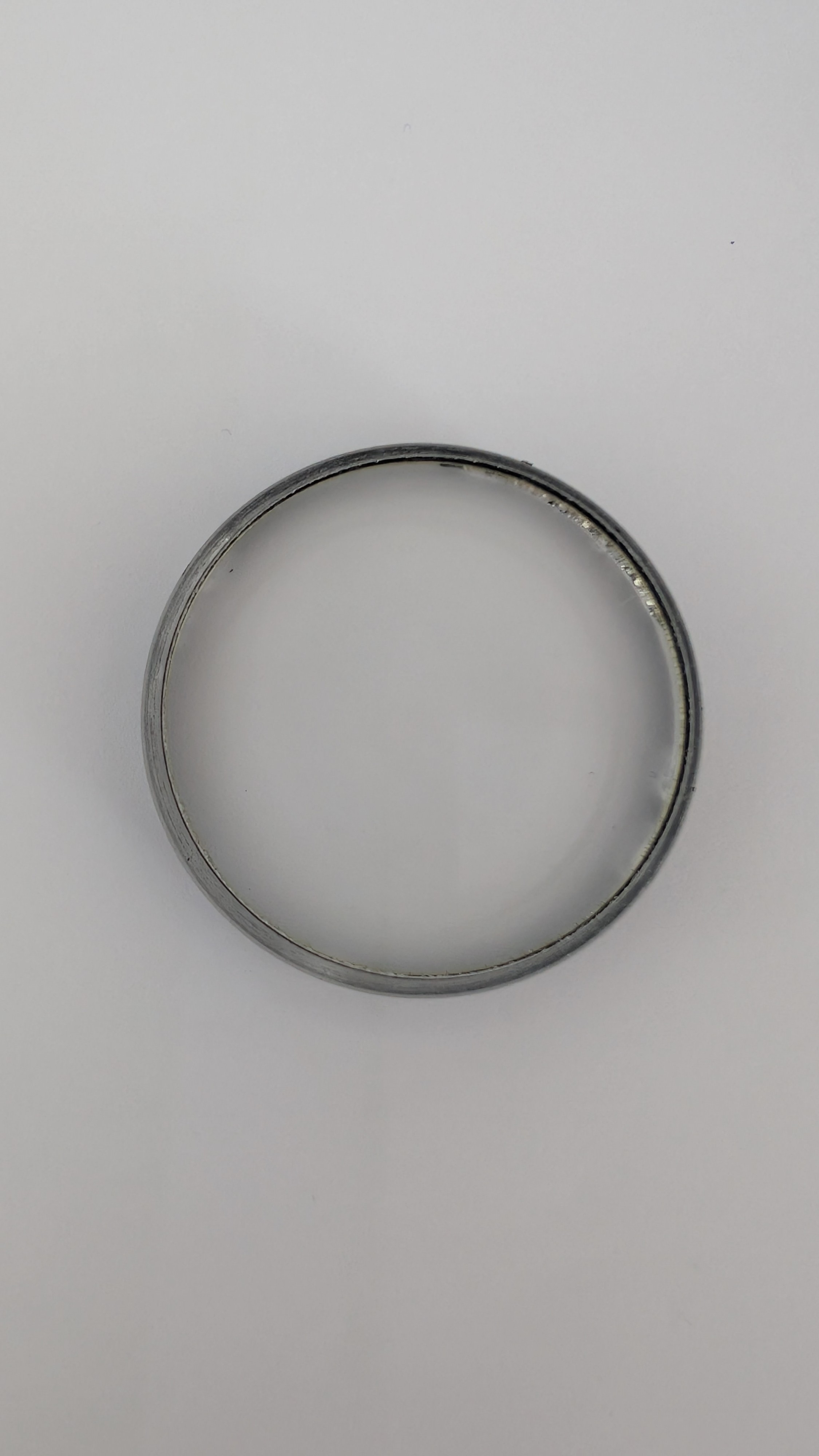

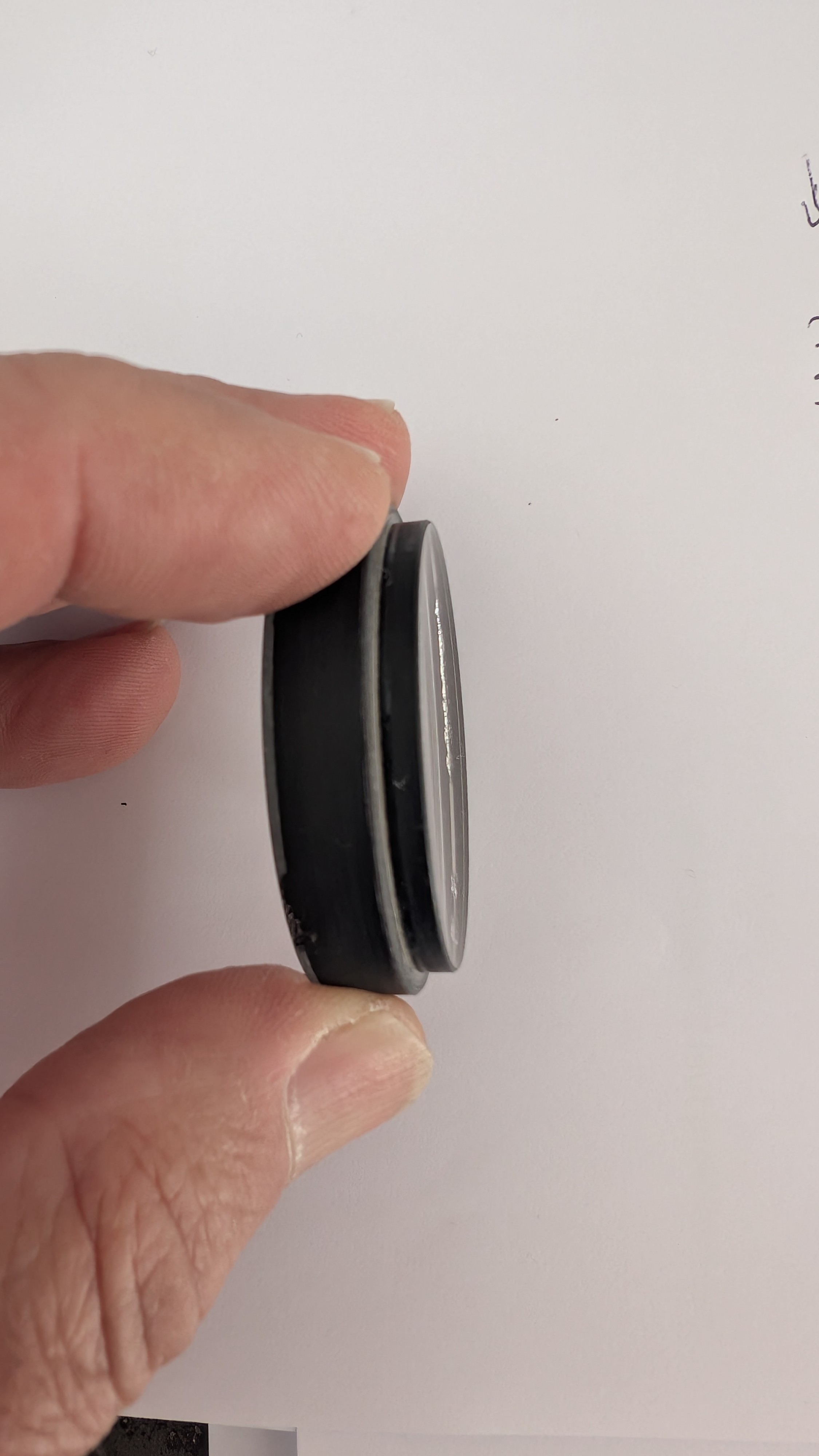

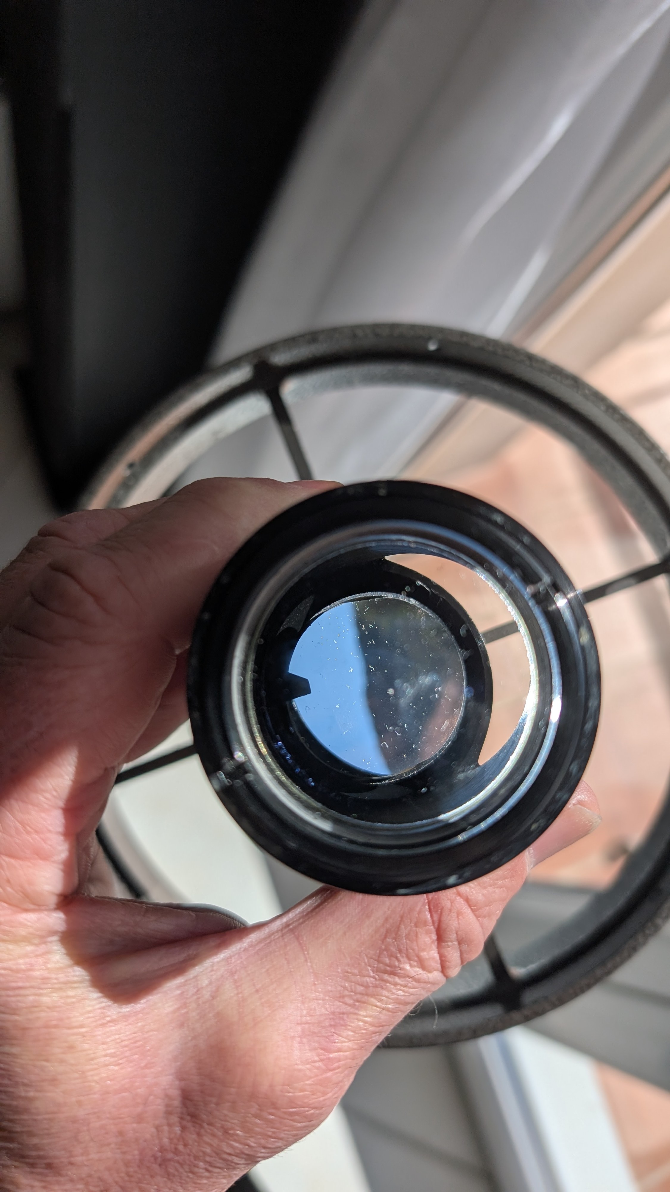

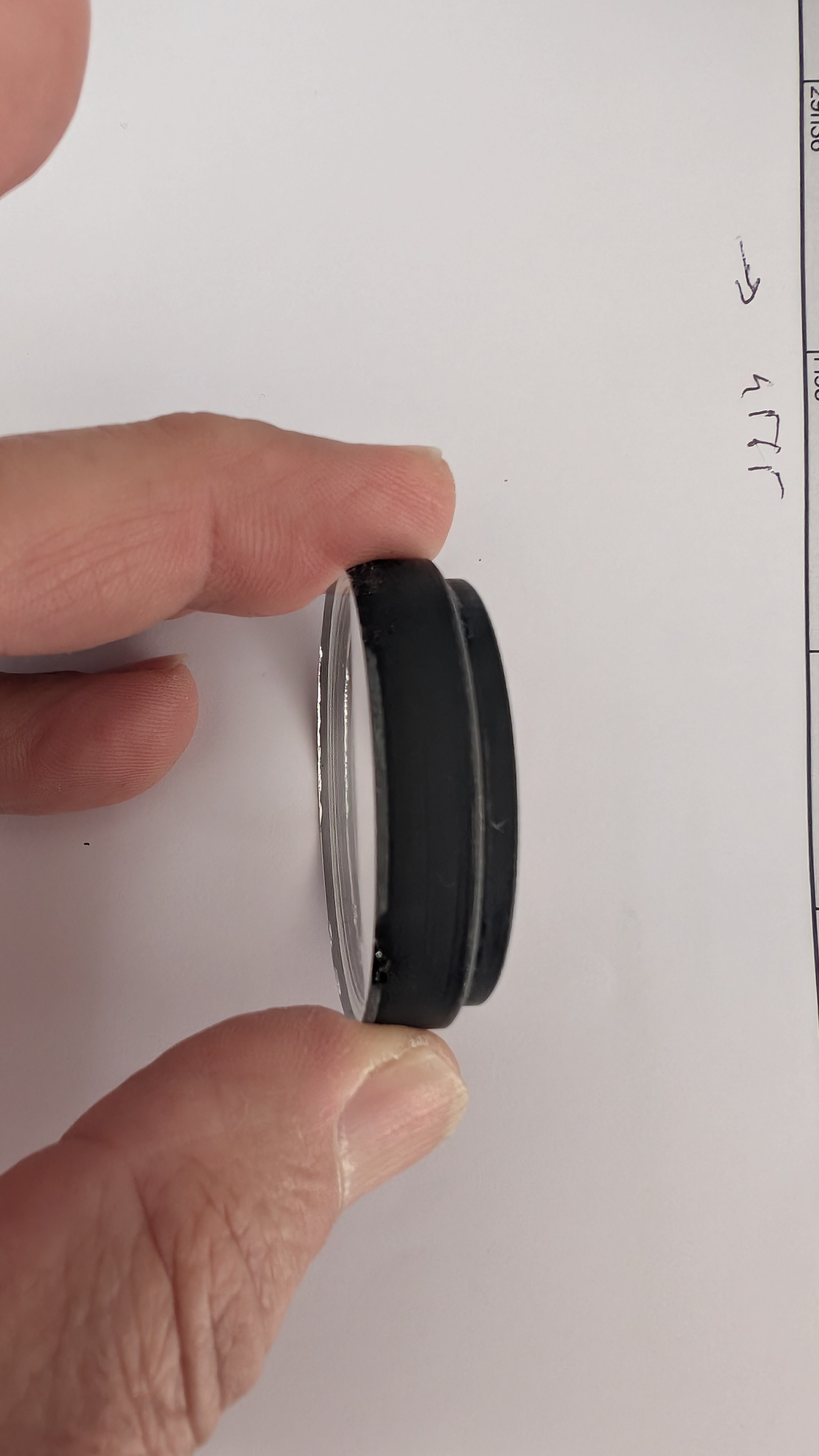

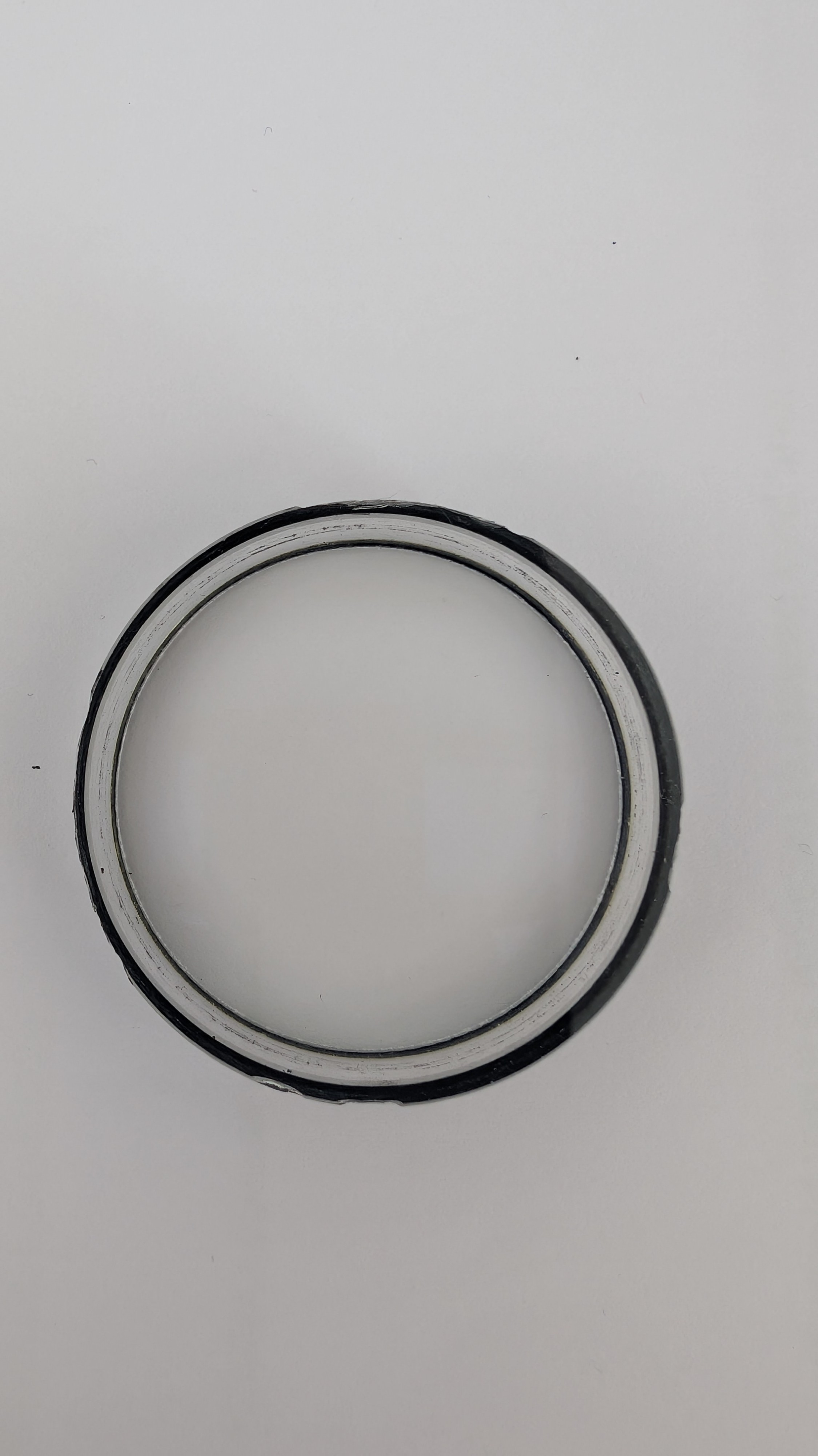

Je reviens sur le newton qui affiche une focale de 1000m alors que l'étude mesure a peine 400mm de long.
Il y a dans l'araignée, entre les 2 miroirs, une sorte de doublet.
A votre avis, il sert a quoi ?
Si je l'enlève , quelle serait la focale du primaire ?
Sachant que j'ai testé en l'enlevant et la map devient impossible sur du terrestre proche. Il faudrait encore plus rentrer l'occulaire dans le tube.

Je peux tout démonter sur ce vieux tube, mais je vois pas comment trouver le foyer comme ça. Il me faudrait un peu plus d'explications style trouver le foyer pour les nuls

eh malheureusement le doubleur de focale a pour fonction non seulement de la doubler mais de faire sortir le foyer en amont, ça va être chaud donc et j'ai peur de toute façon de la correction du champ sans
autre essai avec une barlow 1,5 X mais gros doute le tube est taillé pour ce montage, pointe le lune et tu verras ou se trouve le foyer

Lol, la lampe de poche, la lune, ok, mais je vois comment où est le foyer ? Avec oculaire impossible, donc sans alors, du coup il va y avoir un point clignotant avec écrit foyer dans l’air quelque part ?
Plus sérieusement, comment va se matérialiser le foyer, surtout si il est dans le tube ?

Mon vieux et 1er telescope paralux est un 114/1000 et en fait la focale du primaire doit être de l'ordre de 450mm. Dans le tube du po côté secondaire il y a une barlow vissée . J'avais essayé de voir si c'était utilisable sans barlow, mais ce genre de système a un miroir sphérique et n'est pas fait pour être utilisé avec sa focale native ... l'image est totalement entachée d'aberration de sphéricité. Je pense que ça risque d'être pareil avec ton newton.darki a écrit : ↑28 févr. 2025, 14:40Je reviens sur le newton qui affiche une focale de 1000m alors que l'étude mesure a peine 400mm de long.

Ah cool, ça ressemble bien à ce que j’ai en 150.
Les aberrations de sphéricité apparaissent partout où le centre est épargné ? Je pense au capteur de la 585 qui n’est pas très grand.
En fait tout ça c’est parce que je trouve que des fois mon setup n’a pas assez de champ et va me frustre par exemple de pas pouvoir imager M31 ou des grandes nébuleuses .
Je louche aussi sur ce genre de truc : https://www.amazon.fr/Svbony-dastrophot ... 0DKJ2S1DT/
Mais je préférerais un investissement moindre.

Le foyer doit être normalement en dehors du tube, pour que le secondaire et les lentilles interceptent le faisceau.darki a écrit : ↑28 févr. 2025, 15:05Lol, la lampe de poche, la lune, ok, mais je vois comment où est le foyer ? Avec oculaire impossible, donc sans alors, du coup il va y avoir un point clignotant avec écrit foyer dans l’air quelque part ?
L'image de la lampe suffisamment éloignée doit être visible sur un petit écran; çà doit fonctionner avec la Lune

C’est tout la mon problème, si je vire les lentilles, je pense qu’il ne sort plus du tube, tout au moin pas du po.
Si il y a peu à gagner, je peux peut être bricoler pour avancer le primaire avec des cales, si il y a beaucoup, je peux couper le tube. Mais quoiqu’il en soit, il y a ce problème de sphéricité qui risque de ruiner mes efforts
- pejive
- Messages : 11928
- Localisation : 33
Tube newton et Monture EQ 3-2 ? Utilisable à votre avis.
Il faut enlever aussi le miroir secondaire.
- Messages : 4554
Mais je le met ou l'écran du coup ? devant le tube, mais il y a la lampe.
Bref, je comprends pas

De ce que j'ai expérimenté avec mon 114 c'est inutilisable l'image est trop floue partout …comme nimbée de flou. Après tu peux toujours diafragmer ton miroir a 76mm ça devrait faire la meme chose qu'avec la barlow

Lol, c'est pas le but, je voulais justement avoir un truc ouvert.
On va laisser tomber. Je commencerais en réutilisant la lunette guide SVBONY de 60mm avec la 585 montée dessus pour voir, ca me fera passer de f/6.5 à f/4.
Si ca me plait, je commanderais un onstep pour l'eq3-2 histoire d'avoir un truc pas encombrant à mener en vacances cet été

Onstep V4 pro commandé.
reste à trouver quoi mettre sur cette monture EQ3-2 afin d'avoir un truc transportable et qui me donne le plus grand champ possible sur ma Player one 585 couleur
