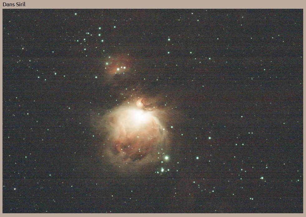

Bonjour Messieurs.
Suite à des pbs de "bandes" sur mes empilements, j'ai créé un post "bandes de quoi ?" sur webastro.

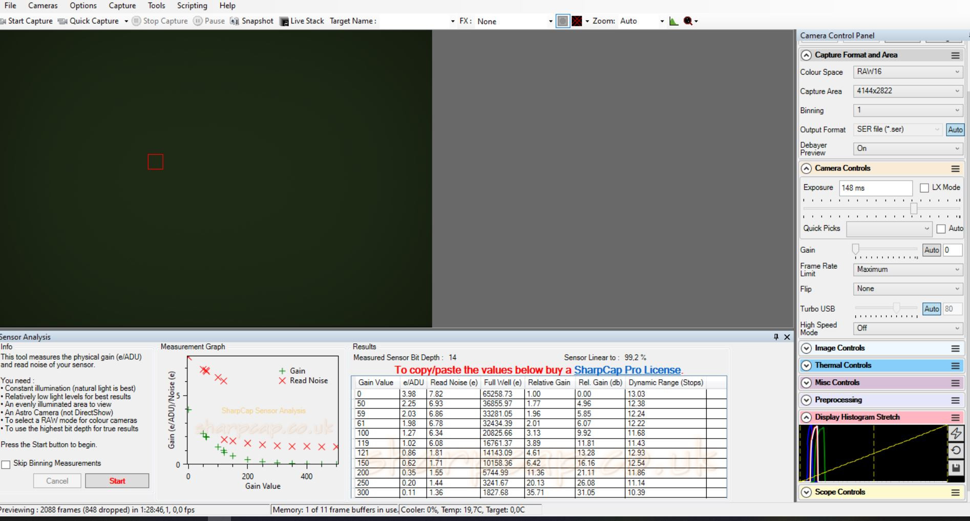

Là dob 250 m'a conseillé de vérifier le le couple temps de pause /gain et de faire un tour par le sensor analysis; j'ai obtenu çà :
pour asi 294 mc : Si j'ai bien compris, aux vues des résultats, je devrais utiliser ma caméra vers 119 pour le gain.
Mais, en quoi cela peut il résoudre mon pb de bandes ?

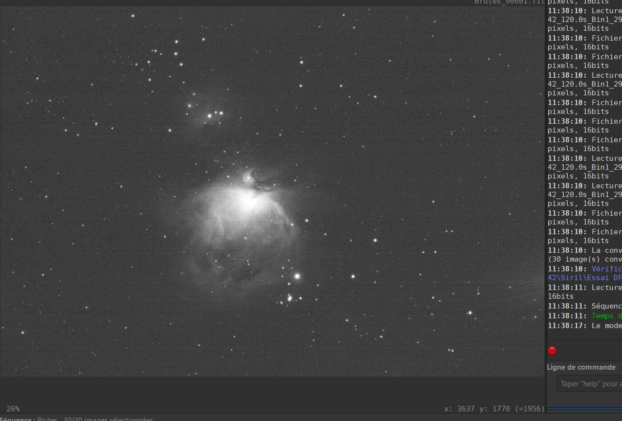

Voilà ce que çà donne de tps en tps : Une brute : les bandes y sont elles ??? Je voulais mettre 2 fit mais je n'y arrive pas.
NB on a évoqué le bruit de lecture sur la caméra. Je ne maitrise pas.
Merci pour l'aide.

@Gaiar60 tu ne donnes pas beaucoup d'infos... mais en tant qu'inspecteur, je devine que le temps de pose est de 120s (cf la copie d'écran tronquée) et vu la tête de M42 et des étoiles, qu'il y a un filtre genre duoband devant ?
Le souci de banding est toujours présent avec les 294 (mono ou OSC) quoiqu'on fasse. Ca fait partie du bruit. On peut le réduire (par exemple en dépassant vraiment le gain où la caméra switche en mode HCG, soit gain = 120 - pas 119 - ou en empilant), mais la meilleure façon de l'envoyer aux oubliettes est de saturer le bruit propre de la caméra avec le fond de ciel.
Et si jamais il y a bel et bien un filtre, tu te retrouves avec une caméra qui bosse effectivement en narrowband. Dans ce cas, il va falloir augmenter sérieusement le temps de pose, et 120s ne sont souvent pas suffisantes, en tout cas pas chez moi. Avec une 294MM qui fonctionne en mode 4.63um pour les pixels et des filtres à 6nm, je peux pousser facilement à 180, 300 voire 600s dans certains cas sans que tout ne sature. Certes, c'est à f/8. Certes bis, c'est une caméra mono donc plus sensible que ta 294MC. Donc données à adapter (augmenter les temps d'un bon tiers à cause de la matrice de Bayer, et ajuster en fonction de ton rapport f/D... qu'on ne connaît pas).
Ca pourrait par ailleurs expliquer que tu retrouves ce banding sur certaines images (avec filtre) et pas d'autres (la M51 que tu cites sur WA, était-ce sans filtre ?)
Et sinon oui, en attendant la suite, une petite présentation, on est preneurs

Ok pour le gain 120.
Oui filtre lxtrem sur m42
M42 au C8 et pour les dentelles où j'avais eu le même pb c'était avec une ts 70/350 avec lxtrem
M51 sans filtre
