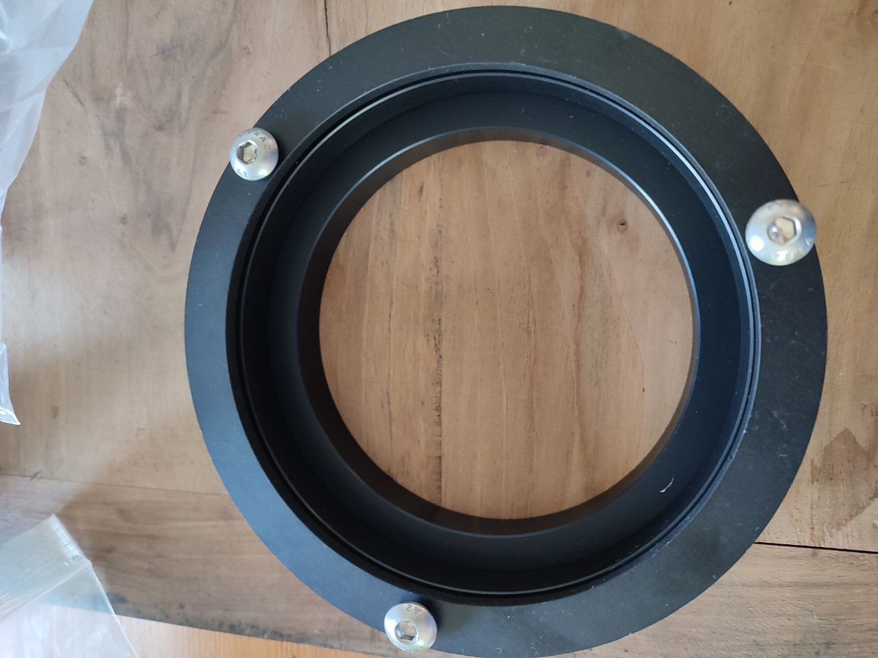

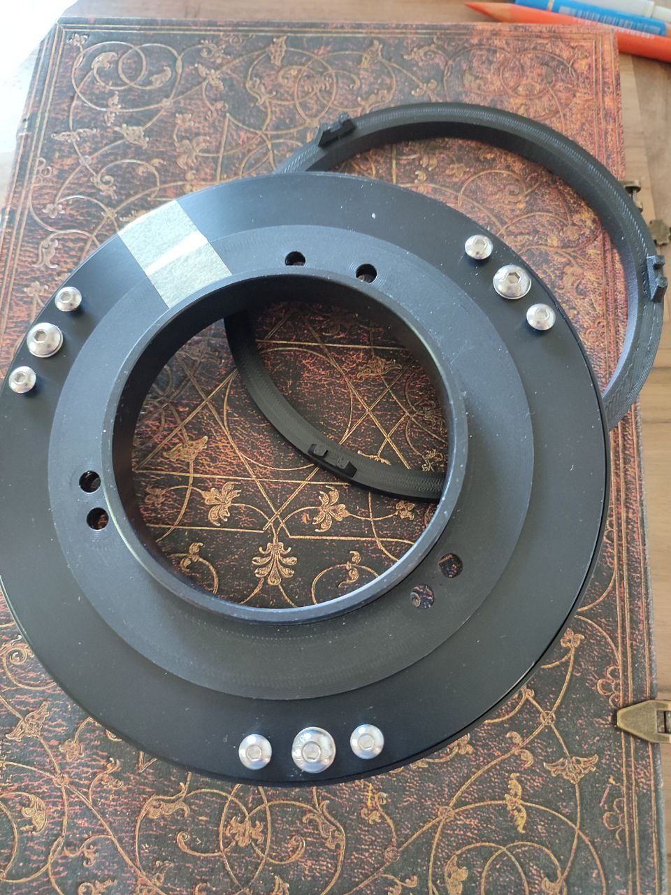

Bon j'ai reçu mes bagues, y a plus qu'a demonter les barillets des RC version tube 8 et 10 et installer ça (faut percer les barillet mais percer de l'alu ça doit pas etre un gros challenge ;) )
Barillet RC8
dessus
dessous on voit les 3 vis qui vont traverser le barillet pour fixer la bague de l'autre coté avec un anneau intermédiare en plastique.

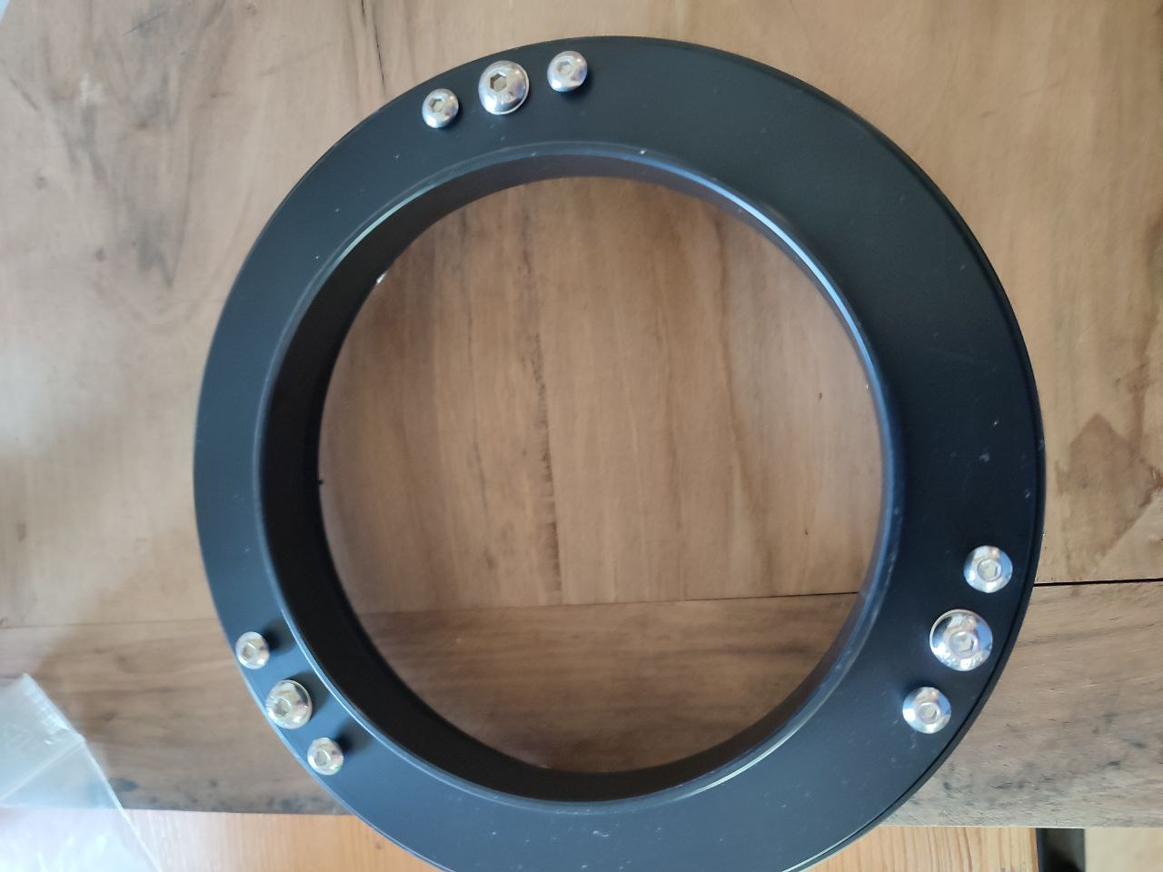

Bague de tilt RC10 pas tout à fait le même systeme il est plus simple
devant
interieur
vu sur la tranche avec la bague RC8 a coté
ca doit éloigner d'env 55mm le PO du fond du tube , mais je suppose que c'est prévu pour, ça remplace une des bague 25mm du RC

@clouzot Pour info la bague RC8 fait 165mm de diamètre, un tube RC6 fait 191mm ...donc la bague va tomber a 15mm du bord du tube. Les 3 vis de fiwation M8 sont sur un diametre de 155mm. La partie vis M90/vis collimation est sans doute la même sur les Rc6 et RC8 car il y a pas 36 façon de mettre les vis de collimation autour du tube fileté M90 sur lequel s'attache le PO, après il faut voir ou tombes les vis de fixation de la bague sur le barillet du RC6.
Mon RC6 etant resté à Lyon je peux pas voir plus d'info et il faudrait que je l'ouvre pour mesurer ...or il est super bien collimaté (et sans bague de tilt en plus) donc ...non :mrgreen:
Idéalement il faudrait poser la question a TS-Optics pour savoir si on peut utiliser la bague RC8 sur un RC6.
