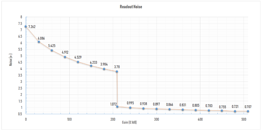

je viens d'acquérir une caméra ZWO ASI585MC Pro pour faire de l'OSC.
J'avais lu sur les forums que le mode HCG se déclenche à partir d'un gain de 252 comme indiqué sur le site de Pierro-Astro : https://www.pierro-astro.com/materiel-a ... zwo_detail
Par contre, sur le site d'OU et de ZWO, le mode HCG se déclenche à partir de 200 pour cette même caméra : https://www.zwoastro.com/product/asi585mc-mm-pro/
ZWO aurait-il changer la configuration de l'ASI585 ?
WTF!!!
Comment faire pour savoir à quel gain se situe le mode HCG de ma caméra ?
J'ai posté une demande sur le forum ZWO mais dans l'attente d'avoir une réponse...

Je pense avoir trouvé la réponse. Lorsque je vais dans l'application de l'Asiair, je peux régler le gain sur 3 modes arbitraires (L - M - H) de l'ASI585MC. Le mode L donne un gain de 0, le mode M donne un gain de 200 et le mode H donne un gain de 450.
Donc, je pense que le mode HCG se déclenche sur ma caméra au gain 200. Pour comparaison, le mode M de l'ASI2600MM est au gain 100 là où se déclenche l'HCG.
Conclusion, le descriptif sur le site de PA est erroné. Mais c'est plutôt pour moi une très bonne nouvelle que le mode HCG se déclenche maintenant plus tôt.
Les nouvelles caractéristiques de la ZWO ASI 585 MC/MM Pro :
asi new
asi new
Asi585 new.jpg (57.63 Kio) Consulté 2587 fois
Les anciennes caractéristiques :
asi old
asi old
En réglant sur le gain 200 sur cette version, on passe à 12 pour la DR (+1) et à 4 ke- pour la FW (à la place de 2.5). J'ai l'impression que ZWO a aligné sa 585 sur les caractéristiques des concurrents.
Avant, on pouvait se demander quel gain choisir avec cette caméra (car on perdait quand même pas mal en DR et FW en réglant à 252) mais maintenant, sauf objet très lumineux, ça sera gain à 200.

"ZWO a ajusté le point HCG des caméras de la gamme ASI585, le faisant passer de 252 à 200. Pour bénéficier de cette amélioration, vous devez mettre à jour ASIStudio (version 1.61.1 ou ultérieure) ou l'application ASIAIR (version 2.4.2 ou ultérieure)."
Voilà une information intéressante ! Donc 200.

Autrement dit sur le forum ZWO sur la mise à jour de l'ASIAIR en version 2.4.2. :
"Nous sommes ravis d’annoncer que la version 2.4.2 est désormais officiellement disponible sur l’App Store et Google Play ! Merci à tous les utilisateurs qui ont aidé pendant la période bêta. Surtout les administrateurs et les testeurs.
Nouveautés
Ajout d’une fonctionnalité de mise à jour du firmware EAF (EAF et EAF Pro sortis uniquement en 2025)
J’ai ajusté le gain HCG des appareils de la série ASI585 (ASI585MM/MC, ASI585MM/MC Pro, ASI585MC Air) à 200
Note : Cette mise à jour permet aux caméras de maintenir une plage dynamique plus large en mode HCG, atteignant jusqu’à 12 stops. Nous recommandons de capturer de nouvelles trames de calibration après mise à jour pour des performances d’empilage optimales
