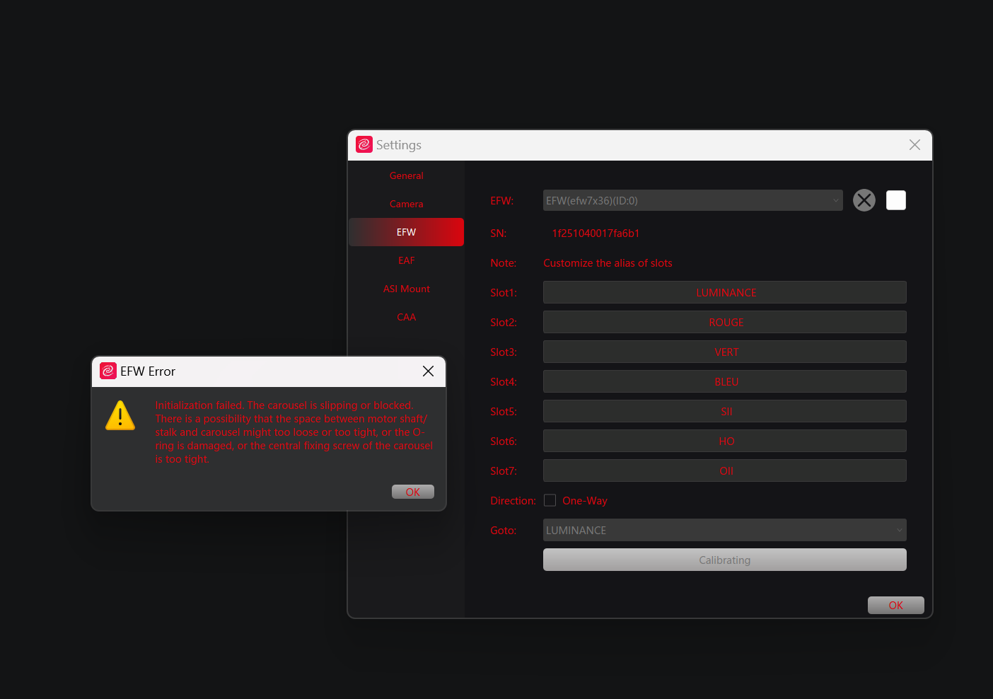

Bonjour clouzot, je viens de faire ce que tu m'as indiqué. C'était la bonne piste, mais le problème me semble plus "grave" que prévu . Toutafois mon carrousel n'est pas bloqué .

Message par clouzot » 26 déc. 2025, 20:35
roza7267 a écrit :
26 déc. 2025, 15:48
Tu as essayé de connecter puis faire tourner la roue, le tout avec le capot ouvert (histoire de mettre de côté un éventuel souci avec une rondelle de maintien qui se serait déplacée, par ex)

Message par roza7267 » 27 déc. 2025, 18:33
26 déc. 2025, 20:35
Tu avais bien raison, une opération à coeur ouvert devait être tentée. Surtout pour m'aperçevoir que j'avais monté la roue à l'envers. Donc maintenant tout marche et je dois bien reconnaître que je suis davantage bricolo que bricoleur.
