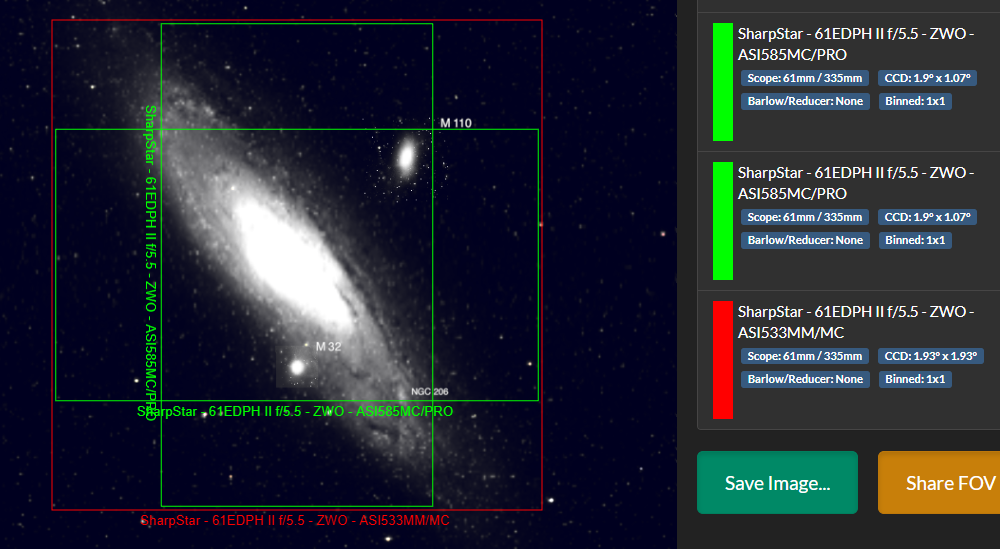

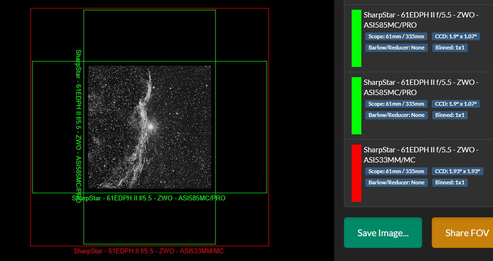

La 533 est très bien, plus large champ, mais plus ancienne. La 585 est bien plus performante, plus récente, mais champ plus petit (aussi large mais moins haut). Avec une 61, je pense que tu auras assez de champ même avec une 585... Et un meilleur échantillonnage aussi (résolution d'image) avec la 585, qui a des pixels plus petits, donc plus adaptés à une lunette à courte focale comme la 61.
Bonne recherche et bons achats.
Ensuite, le plaisir ce sera d'apprendre à utiliser tout ça
Le champ de la 533 (rouge) et de la 585 (vert, à l'horizontal et à la vertical)
Cible énorme, genre M31 :
Grande cible, genre nébuleuse du Cygne :
Cible moyenne, genre M81 (et sa voisine M82), c'est la taille classique...
Petite cible (la plupart des galaxies), genre M51 :
Amuse-toi à tester, sur ce site : https://astronomy.tools/calculators/field_of_view/
