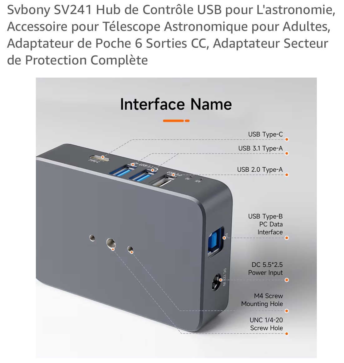

Je dispose depuis quelques temps, de ce hu
Autant pour alimenter les éléments il n’y a pas de souci.
Autant pour piloter les monture, cam, raf, focuseur ça ne le fait pas.
La monture il la voit à moitié, mais ne trouve pas de port .com
La cam de guidage passe, mais la cam principale je la voie sur le pc mais deco regulierement, mais de toute façon la raf liée a la cam ne passe jamais, idem pour pour le focus soit directement sur le hub ou via la cam ça passe pas.
C’est peut être lié au laptop au pied du setup.
Avec chaque élément sur un port usb différent ça passe nickel
Bien qu il est donné pour de l’usb3, les vitesses de transfert plafonnent à 25 mb/s
Est ce que cela suffit à expliquer mes ennuis ?

Juste une piste, en général sur les cam principale, tu peux limiter le débit usb, faudrait le tester et voir si elle déconnecte toujours (normalement le paramètre est dispo dans sharpcap si le driver le permet)

J'avais un peu les mêmes symptômes, as tu essayer de brancher ce hub en entrée USB c chez moi très stable
