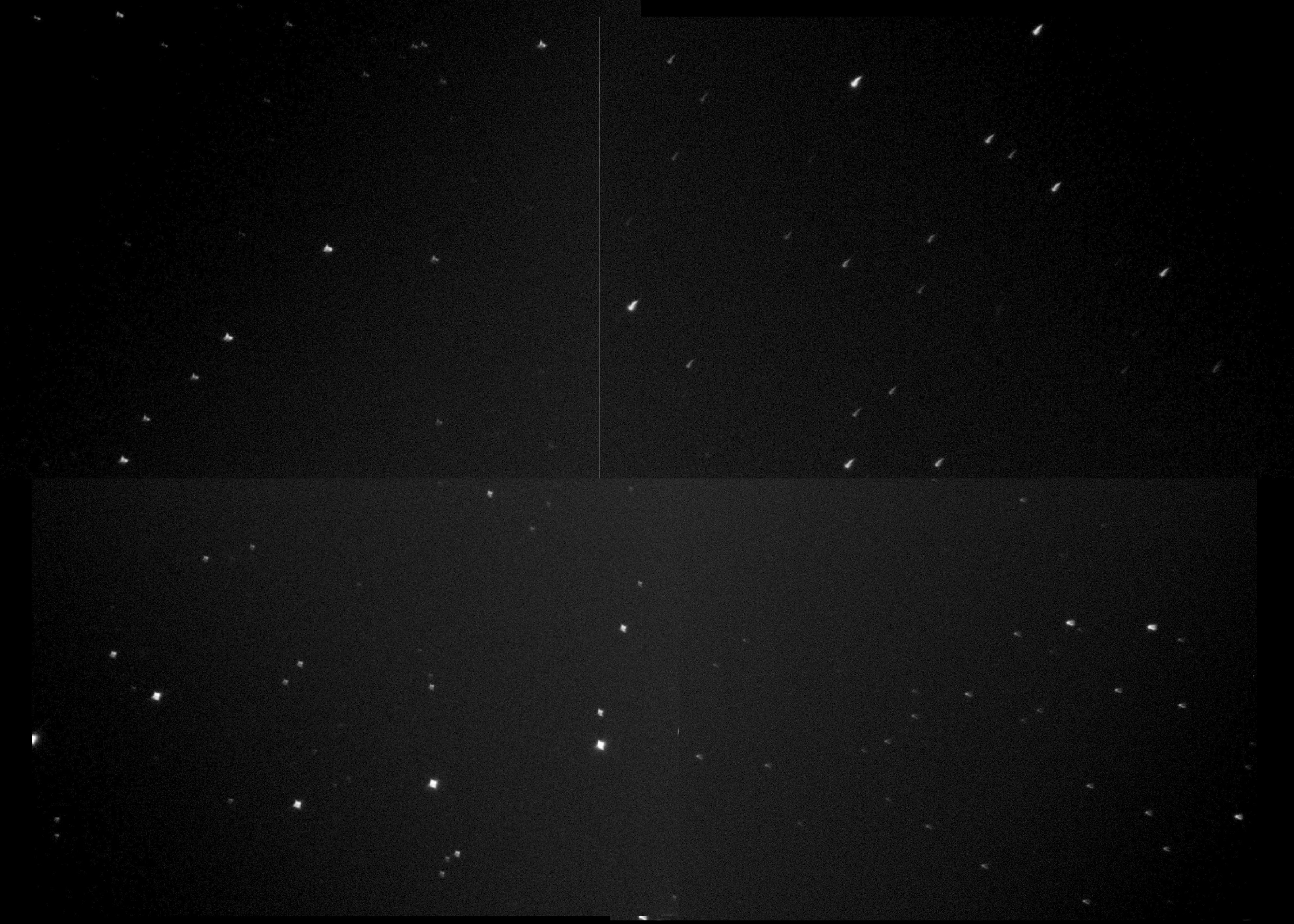

Tu est vraiment sûr de cela ? il me semble que c'est le contraire ? Pour tout te dire j'ai ajouté des spacers et voilà comment sont mes étoiles dans les coins.

Message par fcouma » 14 mars 2026, 17:47
roza7267 a écrit : ↑
14 mars 2026, 17:33
Ah oui j'en suis sûr !
Quand la lumière passe à travers un milieu plus dense que l'air (le verre du filtre), les rayons sont déviés et "convergent" plus loin qu'ils ne le feraient dans l'air.
ça recule physiquement le plan focal
C'est bien pour ça que les constructeurs proposent des assemblages qui tombent juste à 55mm, comme ça tu n'as plus qu'à rajouter un spacer
Le fait que tes étoiles ne soient pas rondes doit provenir d'autre chose : tu parles bien du même train optique ZWO que moi ?

Dans ce cas il te faut bien 55,7mm (théoriques)
Bizarre car ton image indique plutôt que le BF est trop grand
Mesuré précisément le BF de ton train optique

Et si tes étoiles sont en vrac seulement dans un coin, c'est du tilt (sinon, ça ferait "star wars" partout)... Donc, plus qu'à trouver des spacers (perso, j'y vais au pif : je rajoute une fine lamelle, pour le filtre, et je me dis que ça ira bien 8-) ).
Oui j’allais aussi proposer le tilt en sus
Les coins haut-droit et bas-droit sont beaucoup plus impactés que les coins gauches.
Paradoxalement le BF est trop important
