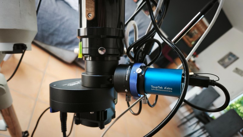

Pour simplifier mes setups, j’ai pris la décision d’équiper l’OAG spécifique à la QHYCCD miniCAM8.
Je l’ai monté comme le préconise Cuiv sur YouTube.
Après un essai de jour infructueux, quelle que soit la caméra, j’ai donc fait un test hier soir sur le ciel. Dans un premier temps, strictement rien, même en poussant le gain.
Je me suis alors calé sur Jupiter et j’ai vu un début de cercle que j’ai centré ; je pense que c’est bien Jupiter. Il semblerait que je doive être encore plus près du prisme, ce qui est impossible.
J’ai même retiré la partie filtre UV/IR sur la Touptek bâton IMX290 et le cercle s’est rétréci, mais même avec la molette de MAP impossible de voir la moindre étoile.
J’ajoute la photo du montage.
Dans l’attente de votre aide.

Je pense avoir trouvé le backfocus de la caméra dans 17mm pour les deux caméras et il faut 8.5mm comme les caméras min. Pas très explicite dans les descriptions

Il faut que tu raccourcisses la distance entre ton bloc et la sortie du PO (bagues ?) et que tu la déplaces entre l'OAG et la minicam pour conserver la map.
Déjà est-ce que tu as la map pour la minicam avec le montage actuel ?
Mais habituellement il faut plutôt éloigner la cam de l'OAG que la rapprocher.... :think:
je l'utilise avec une QHY5III200 et j'enleve la bague de 5mm ce qui fait effectivement un BF de 8.5 pour que ça fonctionne avec cet OAG.

oui je n'ai pas fait attention, :violin: j'ai essayé hier soir avec une svbony normalement pour guidage mais 12,5 et en effet je sui plus proche de la map
bon faut financer ça maintenant ...
