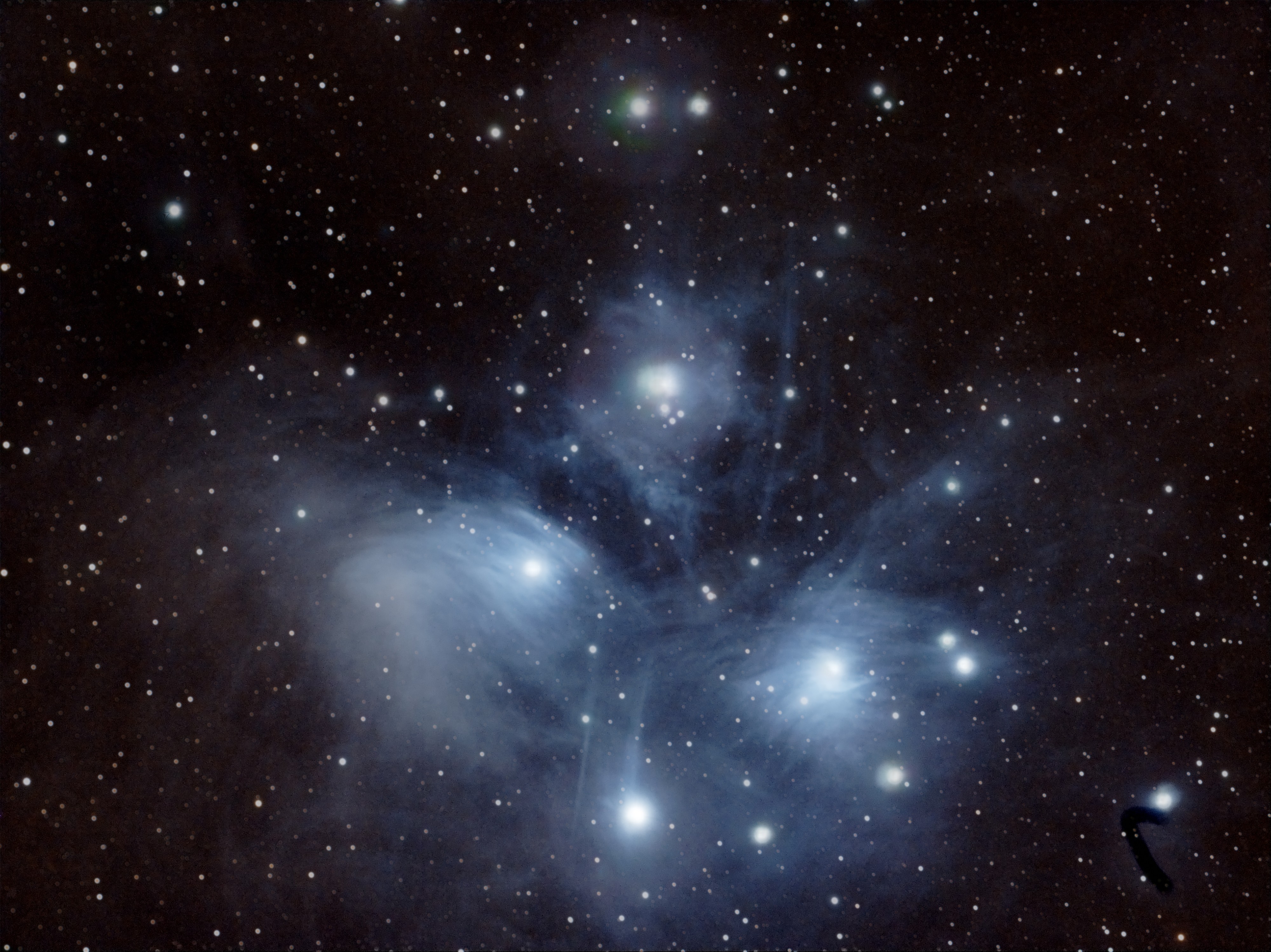

Comme vous pouvez le voir en bas à droite sur la photo, j'ai une grosse saleté sur le capteur de ma Altair 269C...
Est-ce que je peux l'ouvrir pour nettoyer, ou c'est retour SAV obligatoire ? sachant qu'elle n'est plus garantie...
Merci pour vos retours
- Messages : 16620
Une grosse poussière sur le capteur
Tu peux l'ouvrir (on le fait bien avec les ZWO pour changer les pastilles anti-humidité) mais tu vas forcément faire rentrer d'autres poussières à l'intérieur. Il va falloir être super méticuleux, te munir d'une soufflette et de l'utiliser compulsivement. Et si Altair refile toujours ces espèces de déshumidificateurs externes à visser sur le côté, le mettre 24h une fois la caméra remontée entièrement, sinon voir avec eux (ou Pierro) s'ils les vendent

Jusqu'à un certain point oui bien sûr. Là, ça avait l'air très proche du capteur et de bonne taille, et je suis parti du principe que notre ami @Monkey Man en utilisait mais que ça ne suffisait pas. Si ce n'est pas le cas...commencer par tester avec des flats

Comment un gros machin comme ça peut il entrer dans la chambre du capteur ?

Comment ce truc énorme est rentrer à l'intérieur ?!? mystère, cette caméra est repartie en SAV, lorsqu'elle est revenue il n'y avait pas de problèmes au départ, puis le problème est apparus, je suppose que cela c'est déplacé à l'intérieur.
Oui j'ai bien un genre de petit tube en métal à vissé qui était fourni avec la camera (je me demandais ce que c'était...).
Y a t'il un tuto explicatif pour ce genre d'opération ? est-ce que je ferais pas mieux de l'envoyé chez un pro pour un bon nettoyage ? J'ai peur d'accentuer le problème...

https://www.altairastro.help/what-is-th ... cartridge/Monkey Man a écrit : ↑13 oct. 2026, 09:52Y a t'il un tuto explicatif pour ce genre d'opération ? est-ce que je ferais pas mieux de l'envoyé chez un pro pour un bon nettoyage ? J'ai peur d'accentuer le problème...

Merci @clouzot,
D'après AILTAIR il ne faut SURTOUT pas l'ouvrir sinon plus de garantie... Mais la garantie est maintenant expirée...
Est-ce que c'est juste une histoire d'humidité dans la "sealed chamber" ?
Est-ce que je me fais chier pour pas grand chose et peut être qu'il est temps d'investir dans un écran à flat ?
Merci pour votre aide

Tu as refais des images et la même tâche persiste ? Car si ça se trouve, c'est "parti" (ce n'était pas dedans)...

Il y a plusieurs interprétations possible quant à ce qu’entend Altair par sealed chamber :
- la caméra est assemblée sous atmosphère protectrice genre argon pur ne contenant pas de vapeur d’eau
- la caméra est assemblée dans une pièce blanche plus ou moins débarrassée des poussières et avec un taux d’humidité bas
Dans les deux cas le capteur est dans une partie étanche à l’air ambiant. Plus ou moins étanche…
Je penche plutôt pour la seconde option. C’est de l’air normal de Chine, débarrassé de son humidité pour éviter toute condensation quand le capteur est refroidi.
Ouvrir cette chambre pour nettoyer le capteur n’est pas une opération spécialement dangereuse si on fait gaffe (on peut le faire sur les ZWO sans pour autant annuler la garantie) et si on s’assure par la suite d’ôter la vapeur d’eau (avec la fameuse pièce à visser)

Apparement il y a du gaz (Argon je suppose), voici la réponse du support Altair :
Dear John, it's better if we do that and rebuild the camera.
It takes 2-3 weeks due to the backlog.
We charge £85 to clean and reassemble, re-gas and test it.
J'ai moyennement nvie de la renvoyer en Angleterre, la dernière fois elle était restée coincée à la douane pendant plusieurs semaines...
Y a t'il des boutique chez nous capable de le faire ?

Aucune idée pour les boutiques françaises. Quasi sûr que les allemands (TS) peuvent le faire, mais à quel prix ?
Sinon, on est plusieurs à l'avoir fait nous-mêmes sans conséquences horribles, il faut une soufflette, un pinceau électrostatique, et une bombe argon (conservation du vin)

il me semble que c'est dans les 120 euros de mémoire, mais j'ai pas retrouvé l'endroit où il l'indiquent sur leur site. Ils font de la révision de camera oui

Tu me donne envie d'essayer....clouzot a écrit : ↑15 oct. 2026, 20:26Aucune idée pour les boutiques françaises. Quasi sûr que les allemands (TS) peuvent le faire, mais à quel prix ?
Le nettoyage du capteur ca a pas l'air compliqué, par contre comment ca se passe pour remettre le gaz du coup ?
C'est les même bouteille que pour la soudure qu'on trouve dans les magasins de bricolage ?

C'est le même gaz mais pas la même pression ! Les trucs pour le vin sont à basse pression, ce qui permet de les utiliser directement sans détruire le capteur. Les bouteilles pour la soudure sont sous pression et il faut absolument un détendeur en sortie, sinon gros risques de d'abîmer la caméra. Attention...!Monkey Man a écrit : ↑20 oct. 2026, 14:13C'est les même bouteille que pour la soudure qu'on trouve dans les magasins de bricolage ?
Pour remettre le gaz, plusieurs techniques allant du compliqué au simple, mais l'argon est beaucoup plus lourd que l'air ce qui permet de le faire "couler" dans la caméra (via le trou avec la vis) ce qui va avoir pour conséquence d'expulser l'air. Ca marche très bien avec ma ZWO 294 et, donc, une bête "bombe à conservation du vin" qu'on trouve sur Amazon et ailleurs (et une paille pour faciliter l'injection).
Sinon, la technique officielle consiste à faire le vide (avec une pompe à vide), puis à injecter l'argon sous basse pression, puis mettre le tube de dessicant pendant 24h pour enlever le reste d'humidité. Mais encore faut-il avoir une pompe à vide chez soi (connaître un prof de physique de collège ou lycée peut aider

Oui j'ai vu les trucs à conservation pour vin, en plus c'est moins cher !!clouzot a écrit : ↑20 oct. 2026, 15:01C'est le même gaz mais pas la même pression ! Les trucs pour le vin sont à basse pression, ce qui permet de les utiliser directement sans détruire le capteur. Les bouteilles pour la soudure sont sous pression et il faut absolument un détendeur en sortie, sinon gros risques de d'abîmer la caméra. Attention...!Monkey Man a écrit : ↑20 oct. 2026, 14:13C'est les même bouteille que pour la soudure qu'on trouve dans les magasins de bricolage ?
Si il suffit de "faire couler" alors ca me semble réalisable !
