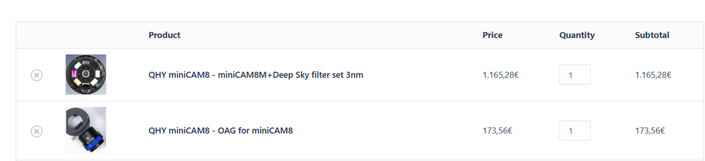

Si je pars sur la Minicam8 set 3nm, comme indiqué dans mon 1er post, il va me falloir un boitier type Stellavita (pas de minipc)

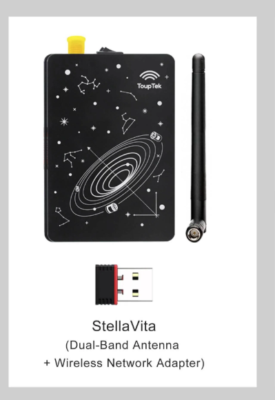

Ce qui m'inquiete c'est cette image :
Si un de tes ports USB est pris par ce dongle wifi en plus, il ne t'en reste que 3 ...
Et le port USB-C qu'on voit sur les photos, il n'en parlent pas dans la description ...

Pas de mini PC parce que tu n'en as pas ou par principe parce que tu veux pas t'embêter à le configurer ?
J'ai déjà eu 3 mini-pc dont un Mele 4C et un GK41
Je sais les configurer mais je préfère le tactile des applis dédiées et pas des bureaux à distance
Pas envie de m'embêter avec les pack logiciels
darki a écrit : ↑
19 oct. 2026, 17:55
C'est ok car ça sert en nomade pour un mode station donc pas besoin
Par contre dans mon abri, j'utiliserai le RJ45 comme avec mon ASIAIR actuel
darki a écrit : ↑
19 oct. 2026, 17:55
Pas utilisable pour brancher un DD portable : selon IA c'est un port de service

par fcouma
Merci Olivier, ça m'aide beaucoup :lol:
Bon, commande passée après avoir contacté Javier de LunaticoAstro :closedeyes:
