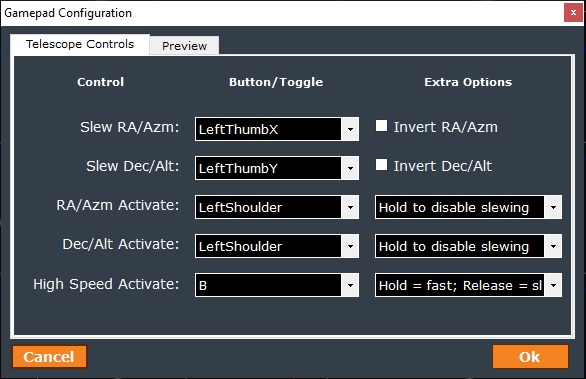

Mais quelqu'un a-t-il une idée pour retaper les boutons de la manette ? Car ça va un peu vite.
Je crois que c'est possible avec la console, mais j'ai passé l'âge d'en avoir une :ninja: Il y a Xpadder (7,99€) qui doit pouvoir faire le job sur PC, mais ça n'est pas directement adapté aux astrams...

Message par Papylima » 22 janv. 2020, 18:20
Je pense que Rac 19, sur CN, a remappé sa manette. D'origine, le bouton "B" n'a pas d'influence sur la vitesse. Il dit d'ailleurs qu'il a modifié le comportement du bouton :
gamepad Xbox avec CPWI
Message par clouzot » 22 janv. 2020, 18:34
Mais ça ne se règle pas directement dans CPWI ces comportements ?
