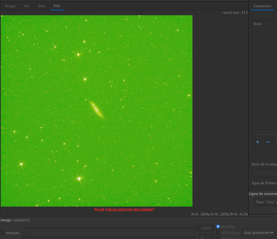

Bonsoir,
C'est peu etre tout à fait normal mais ca me turlupine, alors je préfère demander. Quand j'ouvre un stack fait a la 533, j'ai un truc tout vert, mais vraiment totalement.
Je sais qu'il y a plus de photosite vert que le reste, mais bon, ca me rassurerait si quelqu'un pouvait me dire que c'est un rendu normal.
Voila a quoi ca ressemble:
Ca c'est sans filtre.
Merci à vous.
Fits vraiment très vert à la 533
Message par clouzot » 07 févr. 2022, 23:49
Oui c'est normal. 2x plus de pixels, et aussi un pic de sensibilité du capteur qui est naturellement dans le vert.
2-3 clics dans Siril avec Color Calibration (ou bien sa version "photométrique") et il n'y paraîtra plus :closedeyes:
Messages : 8876
Message par soulearth » 08 févr. 2022, 00:02
Ok. Donc c'est pas un problème de ma part ou de la cam. Parfait.
Message par Falconpage » 08 févr. 2022, 00:11
J’ai eu peur au début sous SIRIL de ne pas avoir utilisé la bonne matrice pour les couleurs, une calibration et hop :mrgreen:
Messages : 8876
Message par soulearth » 08 févr. 2022, 00:16
Oui c'est ça. La balance des couleurs fait bien le job mais au départ ça fait douter tellement c'est prononcé. Lol.
