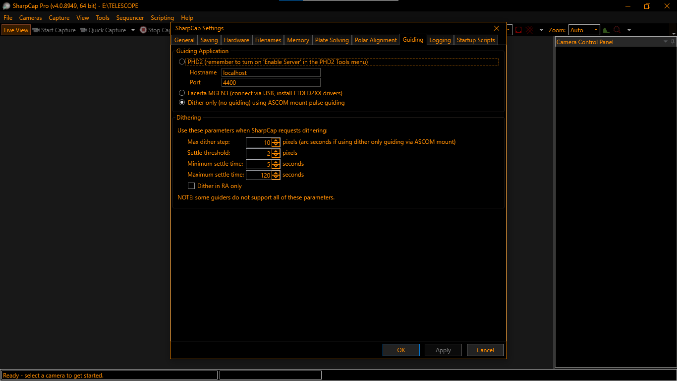

JP42
Messages : 355
Localisation : ROANNE
Dither Only Guiding avec SharCap en acquisition
Message par JP42 » 13 juin 2022, 09:37
C'est là :
Messages : 10665
Message par Olivier-Fantasy » 13 juin 2022, 09:39
Ok, merci, je viens de voir ça dans la notice ! ;)
J'en étais resté à la première ligne où on voit "PHD2" (et comme je n'ai pas encore tenté de relier le mien dans SC)... bref, j'ai cru que les lignes en-dessous nécessitaient aussi PHD2... Mais non.
