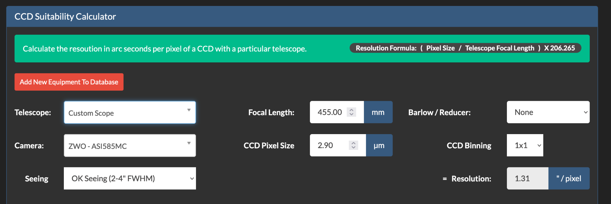

On en arrive donc à ce qu'on appelle en imagerie l'échantillonnage : c'est en fait l'angle dans le ciel que capte chaque pixel. On a une formule pour ça, mais on peut aussi faire les feignasses et aller le faire en ligne : https://astronomy.tools/calculators/ccd_suitability
Exemple avec ton matériel Tu vois qu'à chaque pixel de la 585 va correspondre 0.92 arcseconde dans le ciel.
Maintenant, le suivi : on a coutume de dire qu'il faut que le suivi (la distance dont une étoile va bouger) soit au moins égal à l'échantillonnage.
Ce qui veut dire que ton suivi doit être précis à 0.92 arseconde, sinon tes étoiles vont se répartir sur plusieurs pixels de la caméra et ça sera moins net, étiré...
Je refais le calcul, mais avec la focale de ton cousin canadien :
Là, ça me dit qu'il faudrait que le suivi soit au moins aussi "bon" que 1.31 arcseconde (et pas 1.5 arcseconde comme il le dit, mais bon, pas loin).
Bref comme le dit @soulearth , pas de souci, la plupart des montures feront le job, 0.92 arcseconde ça se fait pas trop mal
