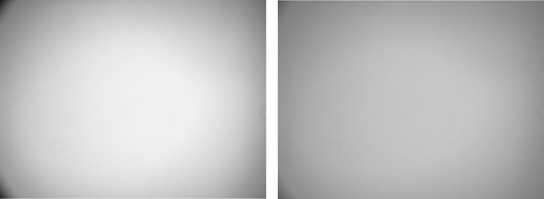

Message par Opmc73 » 20 sept. 2024, 23:24
Toujours interrogatif sur le donut dans les captures meme avec le RC10 , j'ai passé mon flat a la sauce graXpert et en fait on y vois le donut plus sombre et je pense qu'il ne devrait pas etre la car sinon il ne se reproduirait pas sur les photos avec les flats soustrait s'il correspondait a un vignettage
A votre avis qu'est ce qui provoque cela ? mon ecran a flat qui n'est pas assez homogene ?

Ce que tu appelles donut, c'est le cercle un peu trop clair au milieu de ton flat ?

oui

Un de mes flats si ça peut te rassurer (ou pas, c'est pas comme si je sortais des super images ; par contre, chez moi, les donuts on les voit bien, ils ne se cachent pas :mrgreen: )
Edit : de mémoire le cercle dans tes lights est :
- légèrement décentré
- composé de plusieurs cercles concentriques
- Bref sans rapport avec ton flat

Les miens aussi si je mets l'histo normal :mrgreen:

Message par ouiouiblog » 20 sept. 2024, 23:59
Non, non, mon flat est en mode histo hardcore/sadomaso (ie histogramme sous Siril).
Rque qui n'a rien à voir : toi aussi tu t'es dit qu'on pouvait radiner sur le diamètre des filtres, sans que ça prête à conséquence ?

Message par Opmc73 » 21 sept. 2024, 00:21

je n'ai pas de filtre, c'est juste que le champ pleine lumière du RC10 avec le reducteur de focal est plus grand que mon capteur APS-C , donc ça tronque

Tu pourrais poster une copie d'écran de flat sous Siril en mode histo ?

Message par Opmc73 » 21 sept. 2024, 00:53
ouiouiblog a écrit :
21 sept. 2024, 00:38
Plus petit du coup, non ? :D
plus petit ?
voila le flat sous siril en mode histo
et le nouveau que je viens de refaire
donut de flat ?
Message par clouzot » 21 sept. 2024, 09:02
Pas de buée sur le capteur suite à un éventuel refroidissement trop rapide ?
Pour tester l’hypothèse de l’écran à flat : tu peux rajouter quelques couches de t-shirt devant pour bien diffuser la lumière, ou alternativement tenter un flat sur le ciel (aube ou crépuscule).

Message par ouiouiblog » 21 sept. 2024, 10:34
plus petit ?
Vu que tu as du vignettage (clairement visible sur l'histo en mode normal), j'en déduis que le capteur n'est pas totalement éclairé et que donc, le champ de pleine lumière est plus petit que le capteur. Je me trompe ?
Mes flats en mode linéaire et auto-ajustement. Je ne les trouve pas très différents des tiens.
J'ai aussi ce centre plus clair et des bords très vignettés (à gauche). Ca ne peut pas venir de la flatbox, vu que c'est un quadrillage de leds (une led tous les 2 cm) . Chez moi, je pense que ça vient de la roue à filtre (1.25" pour un capteur de 2 cm de large, en théorie, ça passe, mais en fait, c'est ricrac)

Message par Opmc73 » 21 sept. 2024, 11:50
Non aucune buée ni sur le capteur ni ailleurs.
Ce.qui est curieux c'est que ça ne le fait pas si je ne met pas l'extension de baffle. Peut etre un effe d'ombre.
La semaine passée j'avais indentifié un effet comme l'ampglow mais partant du centre vers le bas qui venait clairement d'une ombre vie comment il etait. Et comme l'ecran a flat que j'avais utilisé etait sous dimensionné /diametre du tube (pas du miroir) et je tenais l'ecran a la main etsans doute incliné ce qui a provoqué l'ombre , sans doute du baffle,super legere sur le flat
Je vais essayer de trouver un tee shirt blanc..sans poussiere pour la prochaine fois

Ah oui dans le sens de la largeur. J'ai effectivement du vignetage car j'utilise un reducteur, mais ça les flats l'elimine bien.
Oui tu as un flat similaire maiis ca ne te fais pas un anneau plus clair sur l'image. ;)
