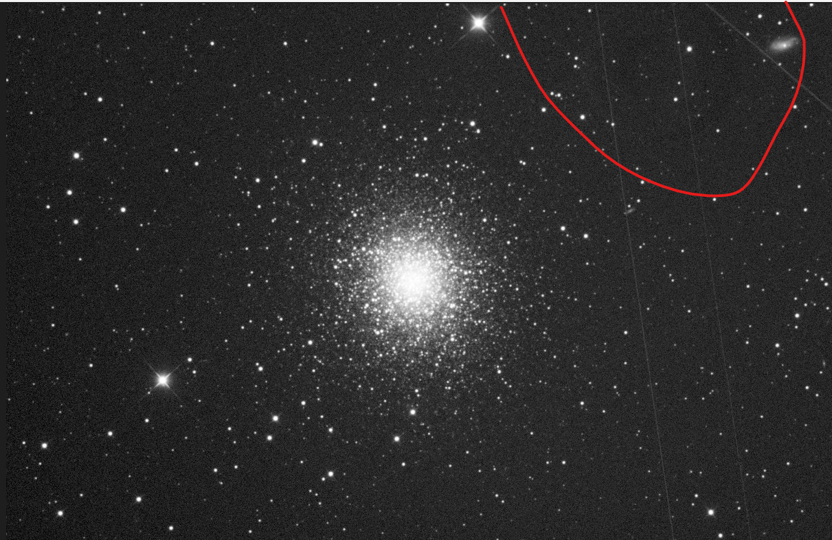

J'ai depuis 3 jours un enorme donut sur les clichés et il ne part pas malgré les flats, le depoussièrage du reducteur etc... Comme il y a la lune , je me demandais si c'était pas elle la responsable via le fdc tres brillant.
Qu'en pensez vous ? avez vous deja eu ce genre d'artefact et y a t il une solution pour l'éviter ?

C’est curieux car ce genre de choses (semi relief) c’est souvent une poussière qui a bougé entre le moment où tu fais tes flats et où tu fais tes lights (chaîne optique qui bouge, poussière qui se balade…).
La lune fait des choses super pénibles mais à part viser juste à côté, c’est plutôt du gradient qu’on voit.

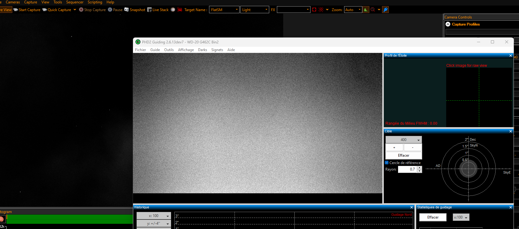

Truc bizarre je viens de faire flat et y a rien , par contre qd je regarde phd2 la cam de guidage (sans flat donc) j'ai aussi ce donut.... et je vois rien sur le miroir, rien sur le secondaire...vraiment bizarre.

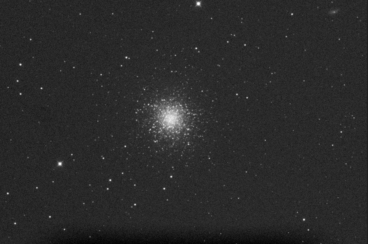

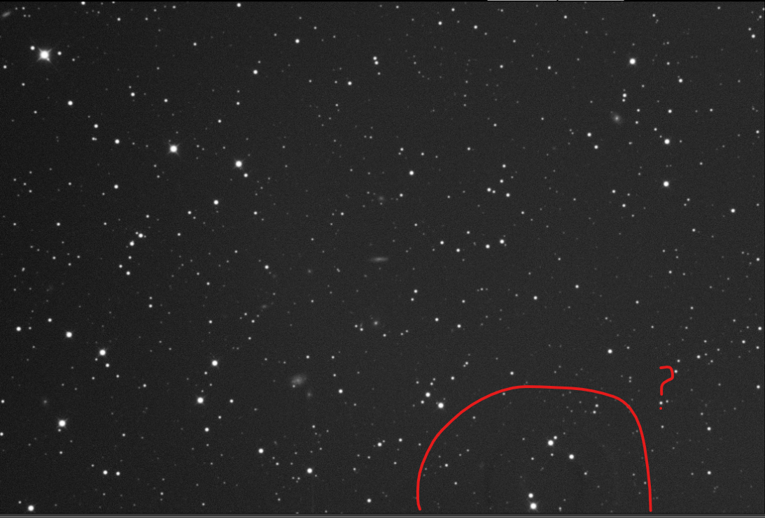

alors c'est tres bizarre, mais j'ai reajusté le miroir/prisme de l'oag et ce donut semble avoir disparu du haut de l'image pour apparaitre a present....en bas.
Techniquement je n'ai rien inversé nul part... juste remonté bougé le prisme et essuyé le filtre L qui avait des poussières puis refait mes flats...

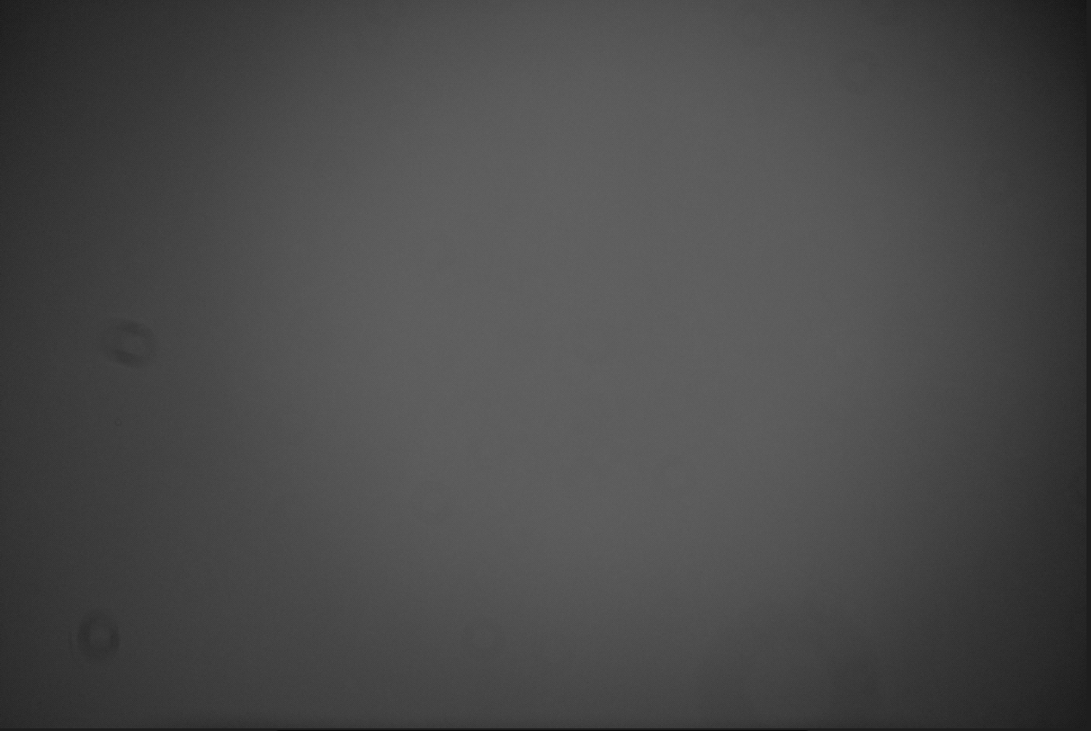

avant intermédiare ou j'avais trop baissé le prisme de l'oag et on voit son ombre mais plus le donut en relief apres mais le donut apparait sur mon flat du coup j'ai regardé mon ecran a flat , enfin le support opaque que je met en plus pour le RC10 et il y avait 2 crasses de 1mm dessus...serait ce cela ?

finalement j'ai trouvé... un poil ou un fin fil très de tissus qui se baladait sur le pourtour du pas de vis du raccord à de l'oag.... vicieux le truc. C'est lui qui faisait l'ombre baladeuse en relief. Merci à @clouzot , l'outil de calcul me donnaite entre 16 et 28mm du capteur...la zone du fil baladeur.
Du coup j'ai donné un coup de nettoyage a ma roue a filtre. Les filtres H,O,B et V qui sont dans le bas et servent le moins étaient pleins de taches de pollens.... la luminance etait bien sale aussi vu qu'elle est devant l'orifice.
