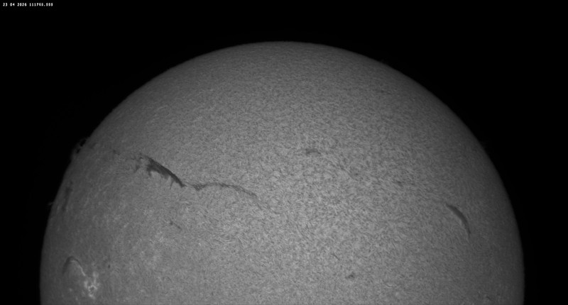

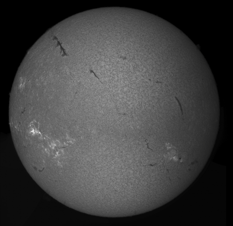

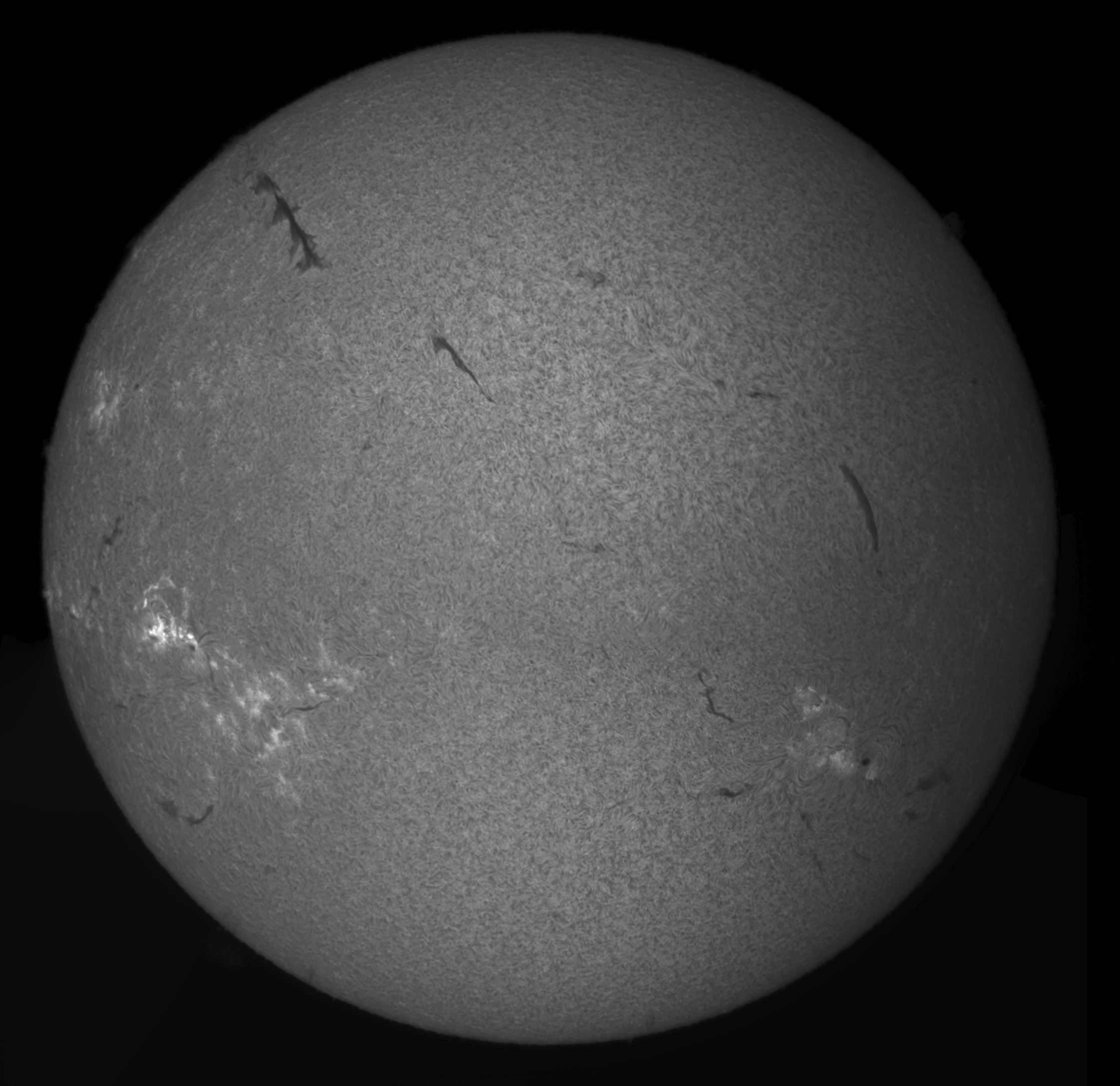

Bon je m'essai à faire une mosaïque issue de 2 de mes images fraichement acquises ce matin du Soleil en HA ...
Voilà ce que j'obtiens avec le logiciel MICROSOFT ICE , mais je ne suis pas satisfait, je trouve le raccord un peu flou par endroits
MOSAIQUE 01 + MOSAIQUE02 - 2026-04-22-0859_9-S-G-Sun_Halpha_ZWO ASI585MM_Gain=180_Exposure=4.9ms_9_Gamma=30_Surface_30_Sharp20_B1.0_C1.0_S1_N1_stitch.png

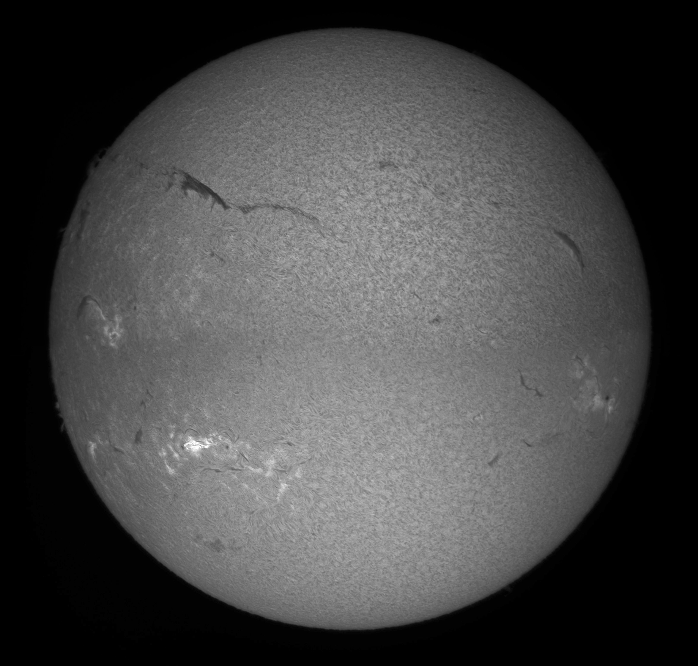

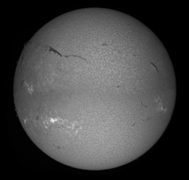

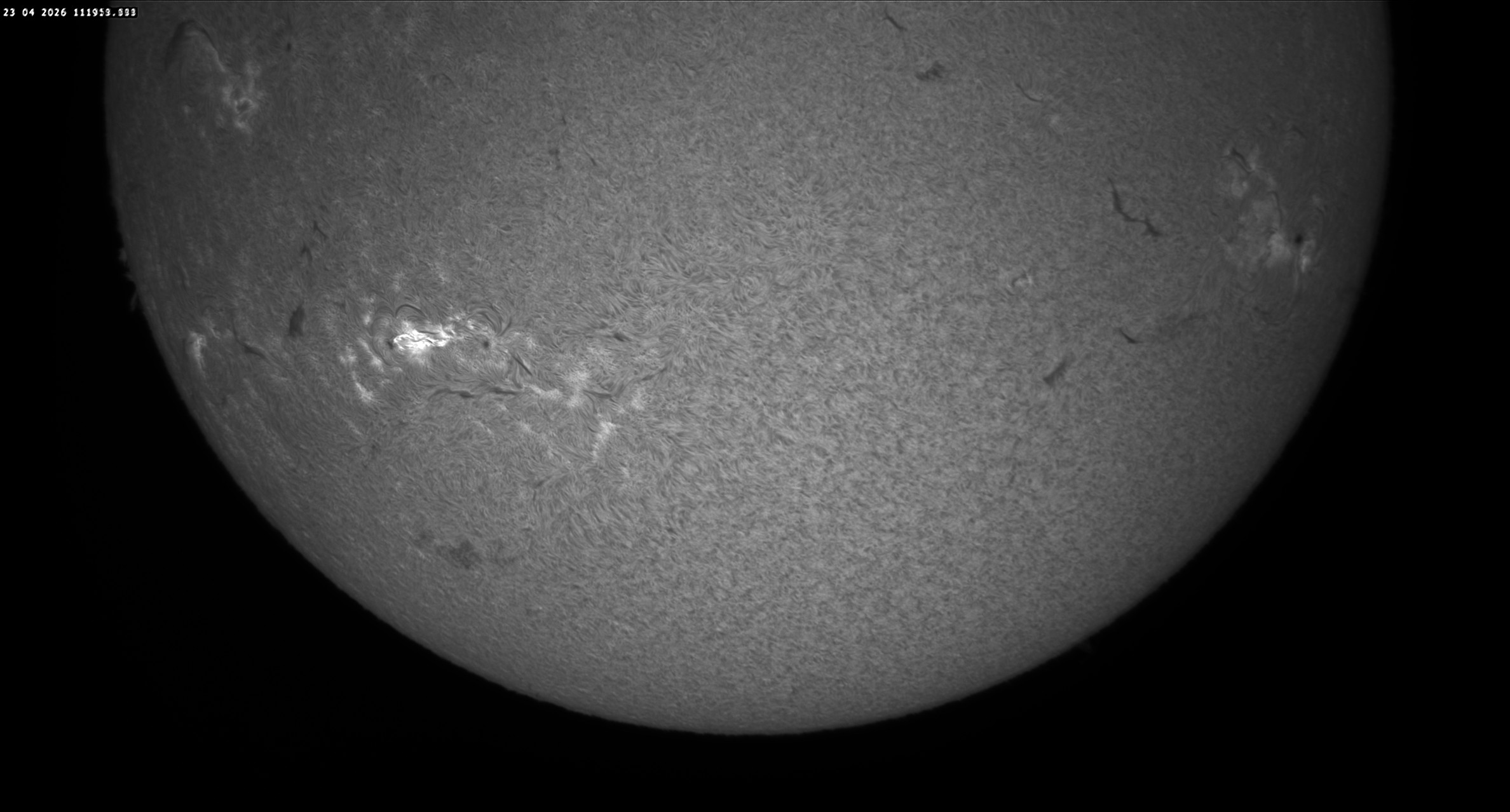

==> Comparatif avec une image, juste stackée sans traitement * PLEIN DISQUE *
2026-04-23-0929_7-S-G-Sun_Halpha_ZWO ASI585MM_Gain=175_Exposure=5.5ms_13_Gamma=30_Surface_30_Sharp20_B1.0_C1.0_S1_N1.jpg
Si quelqu'un a une technique quelconque pour améliorer ça, je suis preneur

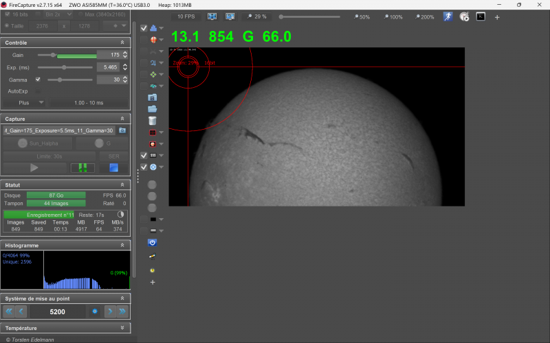

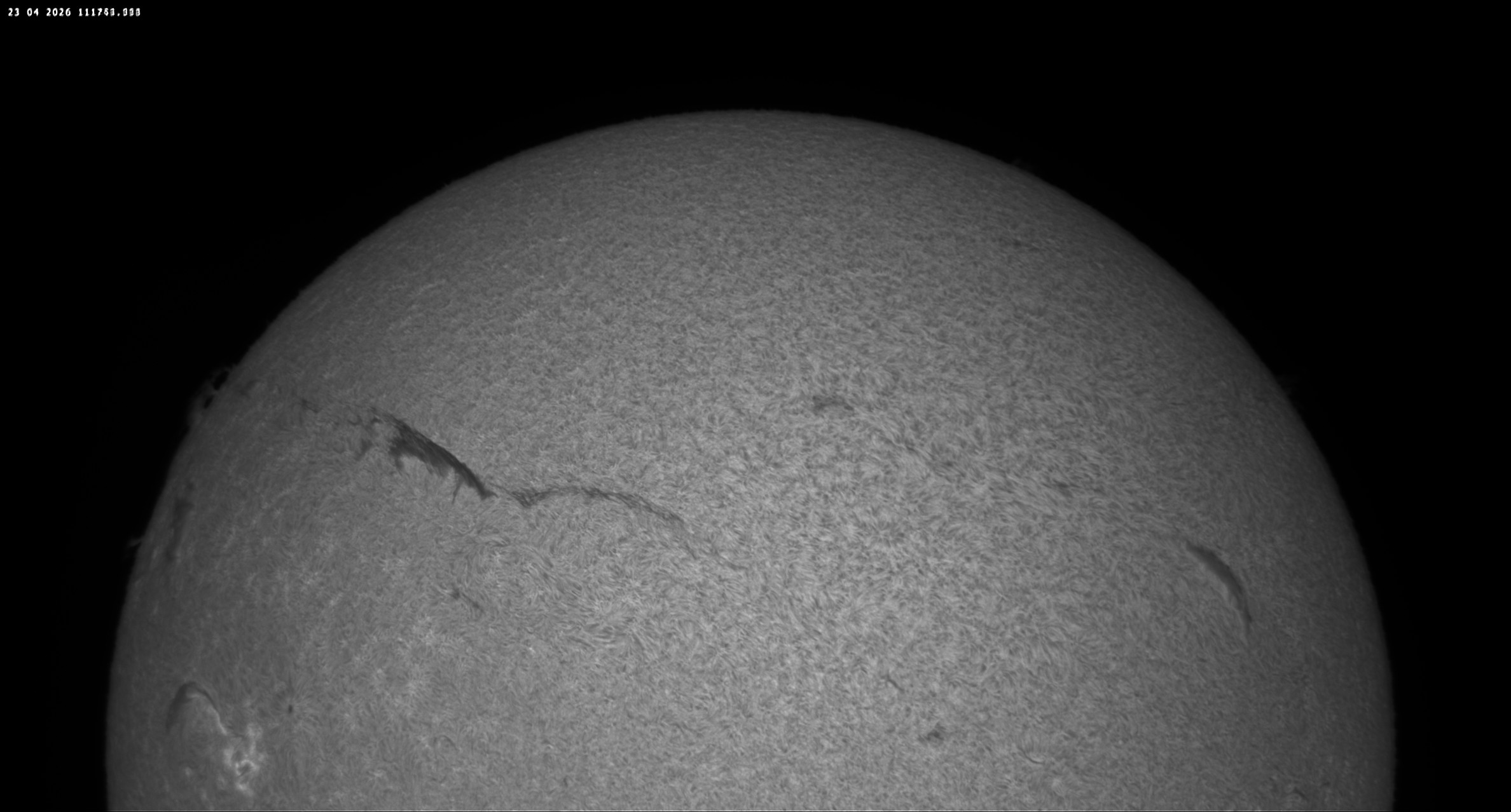

** Les FICHIERS *** Heliostar76 / ASI 585mm ... Acquisition FireCapture / Stack ASICap
- CAPTURE 1
MOSAIQUE 01 - 2026-04-23-0917_7-S-G-Sun_Halpha_ZWO ASI585MM_Gain=175_Exposure=5.5ms_11_Gamma=30_Surface_30_Sharp20_B1.0_C1.0_S1_N1.jpg
- CAPTURE 2
MOSAIQUE 02 - 2026-04-23-0919_0-S-G-Sun_Halpha_ZWO ASI585MM_Gain=175_Exposure=5.5ms_12_Gamma=30_Surface_30_Sharp20_B1.0_C1.0_S1_N1.jpg

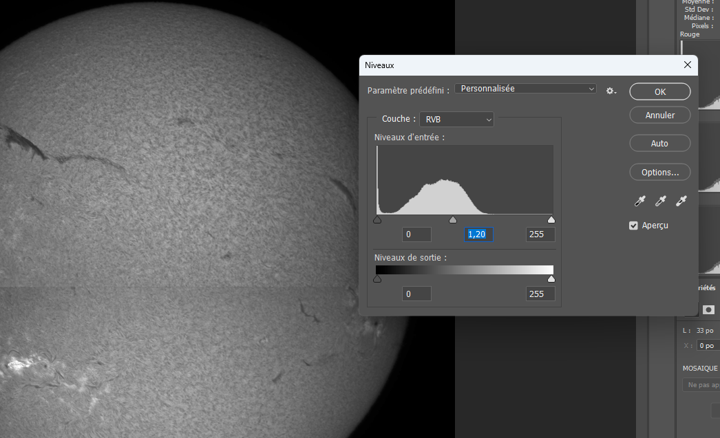

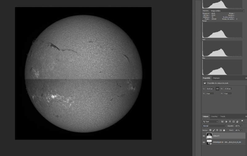

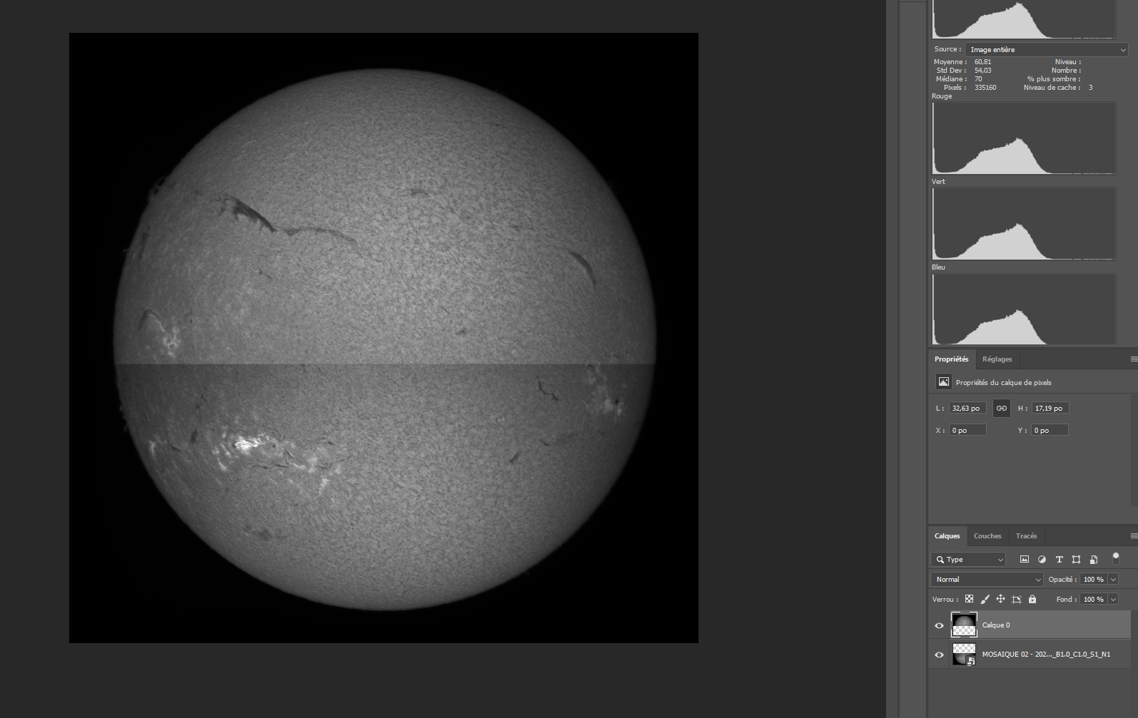

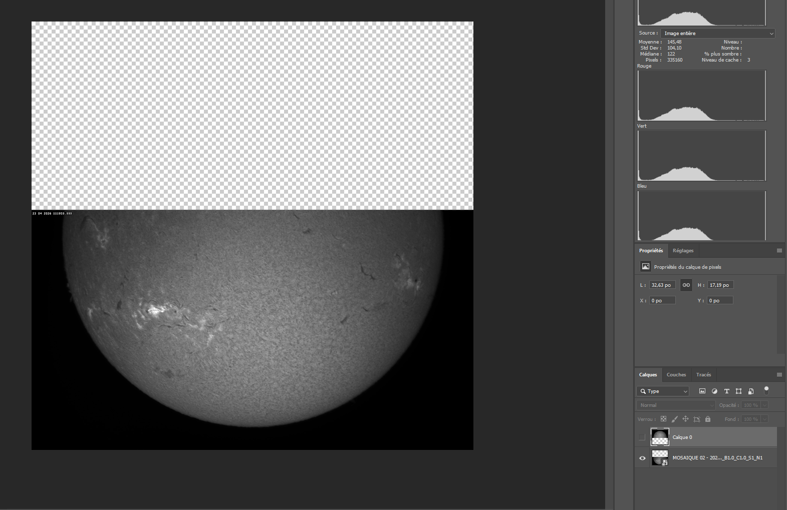

Quand je les alignes dans PS, on voit que l'image du bas a le bord supérieur plus sombre :
Ce qui fait que, lorsqu'on ajoute l'image du haut, on voit la différence...

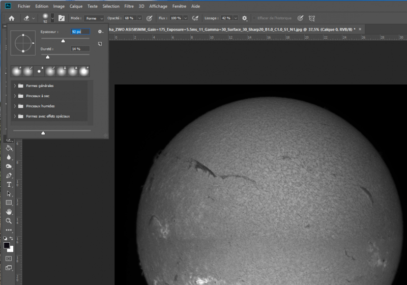

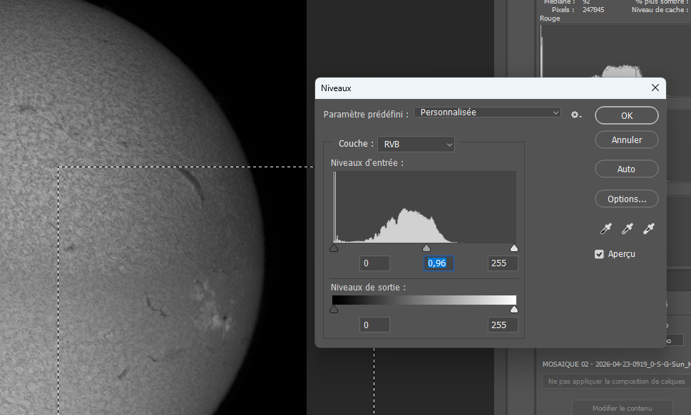

J'ai le même souci quand je fais une mosaïque de la lune... Je dois remonter la luminosité de l'un des morceaux, pour qu'ils coïncident :
Les côtés sont aussi plus sombres sur ton image du bas :

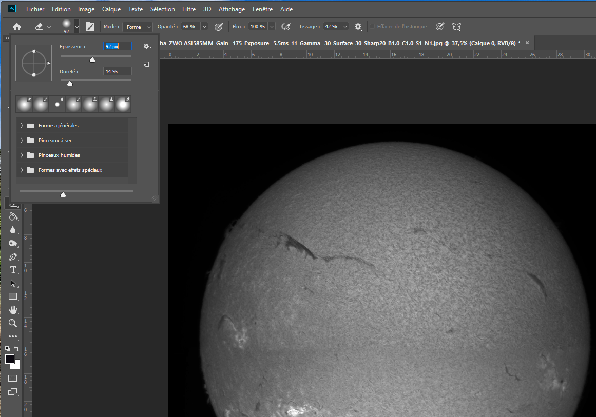

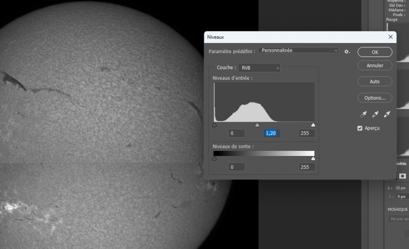

Et gommer la ligne de séparation :
Mais comme l'image du bas est vraiment plus sombre, difficile de ne plus voir la ligne de séparation :
Ta version est meilleure, au final ! ;)

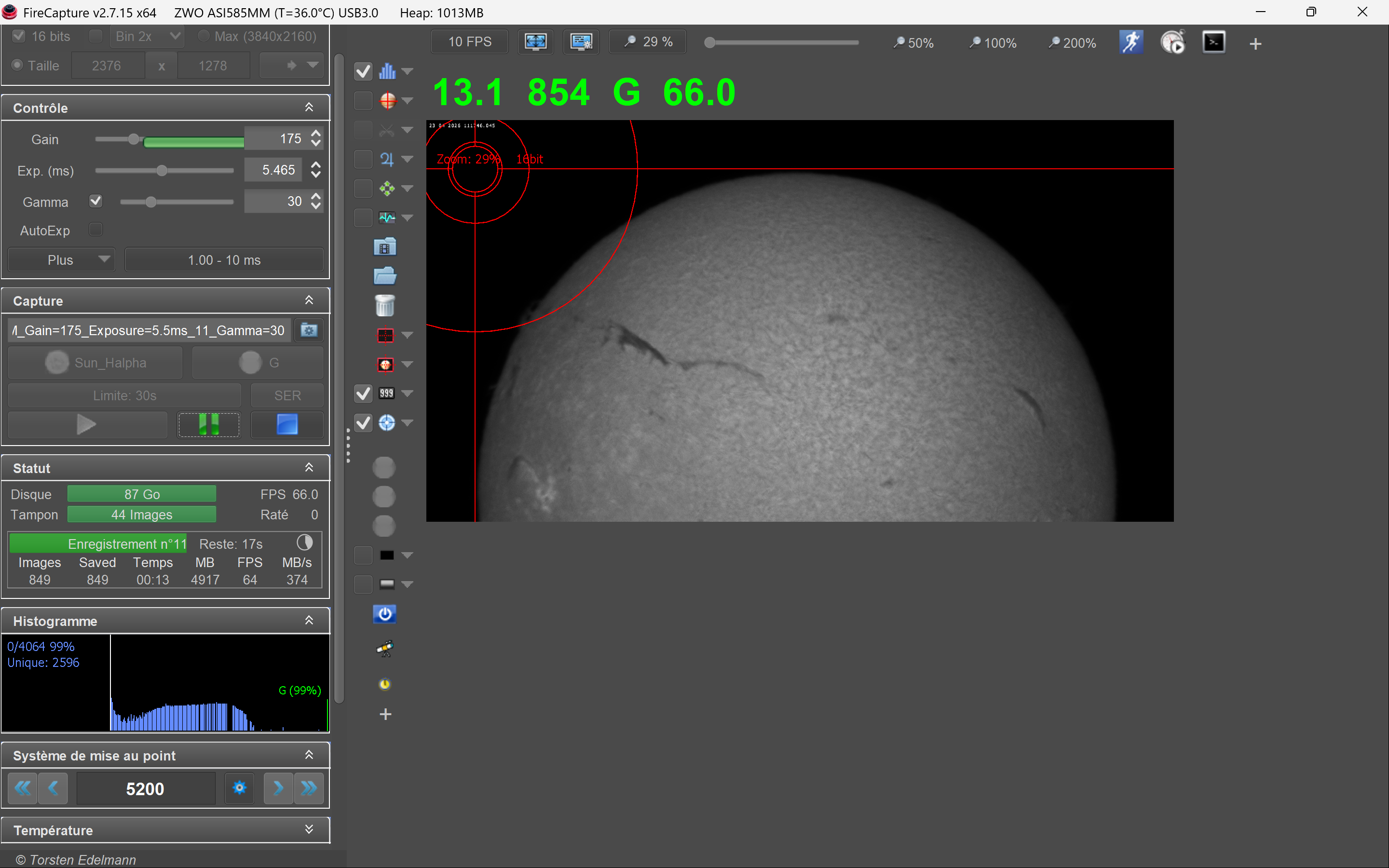

C'est pas evident, la 1ere que j'avais faite passait bien, depuis c'est avec les suivantes que j'ai du mal
Je me souviens plus si la 1ere mosaique je l'avais faite avec acquisition via FireCapture ou via AsiCap ... va falloir que je revois mes notes ... dans FireCapture il y a beaucoup plus de reglages dispos ...
