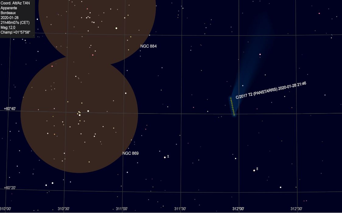

çà dépend ....
On peut trouver cette valeur probablement à l'IMCCE ou sur le MPC.
Je vais voir si je trouve un exemple Il y a la colonne dDEC qui donne la variation de déclinaison, mais on peut aussi calculer les différences de position en AD et Dec sur une heure
avec les 2 premières valeurs: 0,194s/heure soit 0,194*15= 2,9"/heure en AD et 18,38" en déclinaison.
soit en tout (merci M. Pythagore) 18,6"/heure = 0,3"/minute
Il ne reste plus qu'à calculer quel déplacement est visible sur le champ de la camera employée...
Par exemple avec un échantillonnage de 2,2"/pix si j'estime que les étoiles ayant la même magnitude font 8 pixels de diamètre; il faudrait donc 8x2,2/0,3= 58 minutes
Une simulation toutes les heures dans Cartes du Ciel confirme qu'elle n'est pas très rapide

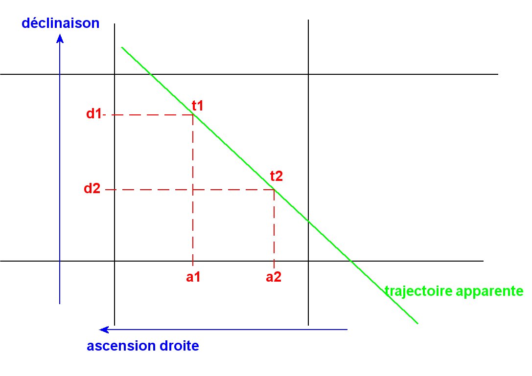

entre 2 positions repérées par les coordonnées le déplacement est l'hypothénuse du triangle rectangle
D=racine carrée de [ (d1-d2)²+(a1-a2)²]
il faut convertir les ascensions droites en degrés sachant que 1h=15° 1m=15 arcmin 1s=15 arcsec
On peut aussi trouver les dRA et dDEC directement dans Cartes du Ciel, mais ils me semblent moins précis que ceux déduits des éphémérides de l'IMCCE
(ou bien j 'ai fait une erreur de calcul
