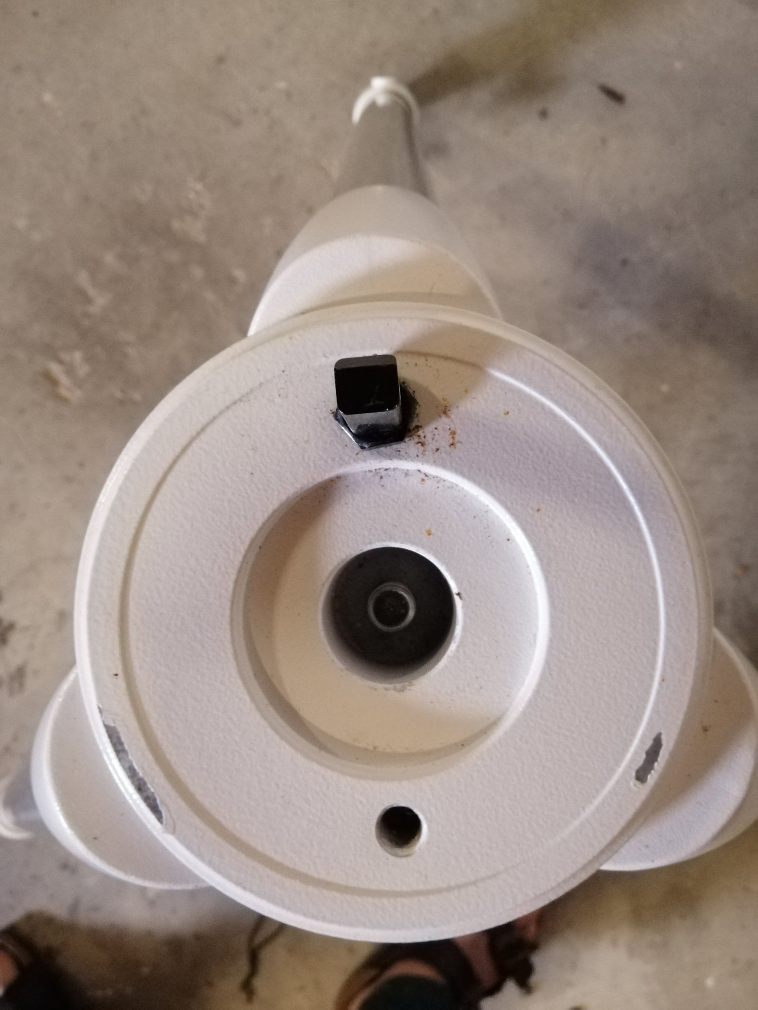

Je reconnais bien le problème de ma première mise en station de l'eq6, ne avoir la Polaire, car la monture était mal positionner.
Je l'ai réglé en 2 étapes

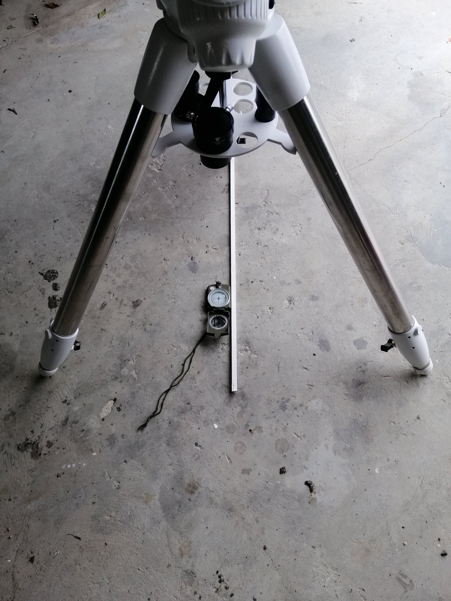

1) Déplacer l'ergot de positionnement vers le pied qui pointe au nord ( d'origine il était à l'opposé) cela permettra d'aligner l'axe des contre poids a ce fameux pied. 2) Pour la mise en place du trépied, j'utilise une boussole et un tasseau, afin de marquer axe nord-sud au sol.
Je positionne le pied avec l'ergot à l'extrémité de la baguette, et les 2 pieds arrière à distance égale de l'axe (j'avoue souvent à l'œil
Voila depuis plus de soucis, à devoir déplacer la monture, quand les vis des axes sont en bout de course.

Ah oui petite précision j'installe la boussole (ou smartphone) et la baguette, avant de poser la monture, car magnétisme et métal, souvent sa ne fait pas bon ménage.

le trépied a bien le pied avant vers le nord et aligné avec le taquet de la monture donc

Si c’est ta vis de réglage d’azimut qui se retrouve en butée au moment de la correction, il se peut que ton alignement Nord Sud soit raté, au départ. Vue que la boussole classique comme celle de l’iPhone (ou celle de l‘iPad) est en effet sensible aux objets métalliques. Il vaut mieux faire au sol un grand T en amont sans aucune masse métallique à proximité.
Si les 3 pieds de ton trépied sont à peu ouvert aux mêmes longueurs, ils devraient faire un triangle équilatéral au sol.
Donc en plaçant à l’avance au sol deux tasseaux en forme de T inversé avec la longue barre pointant vers le Nord vrai, puis l’autre tasseau à 90° du premier (la petit barre du T) direction Est-Ouest, il te suffit ensuite de venir accoler tes 3 pointes de pieds le long de ces 2 tasseaux.
Les deux pieds arrières contre la petite barre du T donc orientés Est-ouest et le pied avant le long du grand tasseau donc orienté nord.
Si tu as tjr le même pb, ça éliminera déjà l’orientation de la MES initiale.
