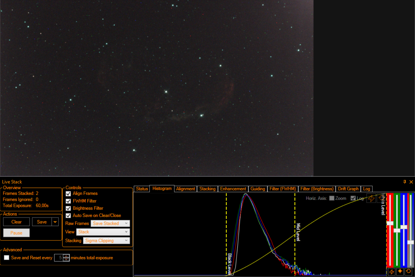

Hier, j'ai utilisé pour la première fois le filtre L-enhance. J'avais la config suivante : expo 30s, Gain 550, offset/ Black level 50.
Voila la tête de l'histo sans dark ni flat:
Jusque la rien de bien surprenant.

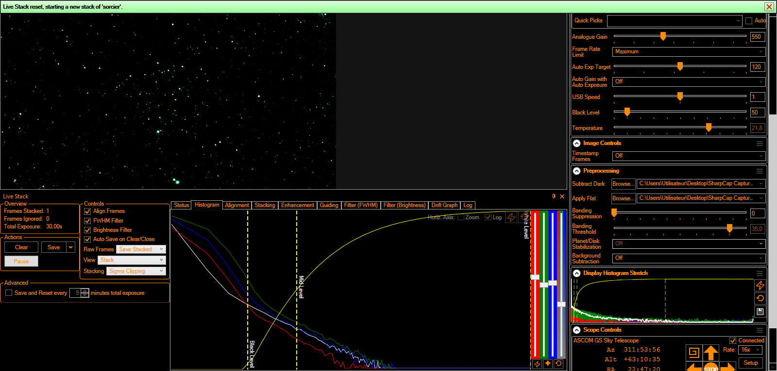

Ensuite j'ai fait le dark à expo 30s, Gain 550, offset/ Black level 50 et je l'ai appliqué.
Voila ce que j'ai obtenu à la premiere frame du stack :
C'était clairement inexploitable, même en s'obstinant. A priori pas assez de signal. Pauses trop courtes ?
Comme la courbe ne décollait pas de la gauche, je me suis demandé ce qu'il se passerait si j'augmentais légèrement l'offset/black level, mais sans refaire mon dark...

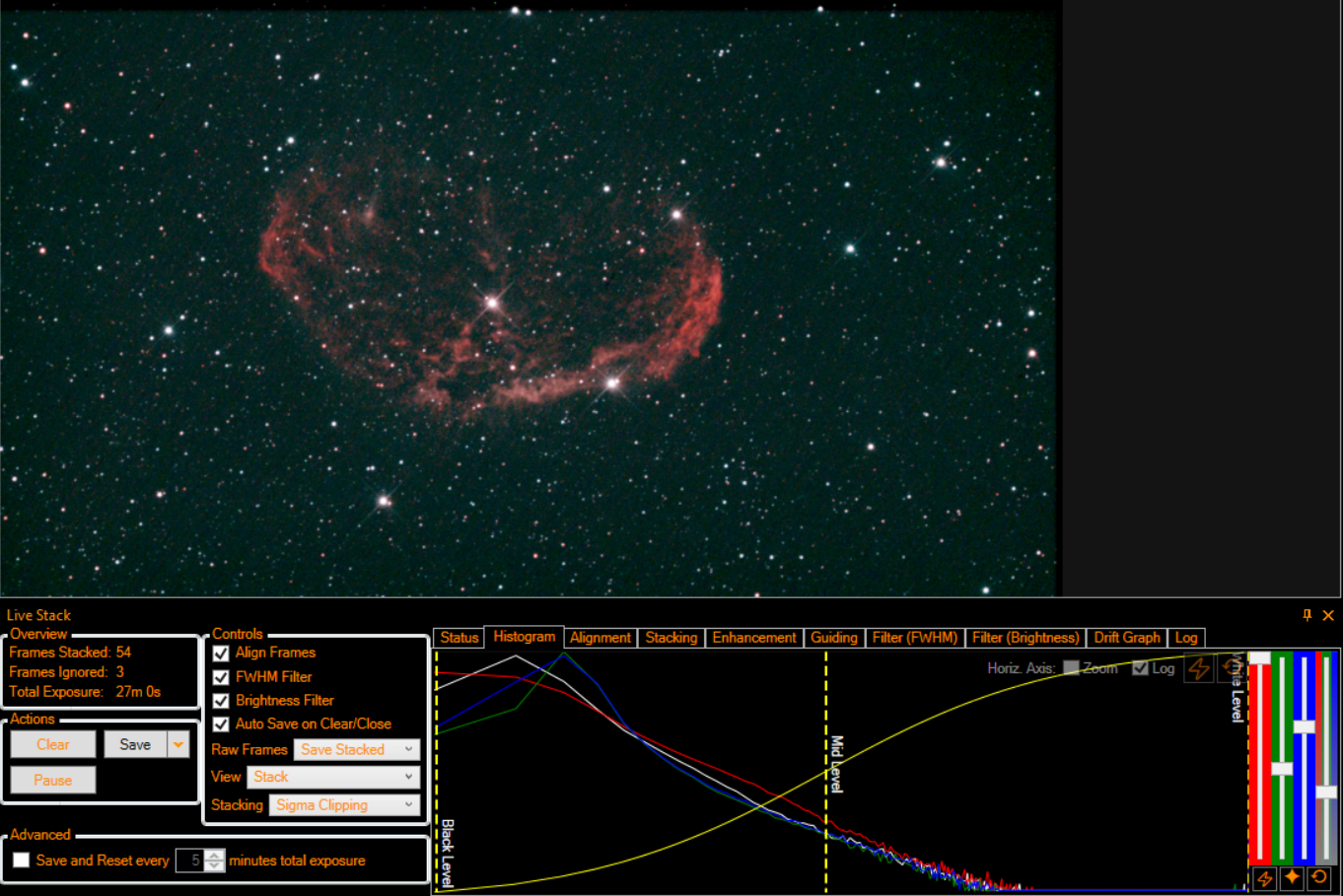

Voila ce que j'ai obtenu: Ce qui me chagrine c'est le pourquoi du comment. Si mon filtre est tellement violent qu'il bouffe tout le signal, mes pixels restent désespérément noirs profonds et donc ne décollent pas de la gauche => ok
Mais pourquoi ajouter +20 d'offset me permet de reconstruite une belle courbe ? Si mes pixels sont initialement à 0, faire +20 me les amène tous à 20. Je ne devrais pas retrouver une belle courbe en cloche ... Je ne comprends.
Le pire, c'est que j'obtiens une meilleurs image avec mon dark fait à offset 50 et en faisant tournant à offset 70. Alors que ca ne colle pas aux bonnes pratiques. Et l'offset ne crée pas de signal non plus...

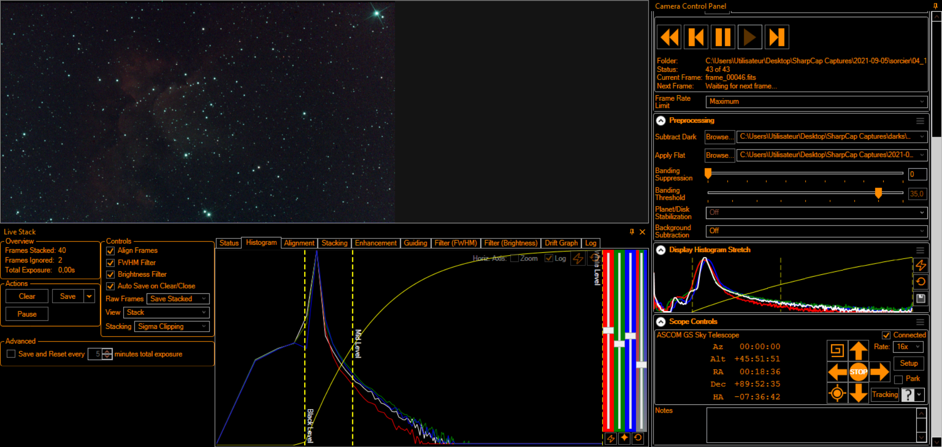

Test 30s + 1500Gain + dark + flat
C'est encore juste.
- Messages : 16427
Filtre L-enhance, manque de signal et offset/BlackLevel
Il faut que tu montes encore le gain...ou la pose (mieux, si tu peux faire 60s). Passe à 3000 pour voir si c'est pas trop horrible ?

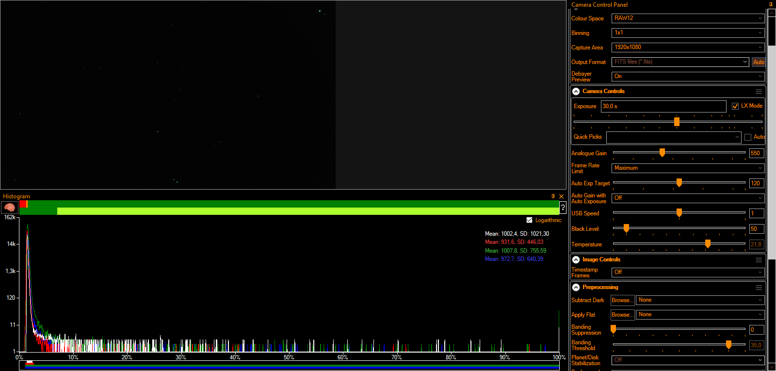

De nouveau Test 30s + 1500Gain mais sans dark ni flat.
Ce que je ne comprend pas, c'est que sans dark ni flat, le signal est bien décollé. C'est le bruit qui le décolle ? Le pixel sont bruité donc lumineux donc bien décallé ?
