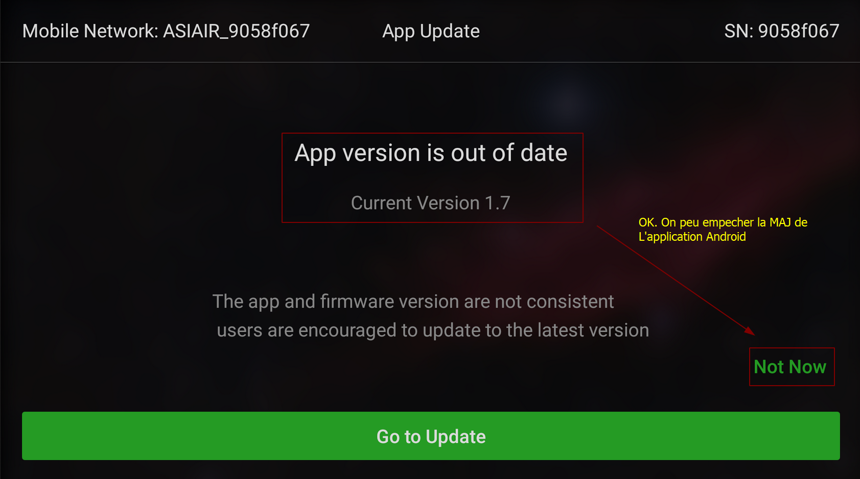

suite aux soucis que j'ai avec la dernier version 1.8.1 (8.83) de l'AsiAIR Pro installée depuis quelques temps, Du genre :
==> Soucis de reconnaissance de ma ASI 533 MC Pro (même si elle est reconnue semble t-il a chaque fois depuis) - Clé USB pas mise par défaut, des ralentissement lors du stacking que j'ai constaté sur mon systeme) - Pas mal de monde à l'air d'avoir des petits soucis avec cette version, quelques petits lags à l'affichage à peine perceptibles ...
Du coup j'ai regardé pour revenir à l'ancienne application et ancien firmware
1/ J'ai réussi à trouver la version d'avant de l'appli Android ==> 1.7 et à l'installer sans soucis (mais il m’avertis malgré tout que la version de l’appli et la version du firmware n'est pas compatible)
Mais évidement cette version et compatible avec un FIRMWARE donné - Ce qui est logique apres tout.

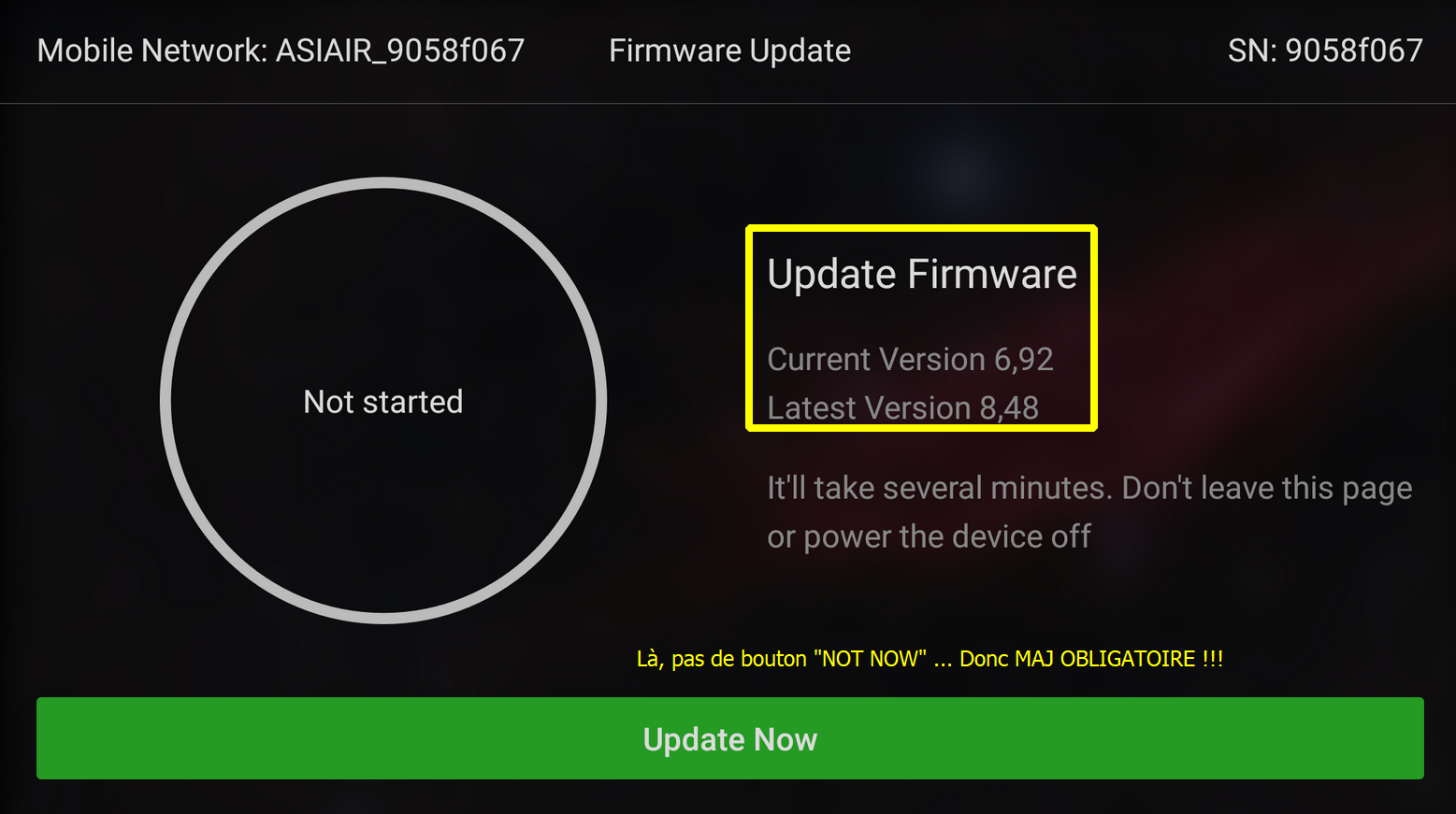

- Du coup j'ai restauré sur une autre carte SD ma derniere sauvegarde, image disque de la carte originale ( a faire évidement) , malheureusement celle ci datait et la version du firmware est la 6.92 hors lorsque je lance l'appli android ... il me réclame la version 8.48 du Firmware

Pour la mise a jour de l'application Android, pas de soucis ont peu empecher l'installation de la mise à jour.

Est ce qu'il est possible d’empêcher la MISE A JOUR DU FIRMWARE ? à priori non ...
Si quelqu'un à une solution de ce coté là ?
