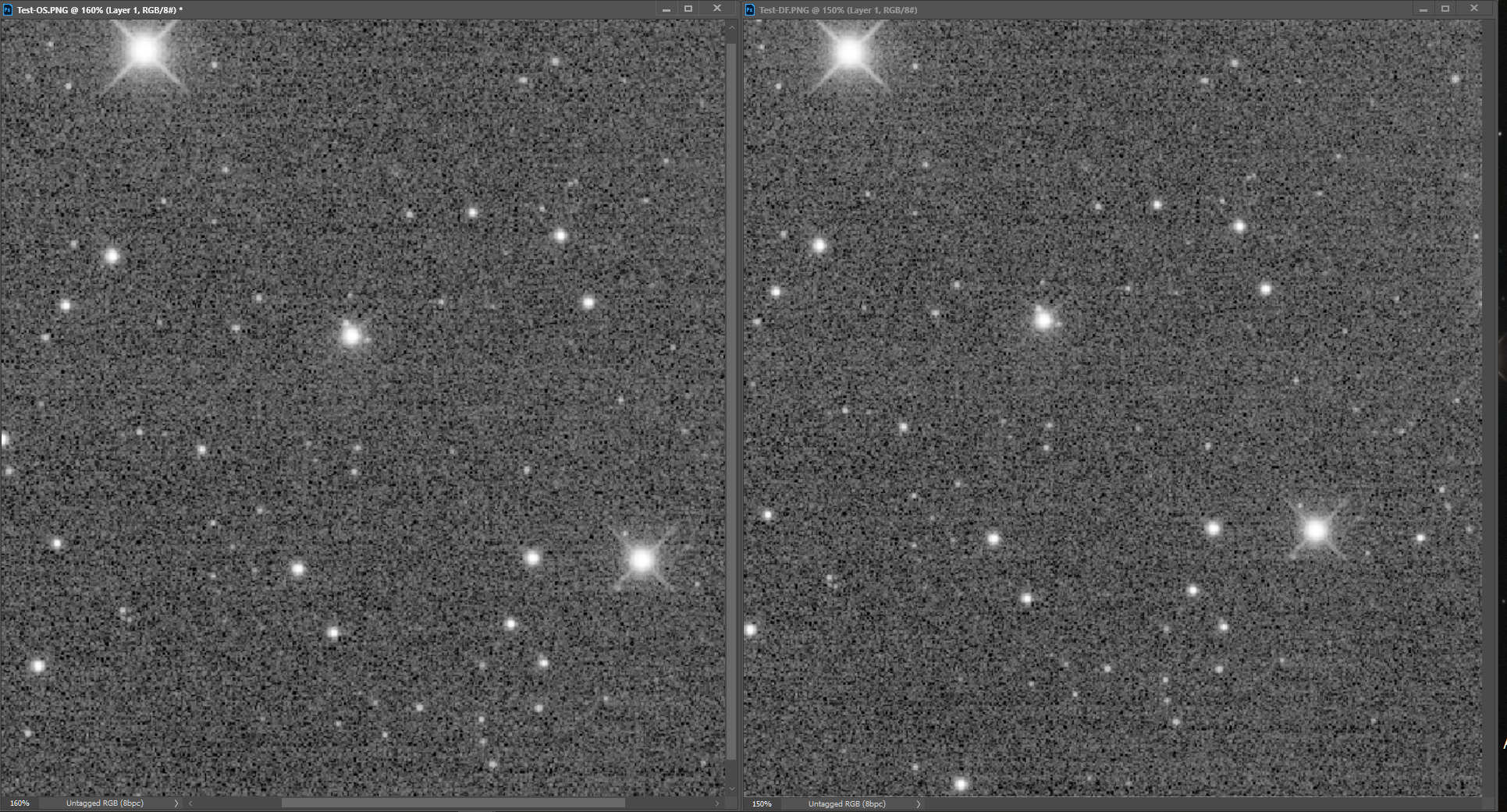

Bon mes darkflats sont bons car je ne vois quasiment pas la différence entre une calibration avec offset synthétique et une calibration avec dark de flat.... mais ca ne règle pas mon soucis pour autant :geek: .
A gauche avec offset synthetique
A droite avec darkflat

@Lavinch31 le souci c’est quoi, le banding ?

il me reste plus que ça oui ..... Je pensais que c'était mon darkflat qui merdait ( le banding est très présent dessus )

Quels paramètres de capture de flats utilises-tu ? Expo, gain et offset ?
(méfiance avec l’aspect des darks de flats. On peut se retrouver à étirer tellement l’image qu’on a l’impression que le bruit est horrible alors qu’en fait il n’occupe que quelques niveaux ADU)

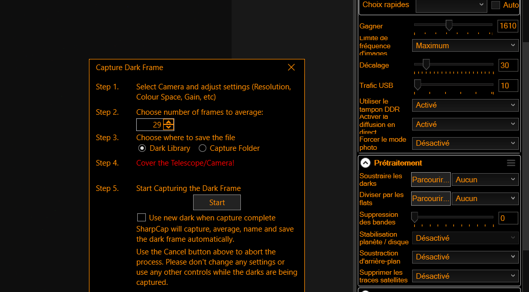

1) faire des dark normaux de 0,5S ou 2s / GAINS EXEMPLE 1610 / TEMPERATURE PUIS FAIRE UN MASTER DARK

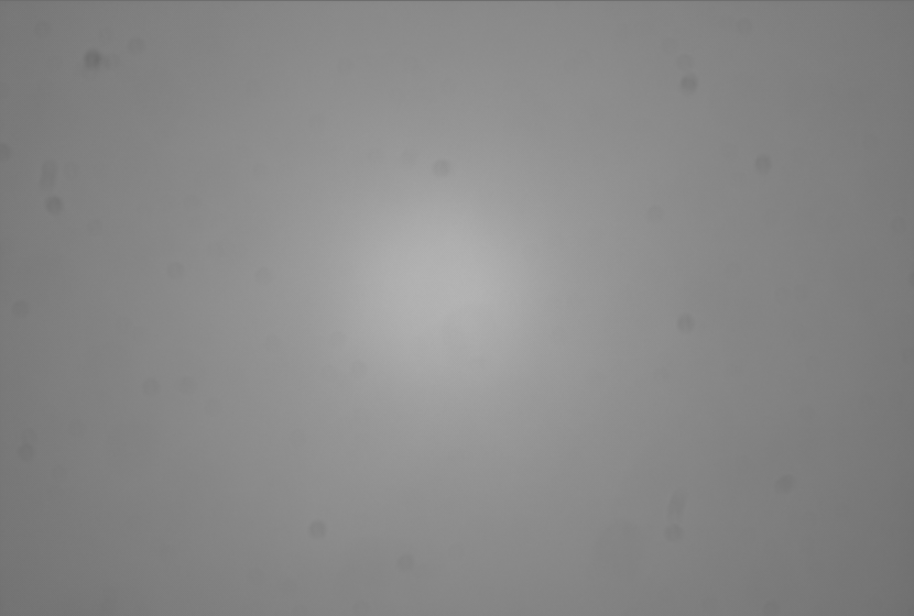

1. Faire un masterdark de 0.5s comme tu fais tes darks d’habitude. Ce sera ton MASTER DARKFLAT.

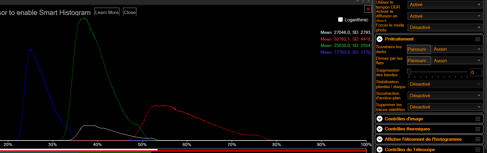

2. Mettre l’écran à flat et quelques t-shirts blancs. Faire tourner en boucle des poses de
0.5s et viser une luminosité moyenne de 30000. Comme tu es en couleur, bien vérifier que tu n’as pas un des canaux RVB qui part trop haut par rapport aux autres, surtout quand tu as un filtre. Ajuster avec le variateur de l’écran à flats et avec des couches de t-shirt

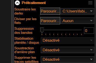

3. Enclencher le master darkflat capturé au point 1 comme s’il s’agissait d’un dark normal (dans l’onglet Preprocessing, quoi)
4. Lancer la capture des flats (menu Capture/Flats…) sans cocher aucune option.

@Fabiolat74 ca me semble bon. Pour le centrage de l’histogramme tu vois que ce n’est pas toujours possible d’être nickel sur tous les canaux mais là je trouve que tu t’en es bien sorti.
