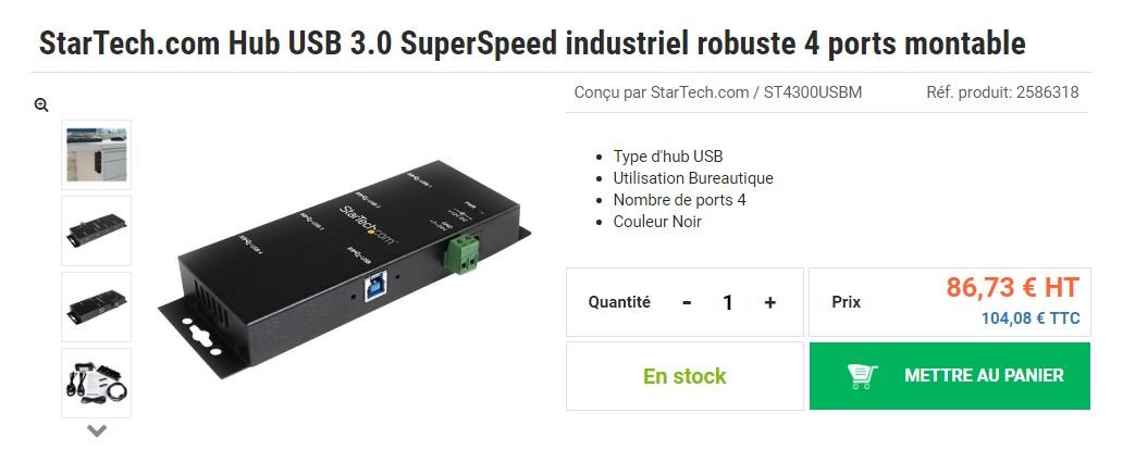

Message par turbojf » 13 oct. 2020, 14:01
Plus cher, mais avec un bornier alim 12V et une prise USB-B, idéal installation fixe câblée en 12V.

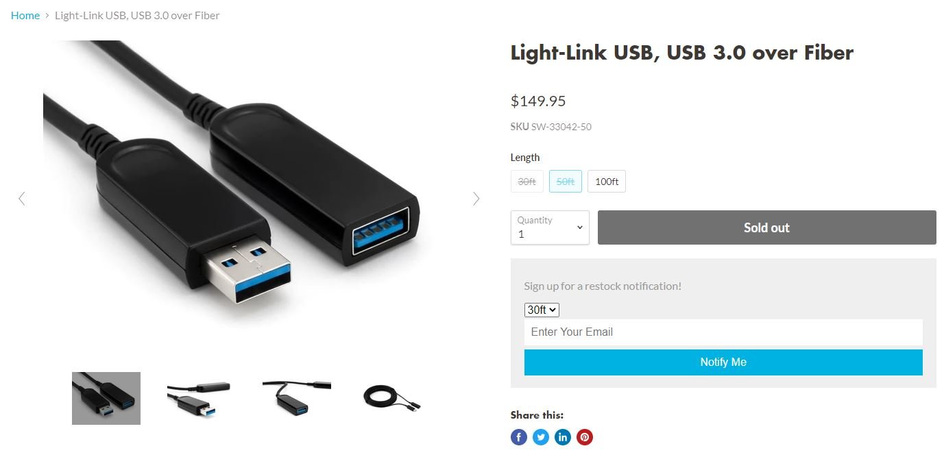

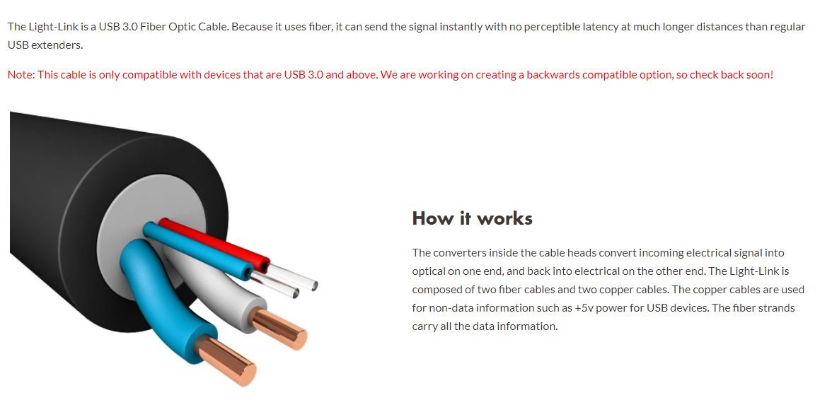

Message par turbojf » 17 oct. 2020, 22:54
Je pense que ce produit mérite qu'on s'y intéresse: 30 m en USB 3.0 grâce à l'emploi de fibre optique. Adieu les PC distants?
