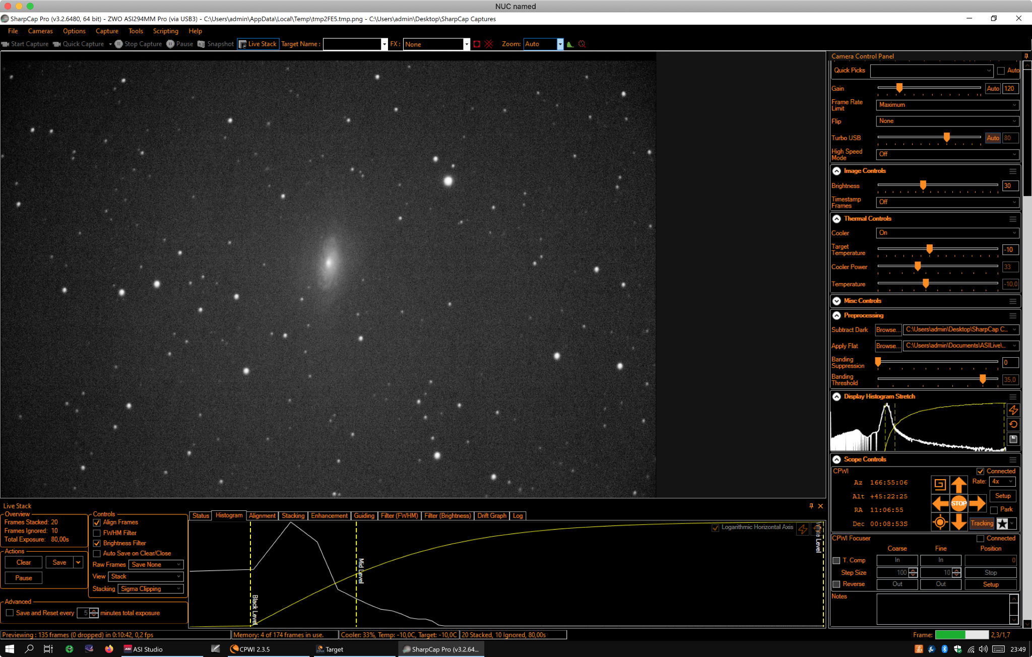

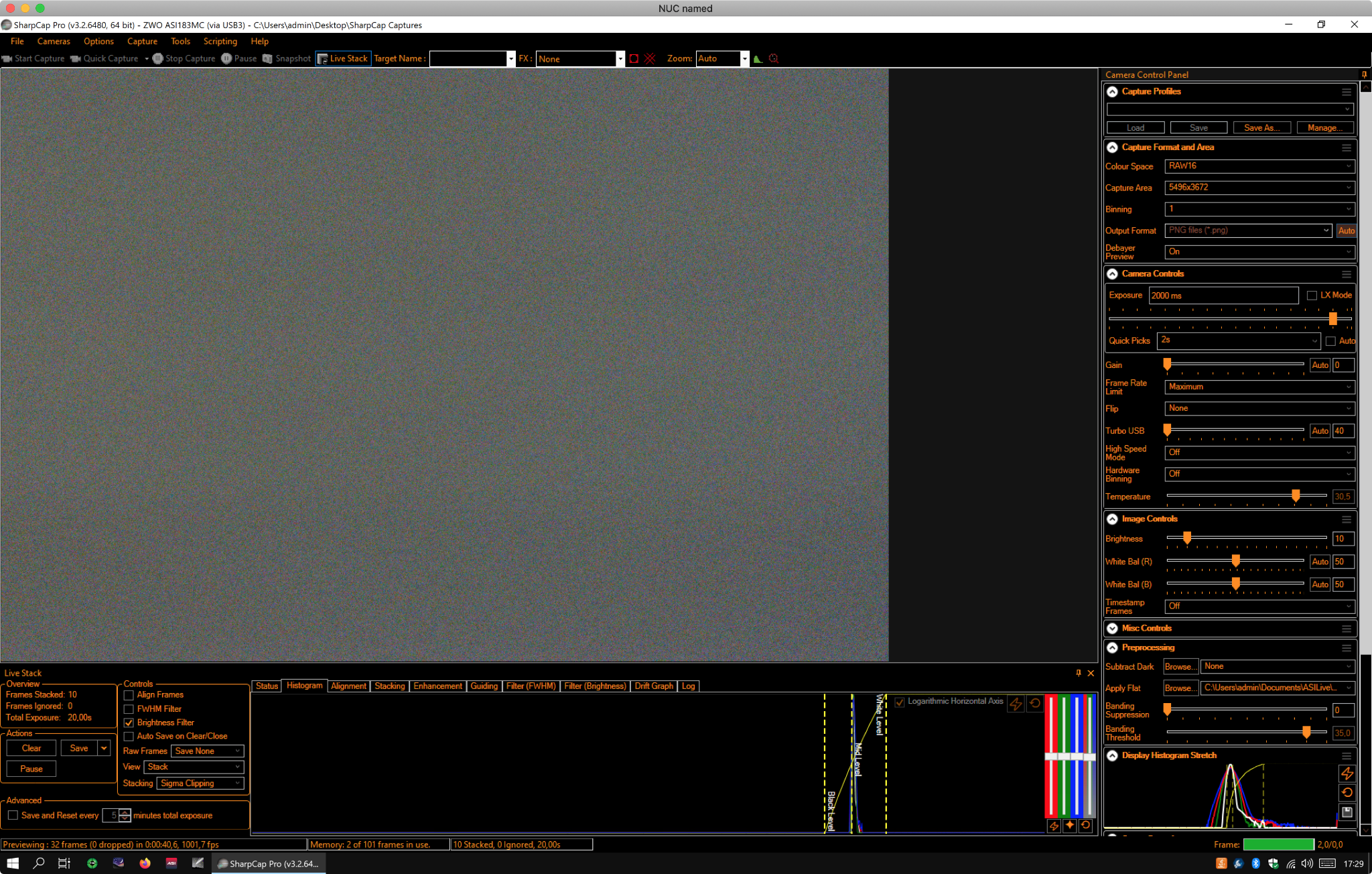

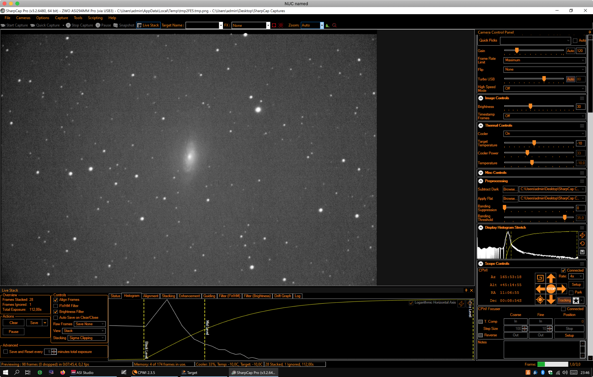

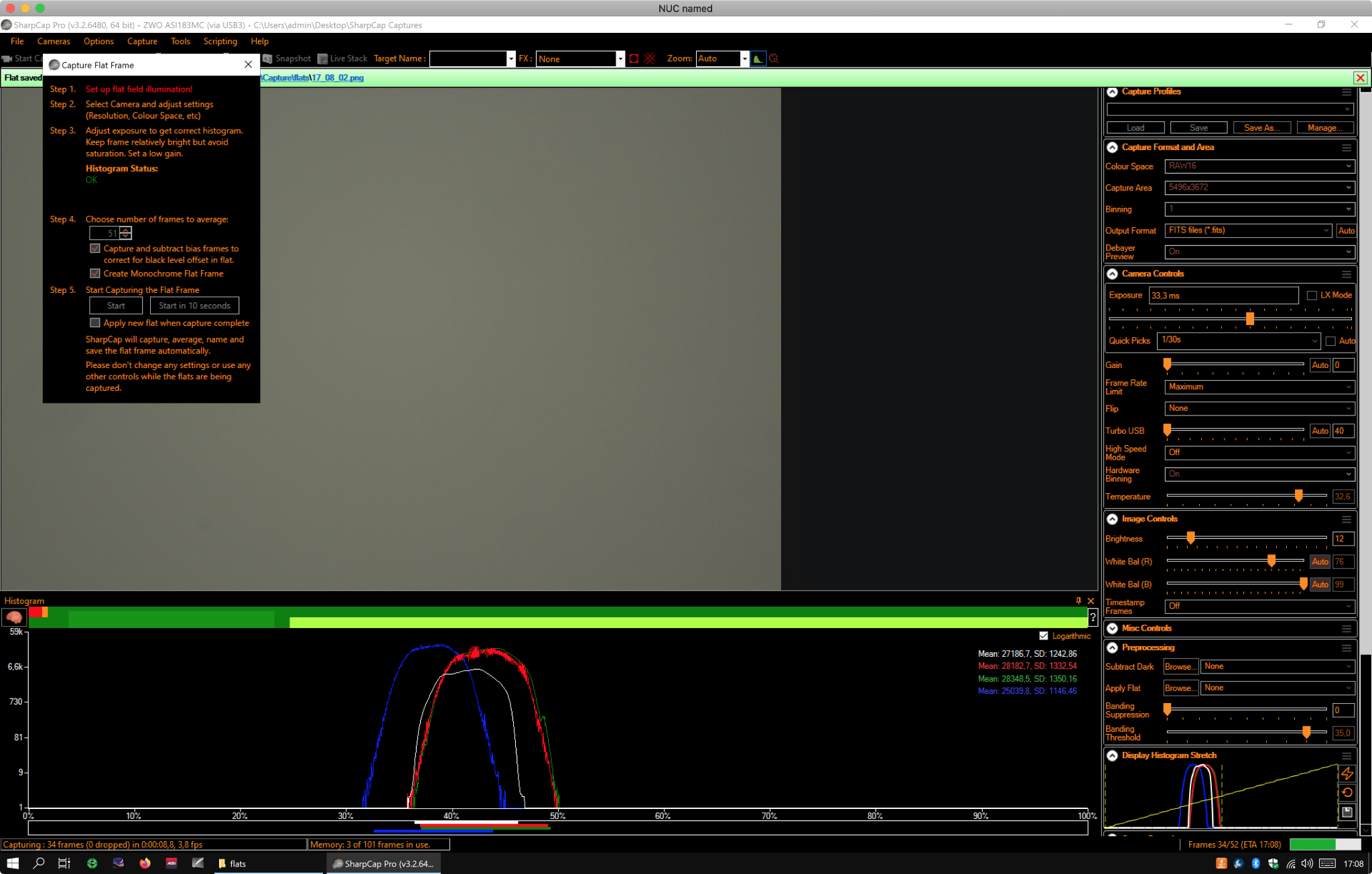

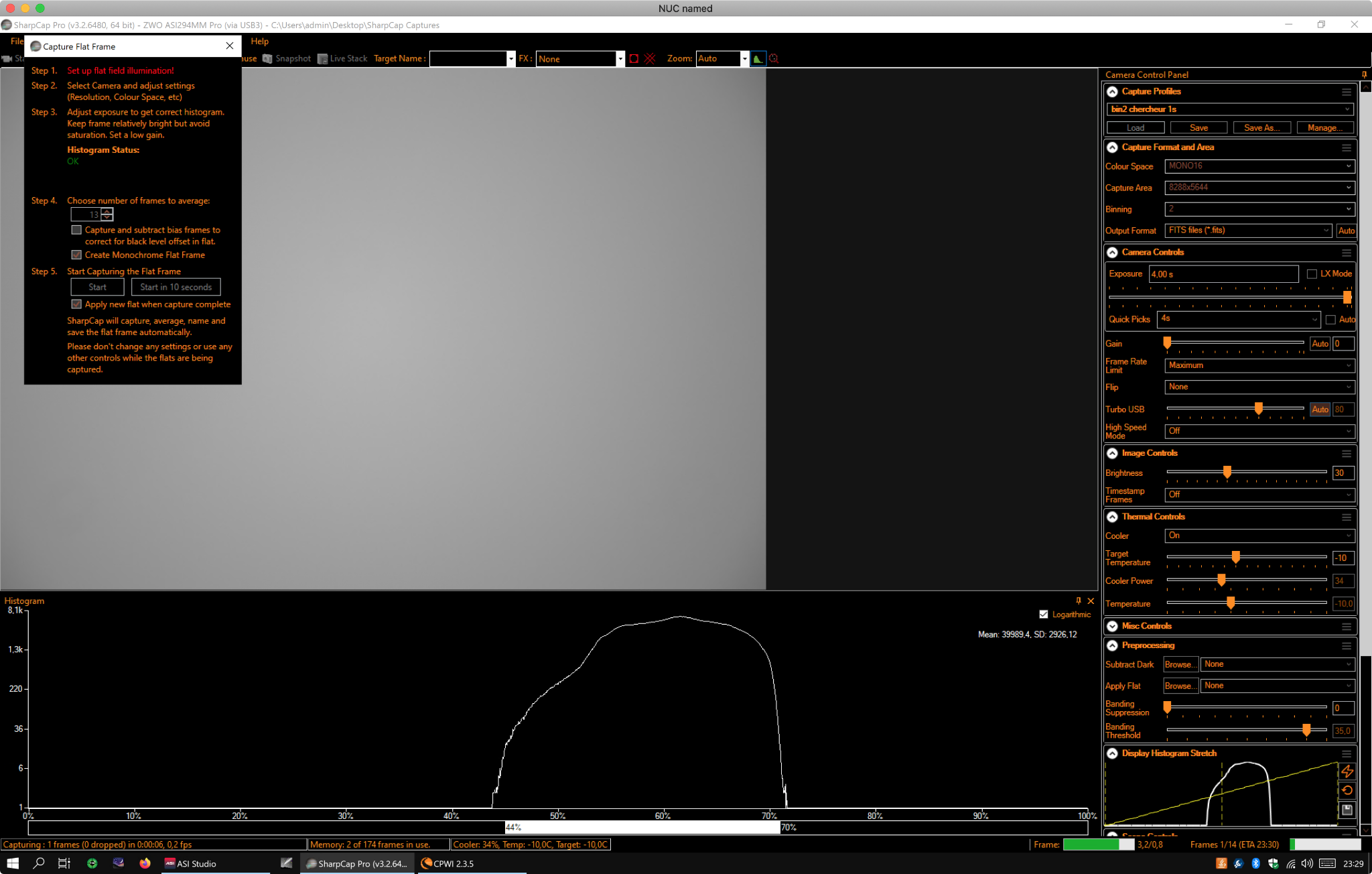

Expérience amusante : j'ai tout laissé pareil, sauf que j'ai remplacé la 294 par une ASI183MC
Ecran à flats à fond, gain 0, pris de flats avec ADU vers 50% Ecran luminosité faible, poses de 4s, application du flat neutralisé : on note un beau vignetage inverse...et vert. Ecran à flats, gain à fond, balance auto des couleurs par le pilote, capture de deux flats (un avec les bias, l'autre sans) Ecran luminosité faible, poses de 4s, application du flat capture avec balance des blancs et neutralisé : idem mais pire qu'avant. J'en déduis donc que ce n'est pas forcément la 294 qui fait des siennes (ou alors tous mes capteurs, 492, 294 ou 183 font pareil).
Il reste...le logiciel, et l'écran à flats qui aurait un comportement erratique selon sa luminosité.

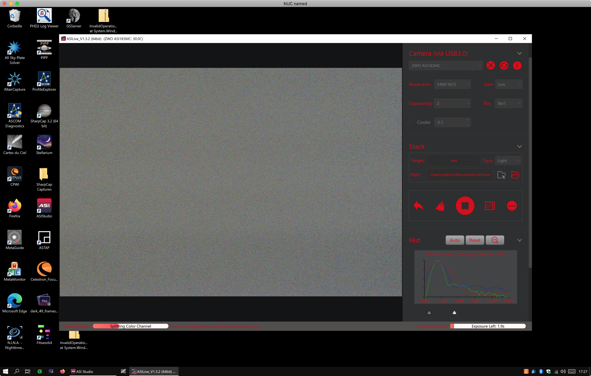

Allez, un dernier test avec ASILIVE
Bias tournés avec ASILIVE, gain Low, exposition mini
Flats tournés avec ASILIVE, gain Low, exposition 0.02s
Test avec des lights, avec un panneau réduit en lumière, poses de 2s, flat et bias activés, empilage en direct. Zéro vignetage résiduel visible. Retour dans Sharpcap, utilisation du flat tourné dans ASILIVE. Poses de 2s, flat appliqué, empilage Bien bien bien. Je pense que désormais, je vais faire mes flats dans ASILIVE...

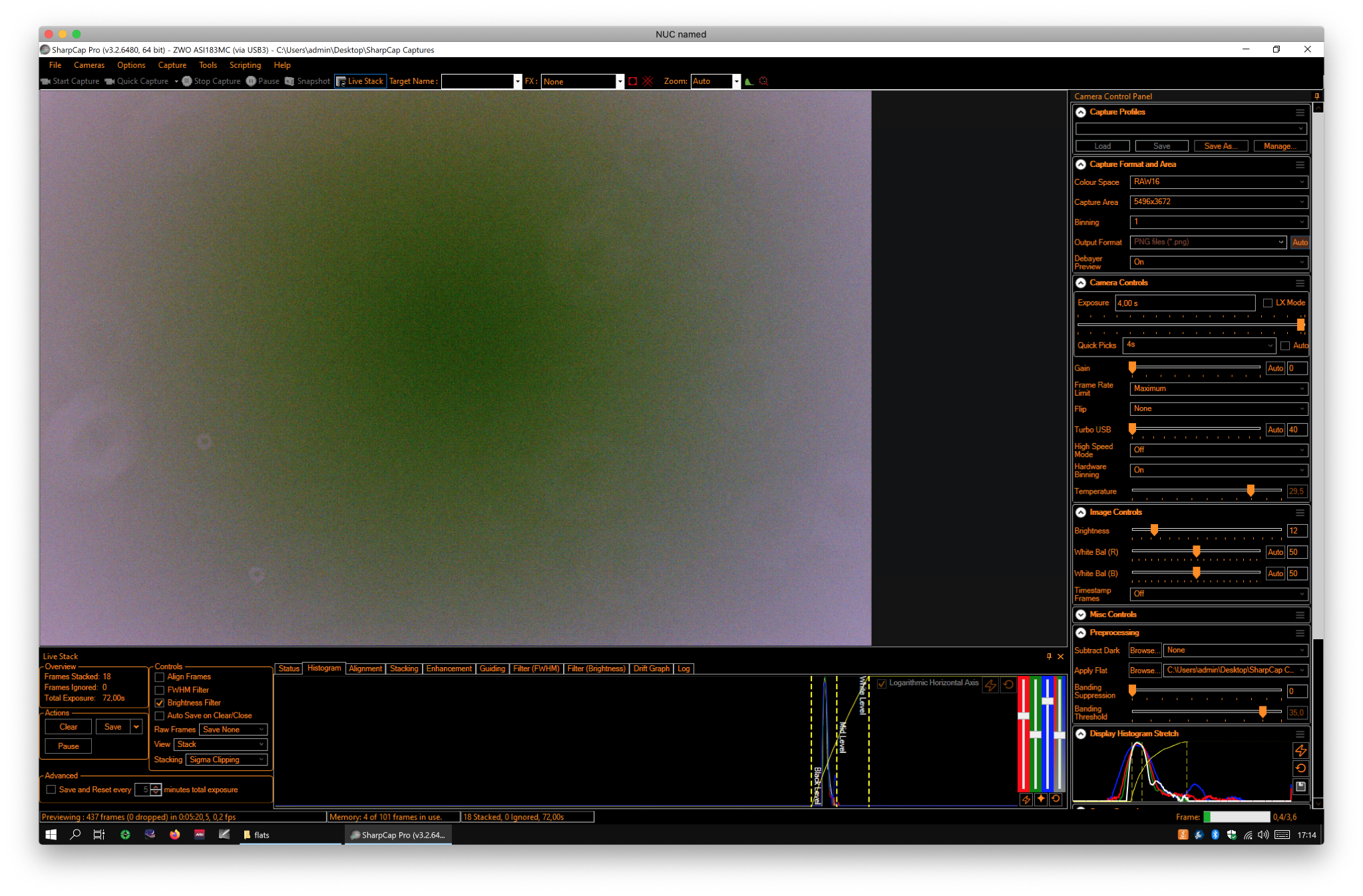

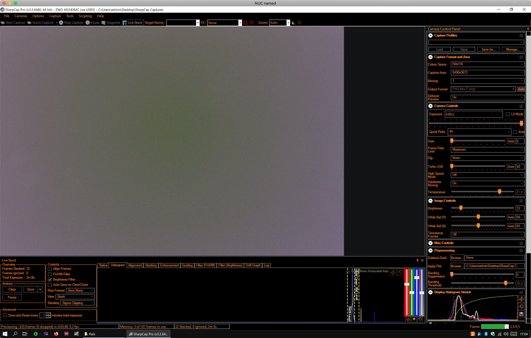

Flats et SCT

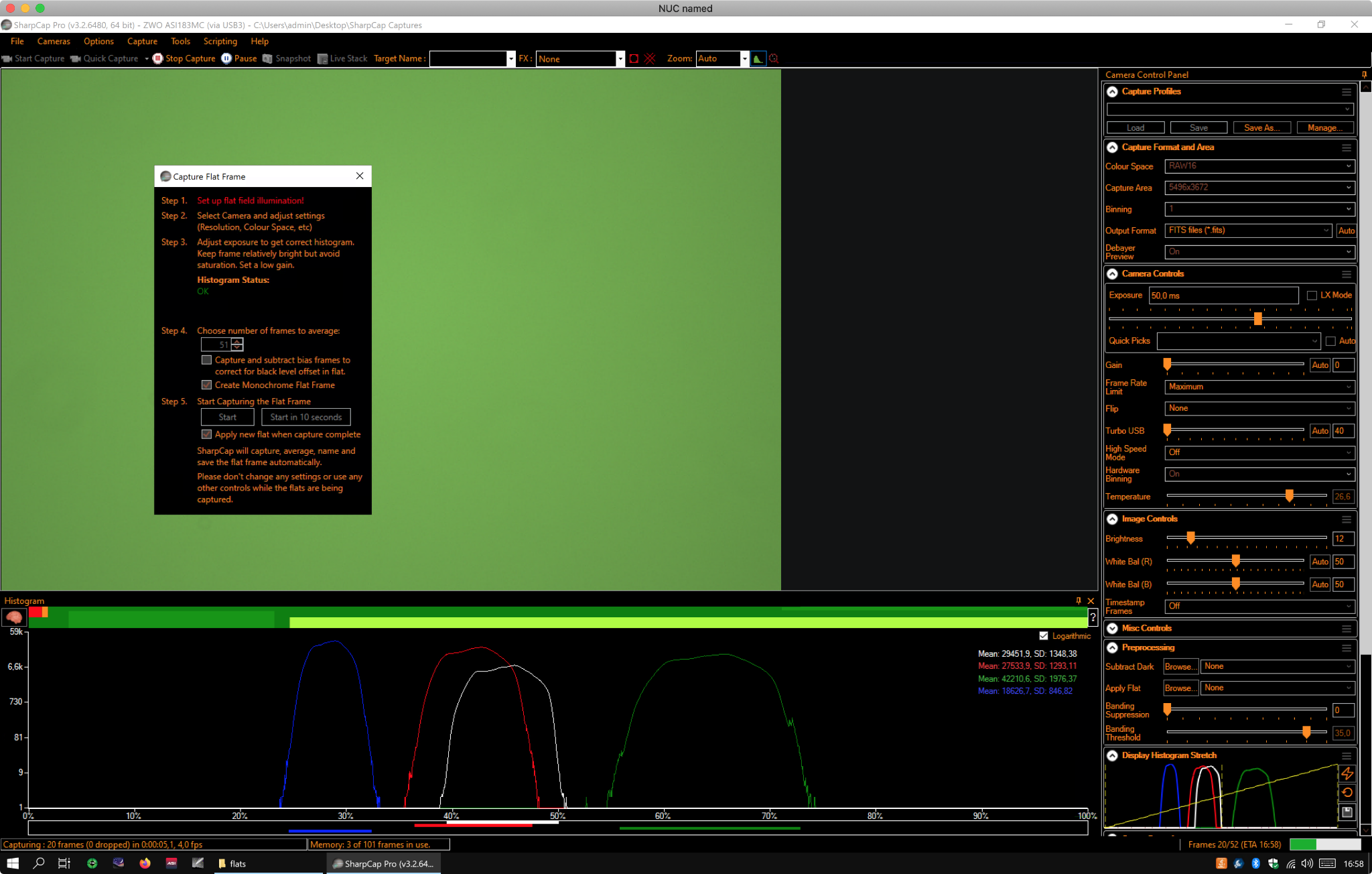

Au top (ciel dégueu mais on s'en fiche)
Flat fait dans Sharpcap, 4s de pose, gain 0 Essai dudit flat avec des poses de 4s (gain 120) Gros succès
Essai d'un flat fait dans ASILive avec de courtes poses Gros succès itou
Bref, je vais aller demander à Robin, mais je me demande si ce n'est pas tout simplement le fait que je tire sur les histogrammes comme un goret et que ça ne peut pas corriger à un tel niveau.

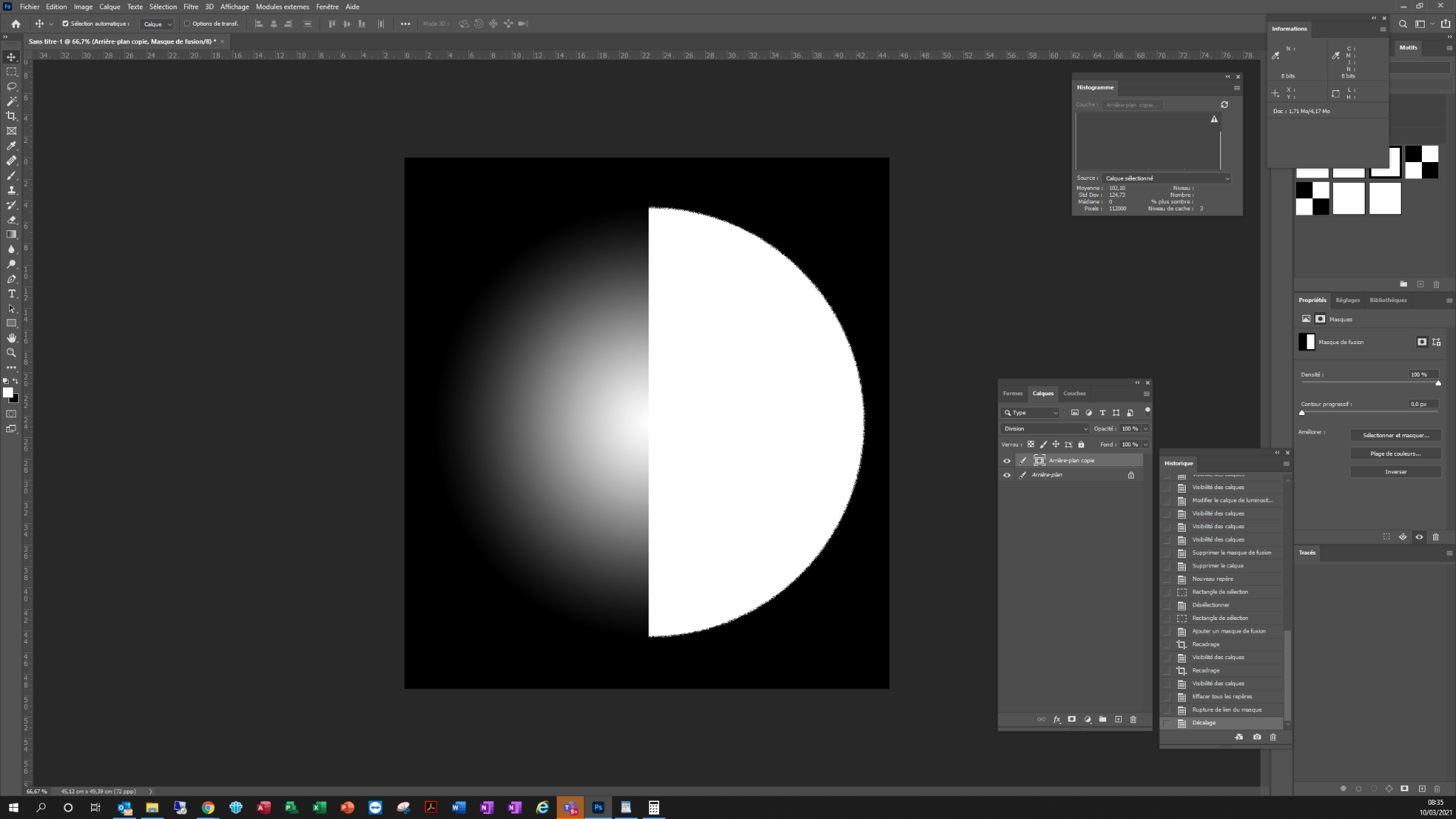

La notion de division dans le traitement de l'image est une notion simple à appréhender, le résultat d'une division est =255 x (valeur du pixel de dessous / valeur du pixel de dessus)
Ex ur une image en NB (c'est plus simple dans l'exemple, pour une image rvb c'est la même chose...il faut simplement faire le calcul sur les 3 canaux)
Si on divise un noir 0 par un noir 0 on aura un noir 0
Si on divise un gris 128 par un gris 128 on aura un blanc 255
Si on divise un blanc 255 par un blanc 255 on aura un blanc 255
...pour toutes autres valeurs je te laisses faire les calculs!
Etant actuellement SDF je n'ai pas d'accès à des datas astro...mais avec un peu d'imagination, le resultat sur un dégradé généré divisé par lui même. Dans la pratique ton flat doit avoir une valeur moyenne de luminosité comprise, je dirais, entre 46 et 56 % pour une correction acceptable.
Si ces conditions sont réunies et que la correction n'est pas bonne, c'est que le train optique ne permet pas d'obtenir mieux. Dans ce cas, pas possible d'aller plus loin lors du pré-traitement, il faudra cacher la misère au traitement si le vignettage résiduel n'est pas trop important.
