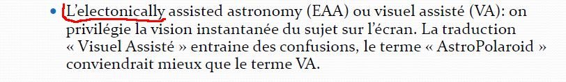

Comme ce sera présenté en public, les détails comptent, donc je me suis permis de surligner les quelques fautes de grammaire que j'ai pu trouver 😉.
Un autre petit détail cosmétique, on précède les ":" par un espace, en français. En anglais, il n'y en a pas en revanche.
Je chipote mais c'est dans le but que les chipoteurs (comme moi) se concentrent sur le contenu et non sur la forme :P

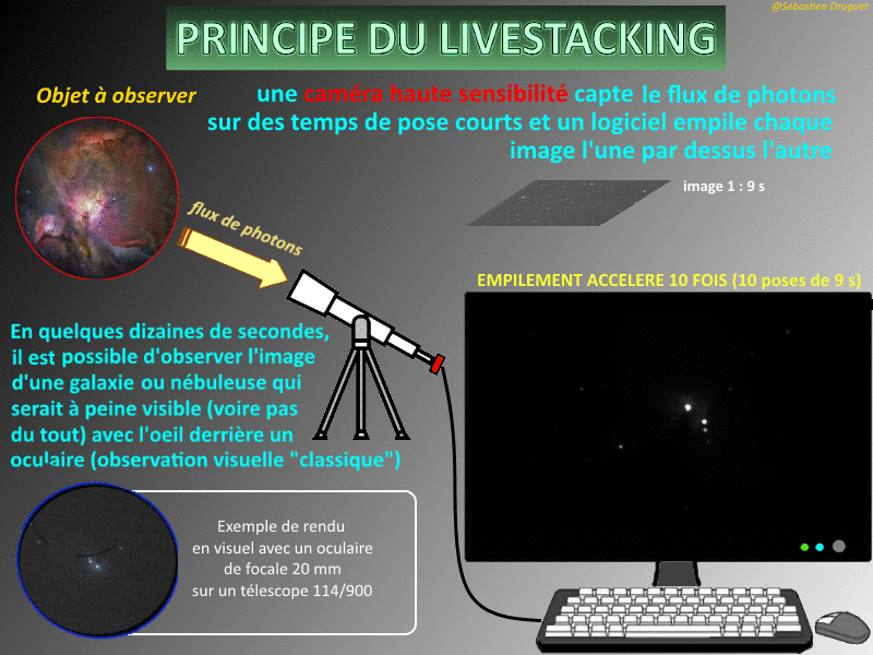

1) tu peux passer un replay fait avec le logiciel Infinity et tripoter les curseurs en temps réel pendant ton replay
2) Si besoin j'avais fait une moche animation pour montrer ça en quelques secondes, et sur mo site une autre animation en genial.ly sur sharcap, au cas où

Le point qui me manquerait c'est deux petites lignes pour expliquer le principe du Stacking sinon on se demande légitimement mais "pourquoi diable s'entêter à reprendre des images du même objet et pourquoi les empiler donnerait un résultat intéressant ?"
Besoin Avis: Présentation Introduction au VA
Publié : 30 juin 2021, 08:24
par soulearth
Effectivement, sans tomber dans l'excès de technique, un tout petit mot sur le stacking pourrait être bien pour les curieux.
Ça peut se traduire par une petite phrase, une photo a 1min et une photo a 10min. Le avant/après serait suffisamment visuel pour que tout le monde comprenne.

Il faudrait illustrer avec des captures d'écran et insister sur le fait que les temps d'exposition et de stack peuvent être très courts.
La 1ère image capturée même avec quelques secondes d'exposition permet déjà de "voir" un amas globulaire ou une nébuleuse comme M27
C'est comme çà que j'ai découvert le visuel assisté avec une gpcam224.
Le live stack c'est le bonus; c'est l'équivalent du compositage de l'astrophoto argentique à l'époque héroïque.
mais là aussi avec un temps d'intégration inférieur à 2 minutes on accède à la vision d'objets invisibles à l'oeil; en zone polluée comme chez moi les objets de Messier sont invisibles dans un chercheur.
VA Principe livestack.gif (2.2 Mio) Consulté 3954 fois

C’est propre et clair avec clin d’œil au nuage breton 😂 tout y est
Cool ton animation sebb916 !

Oui c'est super cette animation et de bien marquer le fait qu'avec un oculaire on ne verrait pas gd chose
Ce que j'ai compris c'est ça, à corriger si c'est pas vrai :D : "empiler permet de garder le signal et d'éliminer une partie du bruit (le signal s'obstine à apparaître aux mêmes endroits de l'image, le bruit apparaît à des endroits aléatoires).

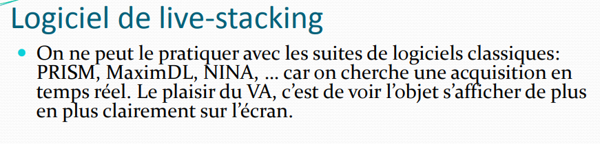

juste une remarque sur ce point indiqué en négation :
pour moi on ne peut pas dire que ce n'est pas possible, ces logiciels sont utilisés ou plutôt utilisables, même en VA, un PRISM peut très bien servir à faire les pointages, comme le fait un stellarium, Sharpcap faisant ensuite les images et le live stacking, mais on peut aussi faire les images "normalement au sens astrophoto" donc avec PRISM, MAXIM, NINA etc... et ensuite juste utiliser le folder monitor pour voir l'image en live stacking ...
bref, pas possible d'affirmer que one "peux pas utiliser ces logiciels"... mais je suis d'accord que ce n'est pas du tout "indispensable" de les utiliser :mrgreen:
