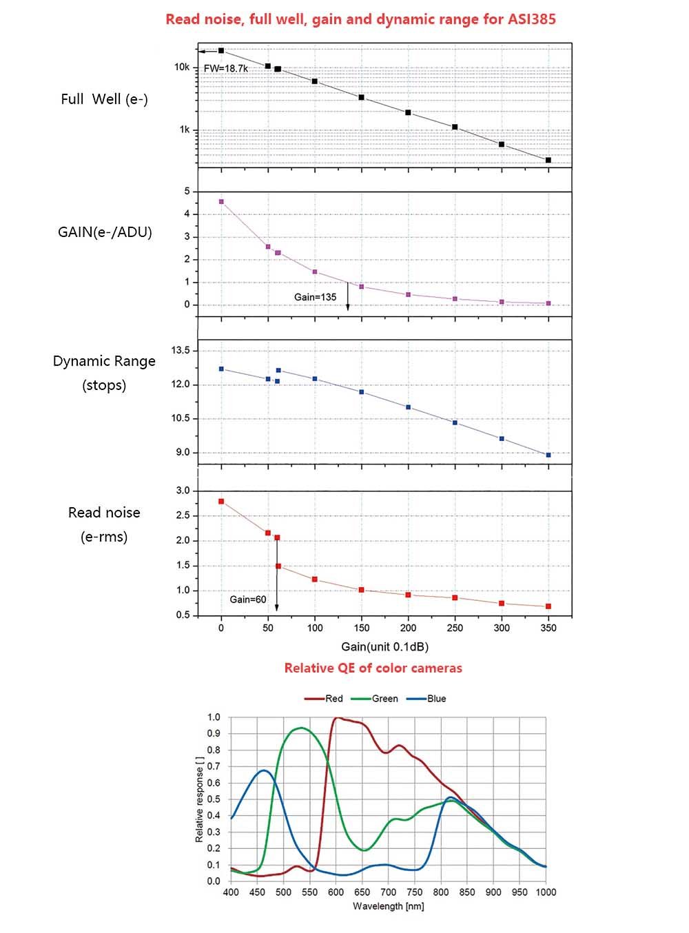

Si on regarde les courbes un bruit de lecture à 1e- çà correspond grosso-modo au gain unitaire e/adu=1
Je crois qu'essayer de fonctionner avec un gain proche de ce gain unitaire avec autant de stops que possible c'est amplement suffisant.

Avec la 385 par exemple un gain de 150 satisfait tout le monde

C'est vrai que sur la zwo les deux valeurs sont très proches. Sur l'altair c'est un peu différent.
Voici le graphique que j'avais fait depuis les valeurs SC.
Ça nous fait un gain unitaire autour de 525 pour un read noise = 1 autour du gain 1500.
Mais c'est peut-être pas très important effectivement.
