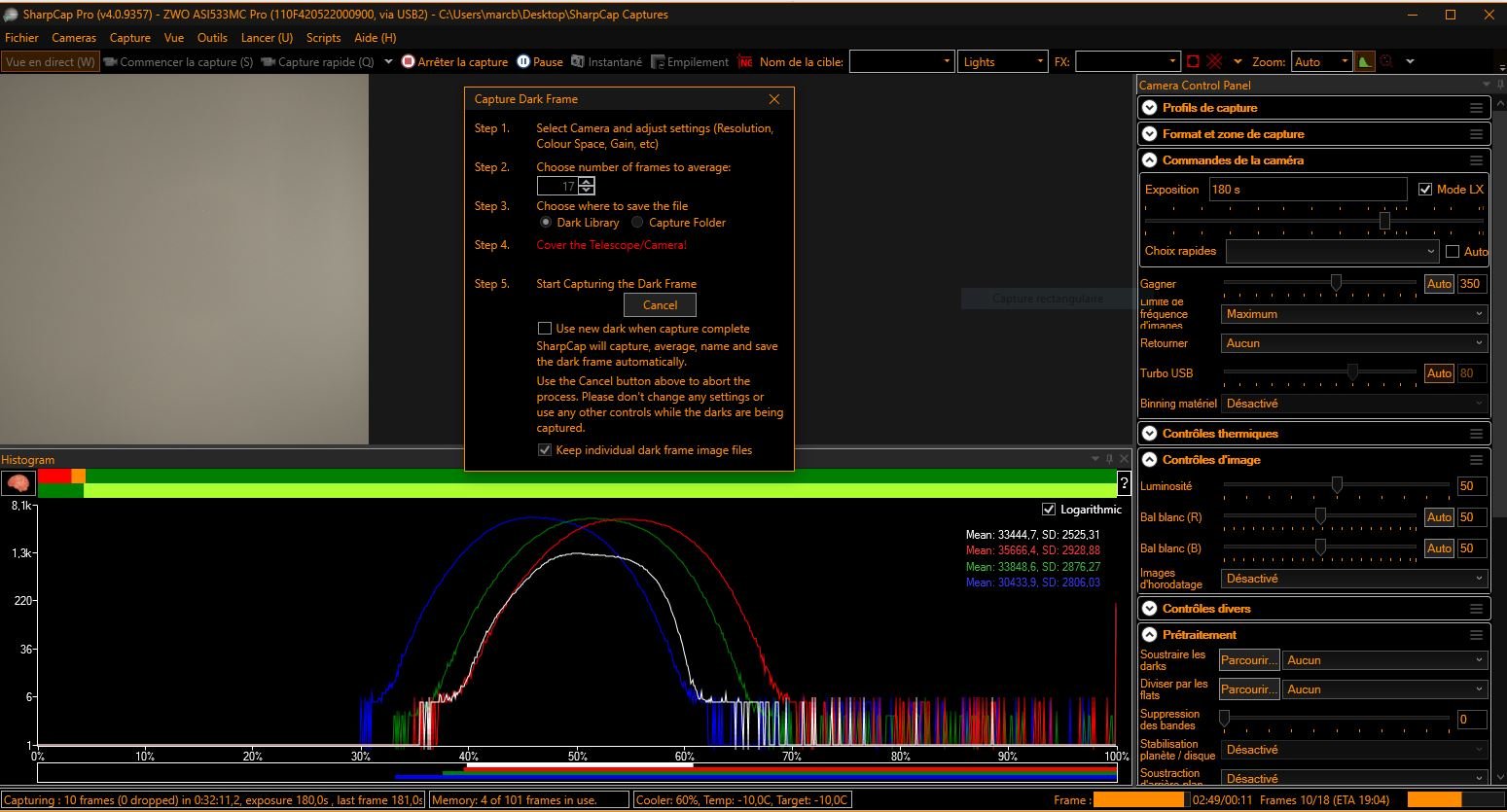

Juste une question, dans Sharpcap on ne peut pas faire des darks unitaires ? ça créé automatiquement un seul dark le Masterdark ?
Comment fait on alors si on veut dans Siril faire un prétraitement en ne passant pas par les scripts mais par les onglets conversion, séquence, prétraitement......
Les darks vus par Sharpcap
Message par Lavinch31 » 23 oct. 2021, 19:01
tu peux recuperer les dark unitaire dans un dossier temporaire pendant la capture des darks ( @soulearth je me souviens plus où est placé ce dossier)
Sinon tu passes par Capture> Start Capture et tu peux te lancer une serie de dark ( en ayant au préalable reglé ton gain/expo/offset)

C’est vrai que SC pourrait avoir en option la possibilité de sauver les darks (et les flats aussi tant qu’on y est) individuellement, avant de les empiler.
Comme @Shaula66 j’aimerais bien pouvoir faire d’une pierre deux coups : master dark pour faire du live, et les darks individuels à refiler à SiriL…

Désolé mais ça me dit rien du tout. Et puis il doit falloir faire vite car à la fin du master-dark il supprime les unitaire

sinon on peut faire un live stacking de ses darks et activer l'option save unitaire, et on aura les darks dans le répertoire habituel avec le nom du Live stacking, qu'en pensez vous ?
mais faire les deux en même temps, master et darks unitaires, ça il sait pas faire

Perso c’est comme cela que j’ai procédé en n’oubliant pas de nommer la cible « Dark de 120s » (par exemple) afin qu’il crée un petit dossier avec le nom approprié, histoire de retrouver ses petits ;)
