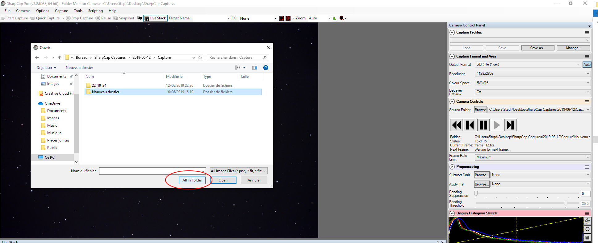

tu as fait "play" ?

j'ai testé ça à l'air de marcher chez moi, j'ai juste un soucis avec le dématriçage

Ça c'est pour faire un replay, ou un empilement "du lendemain", pour surveiller un répertoire pour de l’empilement en live, il faut choisir "All in Folder".
En fonction de la caméra ou du soft utilisé, les métadonnées ne sont pas correctement inscrites dans le .fit, il faut forcer le dématriçage.
en fait c'est pareil, si tu rentres dans le dossier, c'est pareil que de faire "All in folder" en sélectionnant le dossier.
