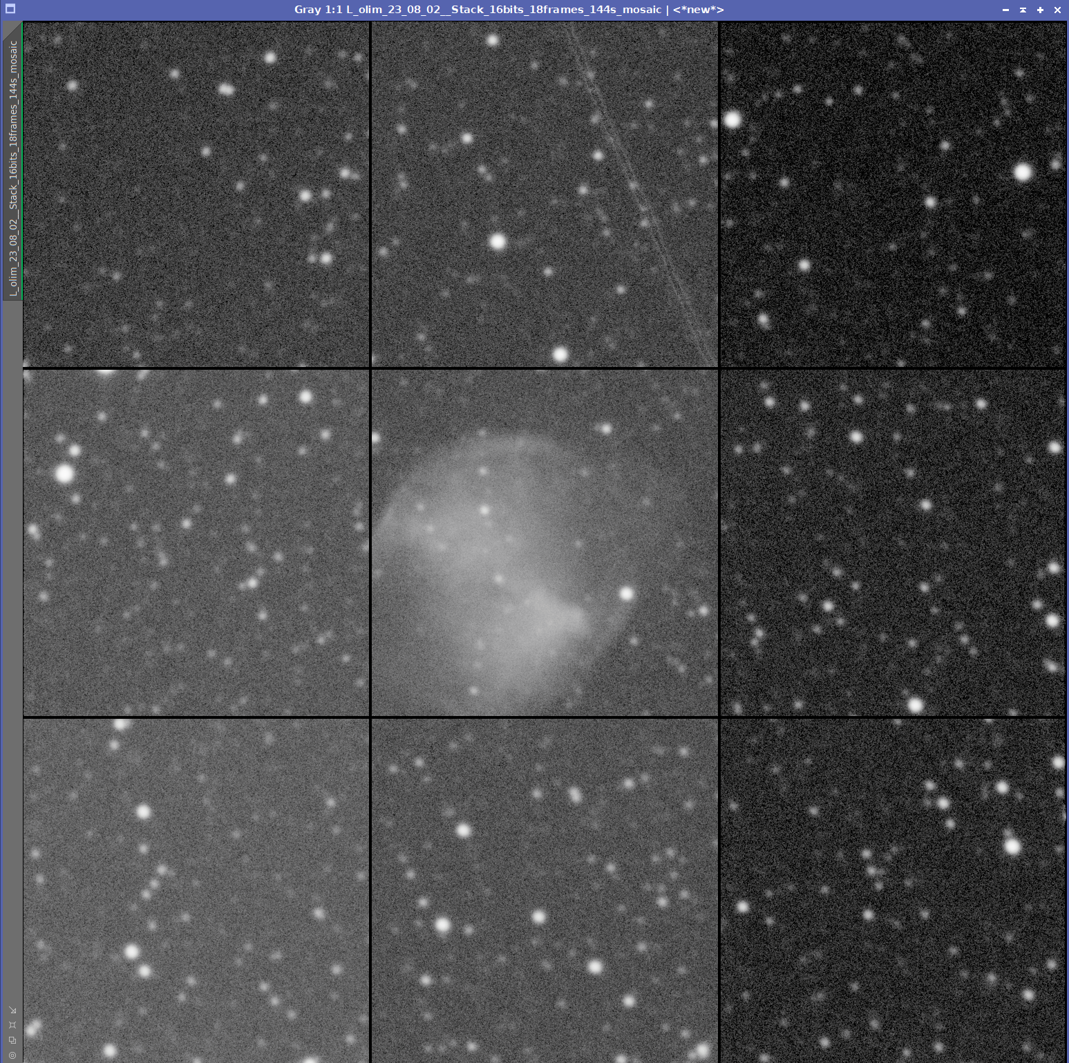

Même si ce n'est pas parfait, voici ce que j'obtenais sur un stack en VA de M27; si j'avais ça tout le temps, je serai content néanmoins !
