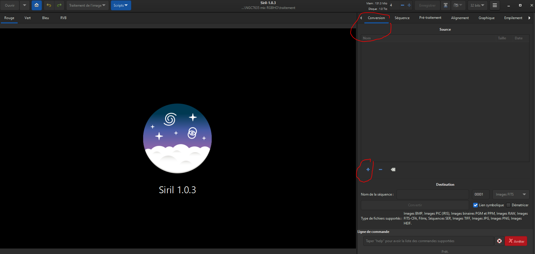

Voilà le sujet, j'ai deux fichiers ser , chacun doit être converti (sequences fits) puis pré-traité avec le dark correspondant. Je me retrouve donc avec 2 séquences fits pré-traitées mais je voudrais les combiner pour faire un seul alignement et un seul empilement.
J'ai essayé sans succès plein de trucs de façon interactive mais ça c'est fini en ligne de commande dans SIRIL :
merge pp_UN pp_DEUX pp_TOT
(pp_UN et pp_DEUX sont les fichiers .seq précédemment générés par les pré-traitements)
Ensuite ça marche bien, on peut aligner la séquence PP_TOT
Bon est-ce la méthode orthodoxe ou peut-on faire plus simple ? ;)

Je fais un truc très simple pour combiner plusieurs sessions:
je traite chaque session avec les flats et darks qui lui sont propre.
Un exemple avec deux session A et B que j'ai la présence d'esprit de ranger dans deux dossier séparé A et B.
Repértoire A
pp-A1
pp-A2
pp-A3
Répertoire B
pp-B1
pp-B2
pp-B3
pp-B4
Ensuite je ne passe pas directement à l'alignement.
Je recommence à la case départ:
je mets tous les fichiers prétraités dans le même répertoire par le truchement d'un copier/coller (incroyable :doh: )
repertoire C
pp-A1
pp-A2
pp-A3
pp-B1
pp-B2
pp-B3
pp-B4
Et je relance une conversion, ce qui recrée une nouvelle séquence de départ avec tous les fichiers à aligner puis empiler.
repertoire C:
C1
C2
C3
C4
C5
C6
C7
ensuite je passe à l'alignement puis à l'empilement comme pour un traitement standard sauf que je saute l'étape pré-traitement car déjà fait.
En fait faut juste intégrer ce principe de séquence.
Une fois digéré, tu peux faire plein de trucs à ta guise avec ce principe.
Notamment par exemple pour aligner des fichier traité R,G,B,Ha, OIII et S2 en toute fin de traitement avant de les assembler en image couleur. Là aussi je recrée un nouvelle séquence avec tous les fichiers en prenant soin de les numéroter toujours de la même manière car SIRIL va les créer par ordre alpha numérique. Donc j'ai adopté exactement cet ordre et en gardant toujours le même je finis par m'en souvenir.

En fait ce qui m'est arrivé plusieurs fois c'est de vouloir lui indiquer quel fichier seq désormais utiliser et il arrive que celui qui m'intéresse, présent dans le dossier n'apparaisse pas... dans la liste proposée par Siril.
Je suis souvent obligé de sortir et relancer Siril parce qu'il reste "bloqué" sur le nom d'un seq à traiter alors que c'est un autre fichier seq dont je veux m'occuper. Je n'ai aucun de ces ennuis bien sûr si je déroule sans interruption un traitement à partir d'un dossier où il n'y a que ce qui est nécessaire et pas plein de fichiers seq qui se promènent.
