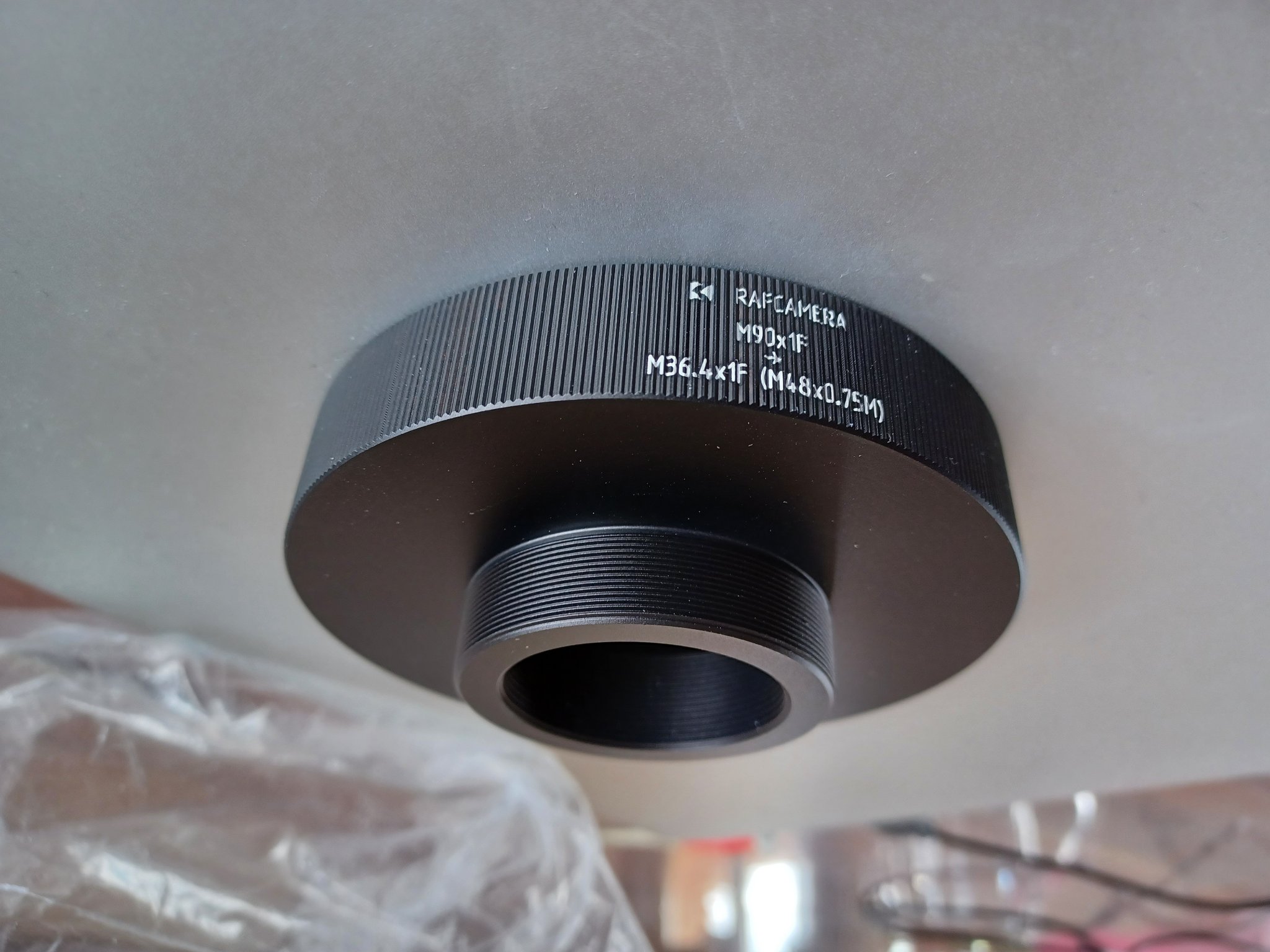

je viens de me commander l'adaptateur pour venir y mettre le taka :
https://rafcamera.com/adapter-m90x1f-to-m36-4x1f
l'Ocal attendra
bon il vient des pays de l'est je sais pas s'il arrivera un jour
Au passage il propose pas mal d'
adaptateur de toute sorte ....

Publié : 12 avr. 2023, 13:29
par Lavinch31
bien arrivé , c'est nickel ! A nous deux méchant RC

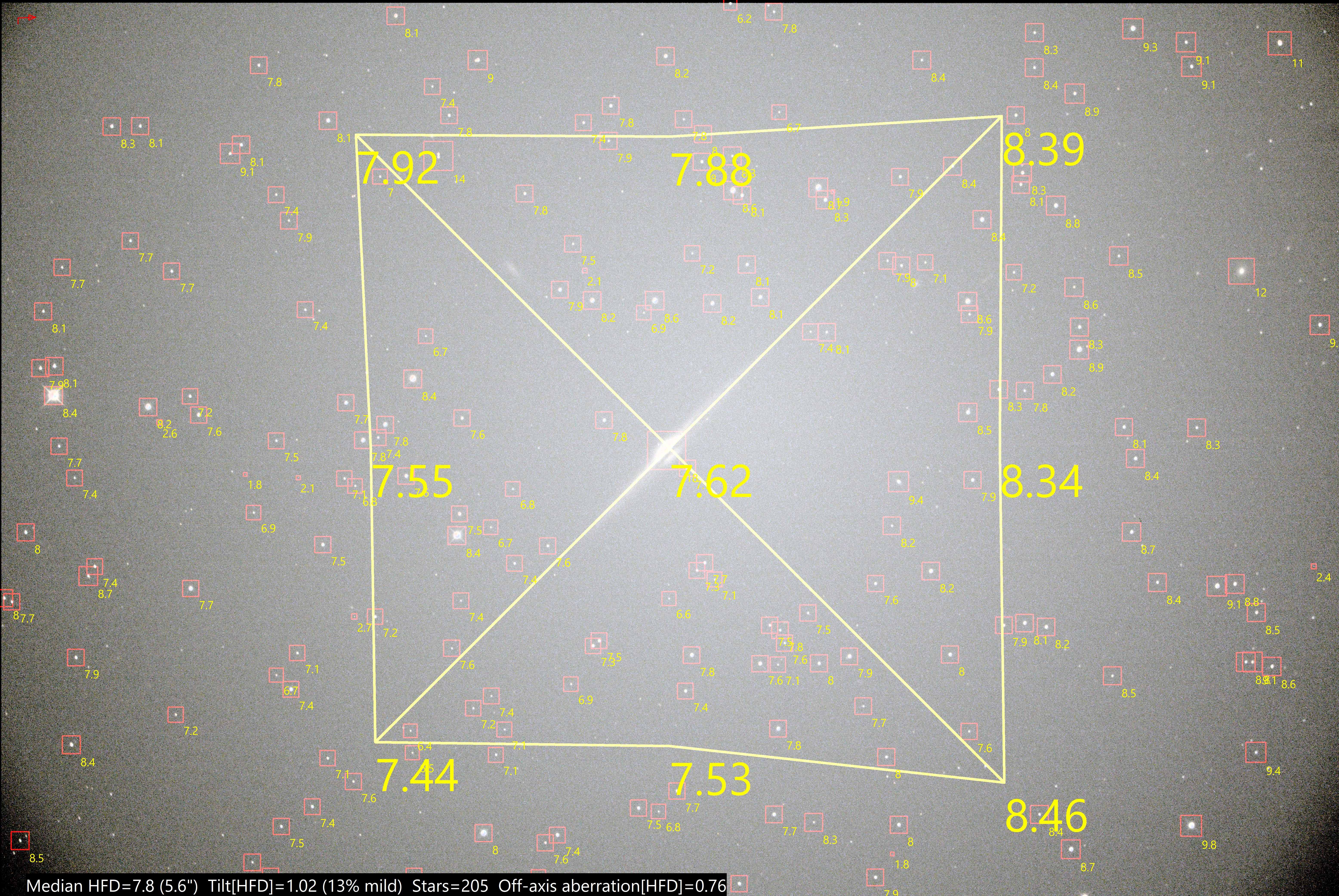

Ah mais je découvre cet interessant sujet.
Bon moi je colimate mon RC tranquillement au chaud en enlevant juste l'extension du baffle qui permet en se mettant à 1m derrière le RC de voir ce fameux cercle blanc a centrer. Bon c'est sur c'est plus delicat pour ajuter les branche de l'araignée mais ça se fait. Ensuite j'utilise mon chelshire pour le centrage et je fais mes va et vient secondaire primaire et je fini par contrôler avec mon rccoli maison. Le réglage final se fait sur le ciel.
Jusqu'a présent j'ai un resultat relativement satisfaisant même s'il me reste un peu de tilt. De toute façon avec ces RC et le porte oculaire attaché au support du primaire, on a de petites variations de focale et d'assiette du primaire selon le pointage du telescope : j'ai noté que ma focale avec réducteur peu passer de 1084mm à 1085,7 mm (ce qui fait environ 0.17mm max de variation sur la focalse normale du RC) selon l'inclinaison et avec envron 2kg de train optique tirant sur le miroir (Po + camera) .Forcément ça détruit un peu la colimation parfaite, donc je ne me prend pas la tête a l'excès avec la colim au micron pres.
La dernière fois que j'ai collimaté j'avais tout déréglé malencontreusement je ne sais plus comment et je m'en suis aperçu sur le ciel. Je suis remonté faire la collim a l'intérieur , ça m'a pris a tout casser 15 min pour tout remettre d'applomb. Donc la légende de la collimation ardue du RC est pour moi juste une légende
Si dessous différents inspection d'image récentes qui montrent les variations de tilt et focale selon l''altitude de l'objet capturé :
RC 8" COLLIMATING FRUSTRATION
Publié : 07 août 2024, 19:58
par Opmc73
Un petit truc aussi, quand la colimation est quasi ok, un positionnement automatique sur une étoile connue avec plate solving amène la dite étoile au centre de l'image. Si la colim est dans les choux l'étoile ne sera pas exactement au centre
Donc dans SC pro on met le réticule pour marquer le centre de l'image et on fait un goto vers sa cible. Ensuite on peut voir si on est ou pas a coté de la plaque selon le décalage avec le réticule (bien sur cela suppose une mise en station et alignement polaire ok avant
