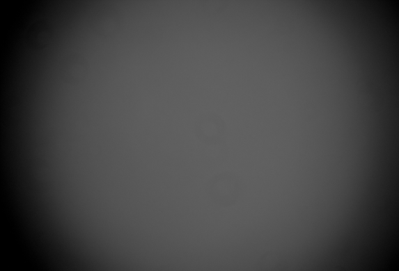

@Zibou concernant tes flats :
Je vois des fichiers nommés MasterFlat_00_56_28_offset=5.891% - halpha - essai 1 - 400 - 5 sec..fits
...ou des choses du même genre.
En bon inspecteur, j'en déduis que tu as demandé à Sharpcap de mesurer (et enlever) le niveau d'offset. Or, on a dit, avec la 294, surtout pas de mesure d'offset classique, elle renvoie n'importe quoi à ces poses de l'ordre de la milliseconde. Décoche-moi cette case quand tu fais tes flats, s'il te plaît.
Quant aux flats eux-mêmes, j'ai regardé celui pour H
Pour moi, l'essai 1 a un niveau vraiment faible
Et l'essai 2 est bien trop brillant (éviter cette zone avec la 294)
SHO with OSC.
Publié : 27 juil. 2023, 00:03
par clouzot
Zibou a écrit :
26 juil. 2023, 23:55
Attend, tu parle de quelle case au juste ?
Mesure d’offset ? Bizarre, ça ne me dit rien !
Celle-là, cochée sur la capture "capture and subtract bias"
Donc courbe à 45% = assez mou.
Mais tu étais vraiment à 45% en moyenne sur l'essai 1 (et le 2) ? Parce que là, ça ressemble plutôt à du 20% voire moins sur la 1, et plutôt du 75% sur la 2.

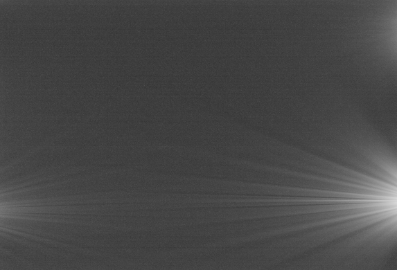

Sauf que : pour obtenir un master flat qui fasse correctement son office sur un télescope aussi vignetté qu'un SCT, il faut réussir à empiler uniquement le signal "vrai" du flat, et pas le reste (pas l'offset/bias, pas l'ampglow). Sinon ça met le bazar, ça corrige trop, ou pas assez... Cissou a écrit un papier complet à ce sujet sur le site de Siril.
Bref, il faudrait réussir à trouver quelle est la contribution des signaux parasites (offset/bias, ampglow), et c'est là qu'on en arrive à ces histoires de "master dark-flat" ou de "master offset/bias"

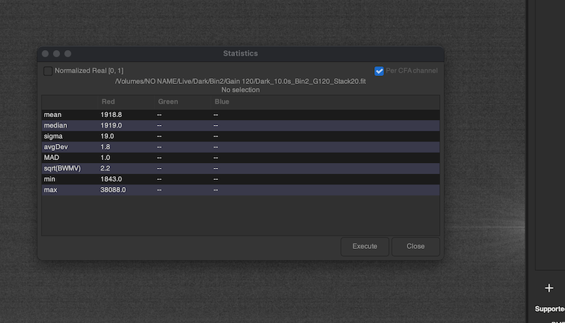

Comme tu es attentif, tu auras compris qu'on peut assez facilement isoler le signal de bias (offset). On a deux méthodes :
- mettre le capot du télescope, prendre plein de captures avec des expositions super courtes, de l'ordre de la milliseconde ou plus court. Normalement il n'y a aucun signal lumineux dedans (c'est bien trop court), par contre il y a l'offset (=bias). On les empile, et hop, un master bias (ou master offset). Super, mais ça ne marche pas avec les 294, qui sont incapables de faire des poses super courtes sans partir en vrille
- donc solution pour la 294 : on mesure le niveau des darks. On se rend compte assez vite que quelque soit l'exposition du dark (250ms, 500ms, 2s, 3s... sans aller trop loin) son niveau moyen est toujours le même. On peut donc le soustraire sans ménagement. C'est ça qu'on appelle un offset synthétique. Ca se pratique dans Siril, par exemple. Ici un dark de 10s à la 294MM, son niveau moyen est de 1920 à peu près.
L'une ou l'autre méthode arrivent à la même chose : le niveau d'offset contenu dans le master bias/offset peut être soustrait de chaque flat capturé. Il ne reste plus qu'à empiler ces flats nettoyés, et hop, voilà le vrai master flat qui corrige tout, même les SCT.
La méthode pour forcer Sharpcap à faire les choses correctement est expliquée plus haut dans un message précédent.
Comme tu es suspicieux comme un gabelou, et qu'on ne te la fait pas à toi, tu auras certainement repéré que j'ai omis un truc dans les lignes précédentes : j'avoue bien volontiers que j'ai escamoté l'ampglow.
Tu vas me dire : il est là, cet ampglow, je le vois sur mes darks, c'est horriblement visible.
En fait, tout est question de proportion. Cet ampglow est en définitive assez faible, même sur la 294. En tout cas bien plus faible que le niveau d'offset, sauf à faire des poses de plusieurs dizaines de secondes, ce qu'on fait rarement pour des flats. On peut donc, en première approche, le négliger totalement.
Cependant, nos amis astrophotographes sont encore plus suspicieux qu'un douanier volant posté pas loin de la frontière belge. Eux, savoir que de l'ampglow s'est glissé dans leur flat, ça les rend malades, peu importe que le signal du flat soit 1000 fois plus fort. Ils voudraient donc l'enlever lui aussi.
Ca tombe bien, on a une solution : pour virer l'amplow de nos images, on fait des darks avec le même temps de pose, n'est-ce pas ? Eh bien faisons de même pour nos flats : capturons des darks avec le même temps de pose que les flats. Et que s'appelleriò un dark-flat. Il contient à la fois le niveau d'offset (il est partout, celui-là) et l'ampglow. Soustrayons-le de notre capture de flat (dans Sharpcap à la volée, ou dans Siril plus tard, et voilà, un flat tout propre, prêt à être empilé pour faire un beau master flat.
Bref, voilà une explication qui te permettra d'y voir plus clair. J'espère que ce n'était pas trop long.

j’ai tenté de fabriquer un offset synthétique comme vu sur le tuto Ava. Par contre je ne sais pas si c’est bon ce que j’ai fait, vu aucuns commentaires
Mais c'est parce que seul le résultat final (images calibrées avec le masterflat et le masterdark) peut nous le dire. Si je te montre un flat calibré avec un offset synthétique à côté du même flat pas calibré du tout, tu ne verras pas la différence, et nous non plus ! Le seul truc que tu verras, c'est le niveau moyen du flat qui va diminuer de quelques pourcents, et ce sera invisible à l'oeil.

Mais tu as déjà toutes les billes :
- tu sais fabriquer un offset synthétique dans Siril avec le tuto de @soulearth
- tu sais appliquer cet offset pendant que tu captures tes flats dans Sharpcap (cf mon message plus haut)
- tu sais quels paramètres utiliser pour les flats (même gain que les lights, expo longue, pic de l'histogramme entre 30 et 50%) (cf tous les conseils que tu as eus ici et en face)
