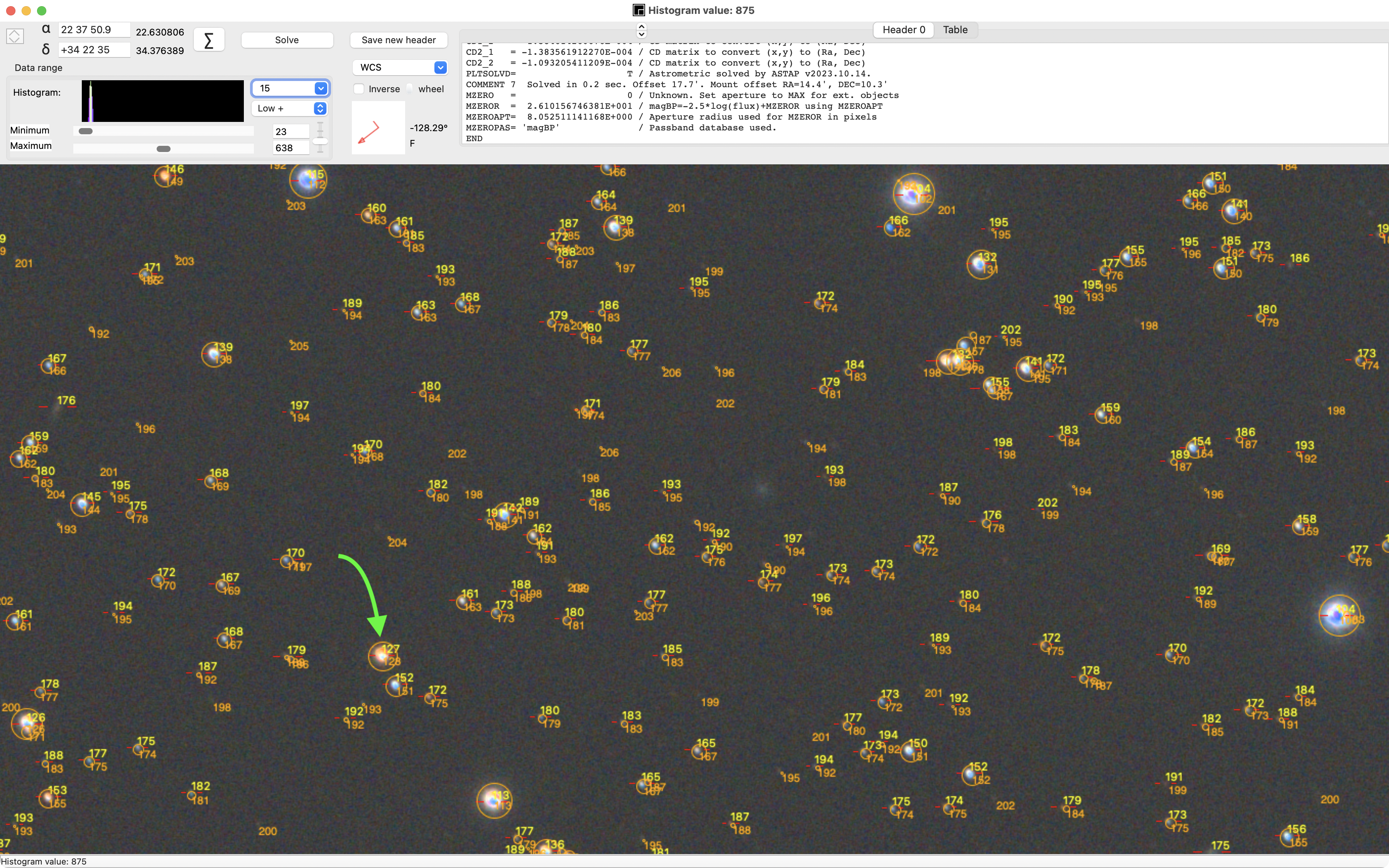

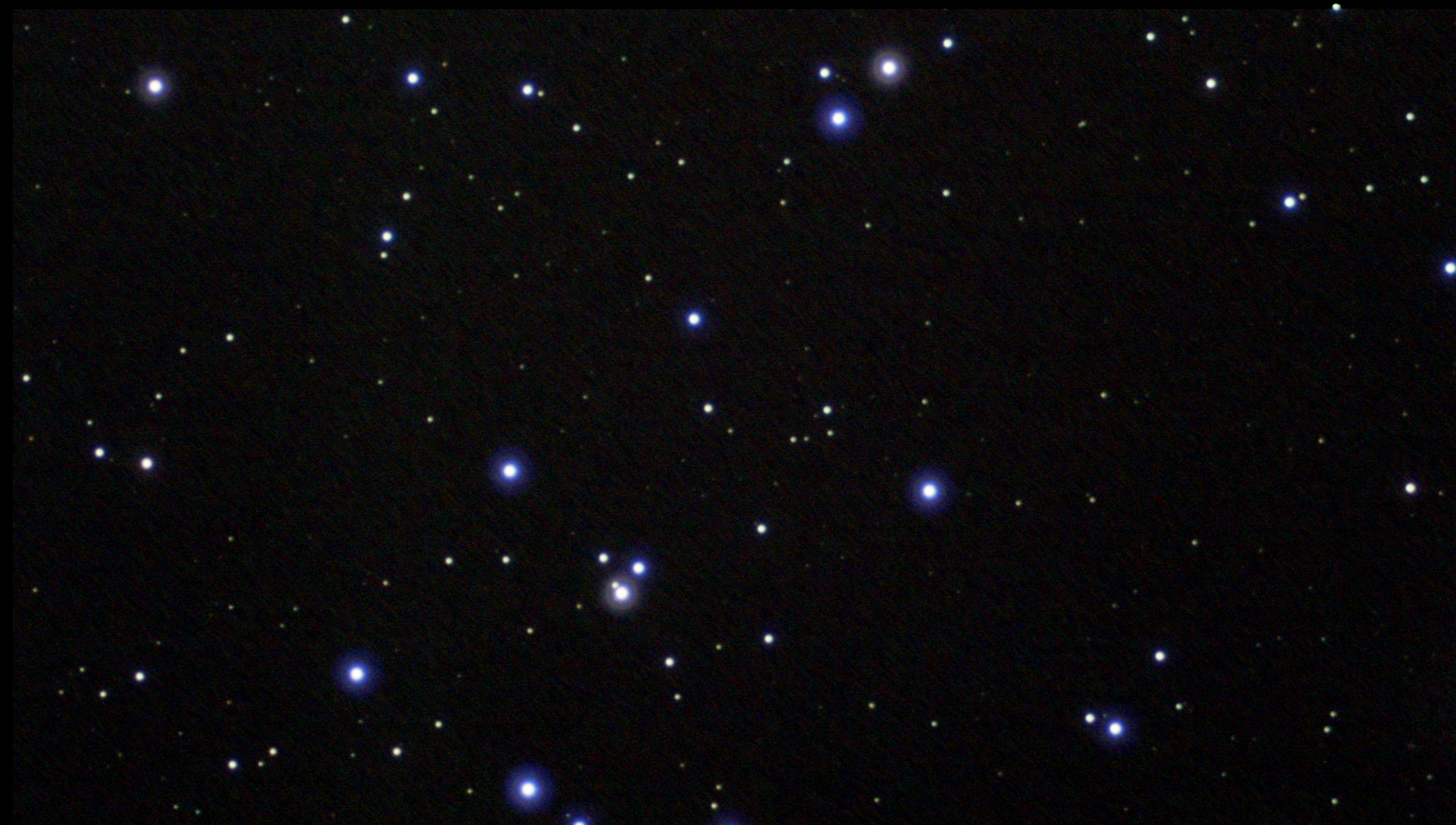

1- Mesurer
Je vais utiliser comme image test cette portion de M44 acquise avec la lunette ES AR 102 réduite à 537mm de focale
Les mesures seront faites sur le *.fits du save as seen
:arrow: Astap
On fait "calibrate photometry"
Il semble qu'Astap va indiquer les magnitudes V
Puis "Magnitude(measured) annotation
zoom
Intéressons nous à l'étoile de magnitude 11,4 au milieu du champ en haut.

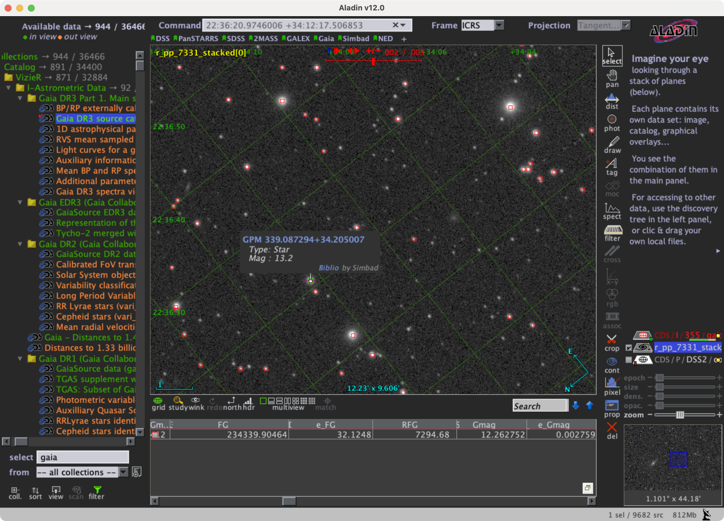

Comparaison dans Aladin
Sa magnitude Gaia dans le vert est pratiquement 10 ! Y a comme un défaut

Si si astap fait la mesure:
sinon c'est Star database annotation
Mon probléme étant justement la discordance entre les valeurs mesurées et les valeurs connues des catalogues.

Message par clouzot » 21 sept. 2024, 16:48
Avec une image originellement en couleur, je confirme que j'ai des écarts entre ce que me mesure ASTAP (via photométrie et catalogue, 12.7 et 12.8 respectivement) et ce que me dit Aladin (mag 13.2 en je sais pas quel flux - probablement une moyenne entre le bleu Bpmag et le rouge Rpmag - et 12.26 dans le vert selon Gaia DR3 apparemment)
Doit y avoir une subtilité qui m'échappe.
Messages : 11527
Le casse-tête de la photomètrie
Message par pejive » 21 sept. 2024, 17:07
Voir ce que dit Han :)
https://sourceforge.net/p/astap-program ... 2be9fc36f/
Et pour la photomètrie il faut installer la database V05
Message par clouzot » 21 sept. 2024, 18:13
Merci, voilà donc en extrayant le canal vert dans les règles de l'art ASTAP-ien.
Ca semble mieux pour ce qui concerne ASTAP (12.75 de magnitude mesurée en moyenne)
Extrait de Vizier pour l'étoile en question :
donc la magnitude 13.2 rapportée par Aladin est celle dans le bleu, et la magnitude dans le vert est officiellement de 12.26 (à comparer aux 12.75 mesurés, donc un écart de quasi 1/2 magnitude quand même !)
On va dire que pour les mesures absolues, ça va être compliqué. Pour de la mesure relative (étoile variable, exoplanète), peut-être que ça suffit.
