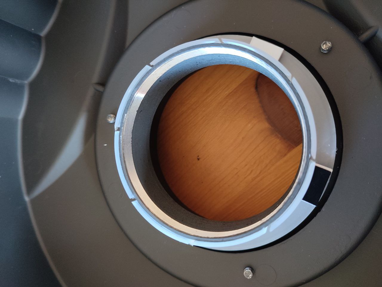

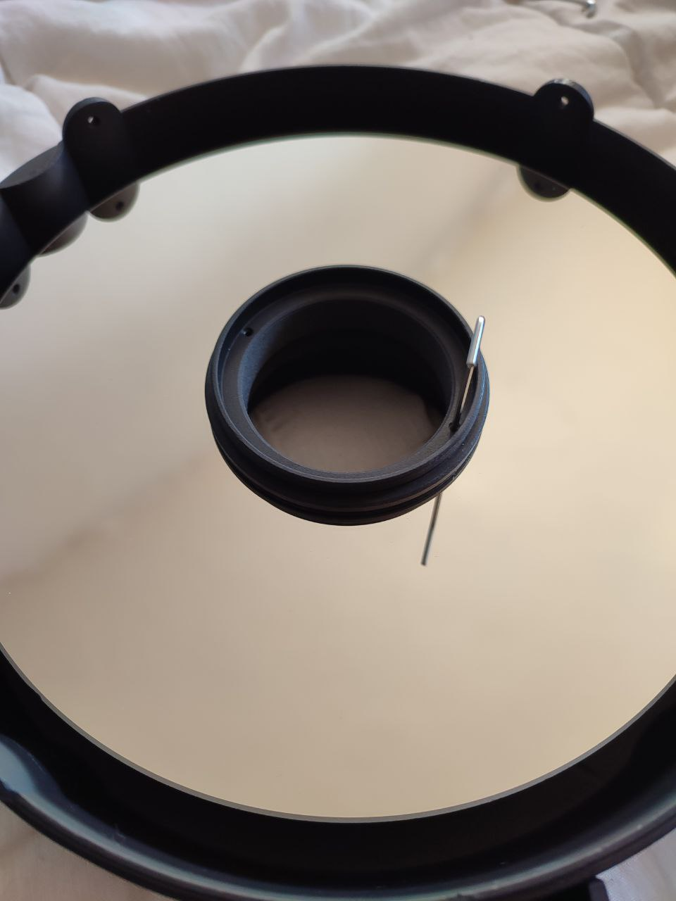

Alors voila le miroir dans son barillet une fois le baffle dévisse. Le barillet tient par 6 vis , super facile a démonter et de plus il y a un détrompeur en forme de relief pour le remonter dans le bon sens, pas besoin de mettre du sparadrap sur le barillet et le tube .
quand on devisse l'anneau qui tient le miroir ( il est bloqué par 2 petites vis) on a alors accès a l'innovation technique du siècle en terme de support de miroir... les 3 extrémité de vis poussantes, a même le miroir

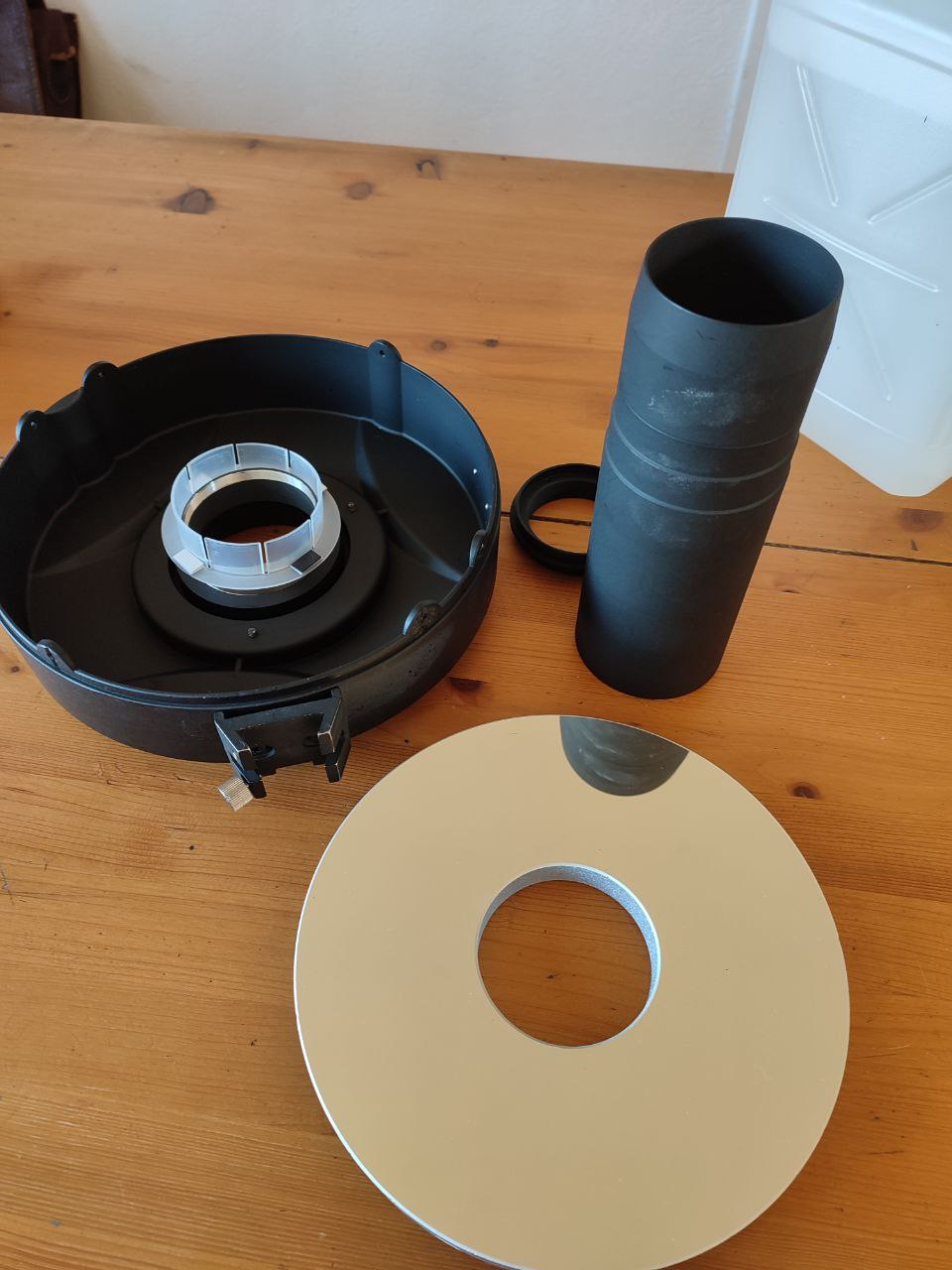

Voici une vue des différents éléments de haute technologie
et ici une vue du cœur de l'instrument , la donut magique La encore , de la haute technologie chinoise car quand on passe une lampe torche a led par dessous, on voit de petits points brillants indiquant un endroit sans enluminure... heureusement y en a juste 2 minuscules... mais bon...ça laisse rêveur.

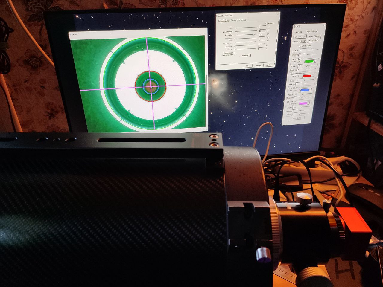

Bon une fois tout propre et remonté, je passe le machin au banc outil magique à tout faire "ocal" et voila , finger in the nose machin recollimaté.

Et non, pas compliqué du tout , peut etre dans les vrais RC plus cher à tube ouvert ou le RC10 qui doit avoir le support de miroir un peu moins simpliste (les vis de collimation sont sur la périphérie du barillet sur le RC10 et ça pese bien plus lourd donc il doit avoir des plateaux en plus) , mais dans les GSO tubes fermé < 10 pouces c'est 6 vis a retirer pour désolidariser le barillet et ensuite on devisse le baffle et l'anneau central qui tient le miroir. Faut juste faire attention de pas faire tomber le baffle ou l'anneau the le miroir en fin de dévissage et utiliser des gants caoutchouc pour extraire le miroir (ou le faire tomber en tapotant sur un coussin ce que j'ai fait car il y a pas bcp de jeu entre le trou central et le tube sur lequel il est enfilé) , mais c'est pas un gros challenge.
Côté araignée c'est pareil, 6 vis a retirer et le tout vient. Par contre comme j'ai dit , pour le secondaire il vaut mieux tout laisser en place pour ne pas risquer de toucher à la distance inter miroir (ou alors bien tout mesurer pour remettre les distances a l'identique au mm près) et se casser les pieds a faire une vérification à l'oculaire de ronchi sur étoile pour vérifier que la distance est ok.
