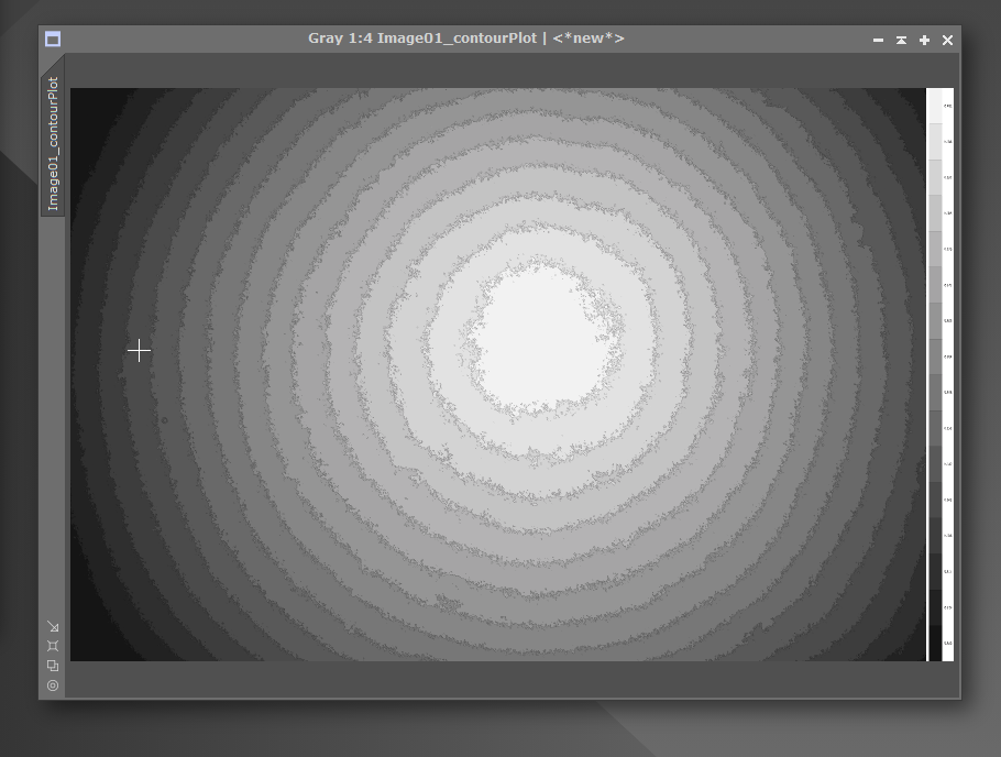

Message par Opmc73 » 10 juin 2025, 19:25
J'avais vu passer cette technique pour se faire une idée de la collimation de son instrument, alors je viens d'essayer sur un de mes flat. C'est un outil de pixinsigth qui trace les contour de contraste du flat et ça donne cela.
Ici c'est ce qui correspond a mon réglage actuelle (tilt entre 5 et 8% dans Astap) .Il y a encore un petit desaxage mais de moindre importance.
J'ai remarqué aussi que la courbe d'histo quand on prend le flat a un bel aspect arrondi quand le RC est bien collimaté alors que si il y a un soucis d'alignement du primaire et secondaire, le haut de la courbe n'a pas un aspect symetrique et présente des bosses.
Par contre j'avais essayé de régler en live le primaire selon cette courbe , mais j'avais fait pire que mieux. Donc plutôt un outil de vérification complémentaire ;)
