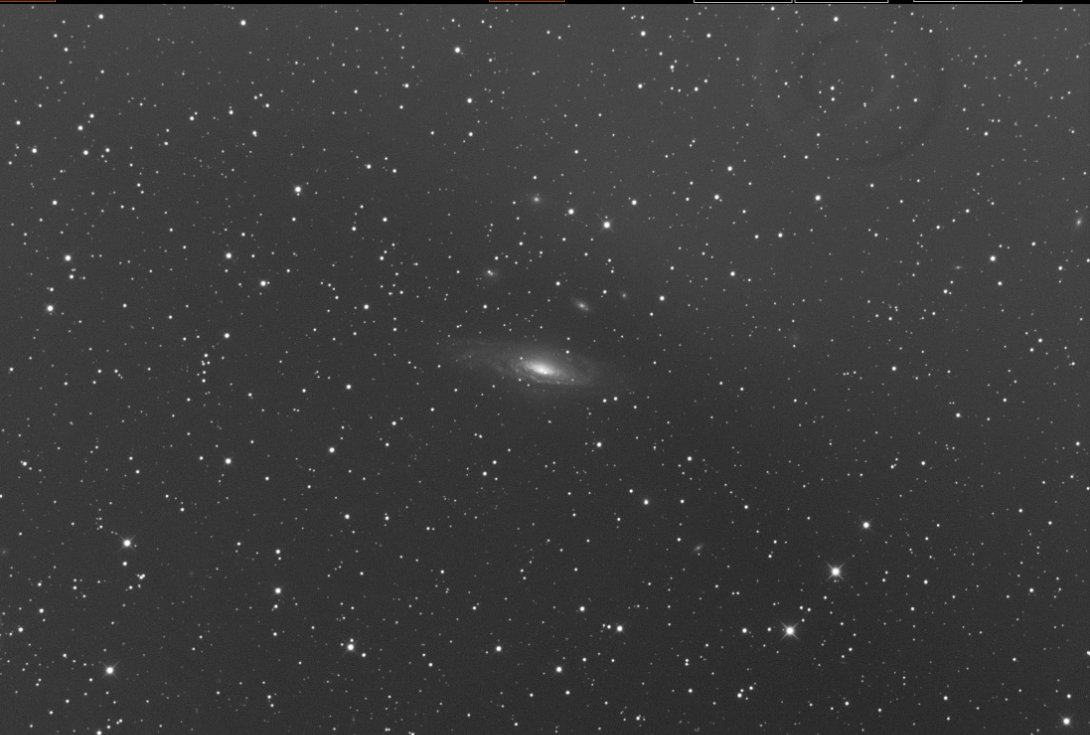

alors c'est tres bizarre, mais j'ai reajusté le miroir/prisme de l'oag et ce donut semble avoir disparu du haut de l'image pour apparaitre a present....en bas.
Techniquement je n'ai rien inversé nul part... juste remonté bougé le prisme et essuyé le filtre L qui avait des poussières puis refait mes flats...
avant
intermédiare ou j'avais trop baissé le prisme de l'oag et on voit son ombre mais plus le donut en relief
apres
mais le donut apparait sur mon flat
du coup j'ai regardé mon ecran a flat , enfin le support opaque que je met en plus pour le RC10 et il y avait 2 crasses de 1mm dessus...serait ce cela ?
Messages : 5853
[résolu] Ombre de Donut en relief malgré flat ok
Message par Opmc73 » 13 août 2025, 02:39
finalement j'ai trouvé... un poil ou un fin fil très de tissus qui se baladait sur le pourtour du pas de vis du raccord à de l'oag.... vicieux le truc. C'est lui qui faisait l'ombre baladeuse en relief. Merci à @clouzot , l'outil de calcul me donnaite entre 16 et 28mm du capteur...la zone du fil baladeur.
