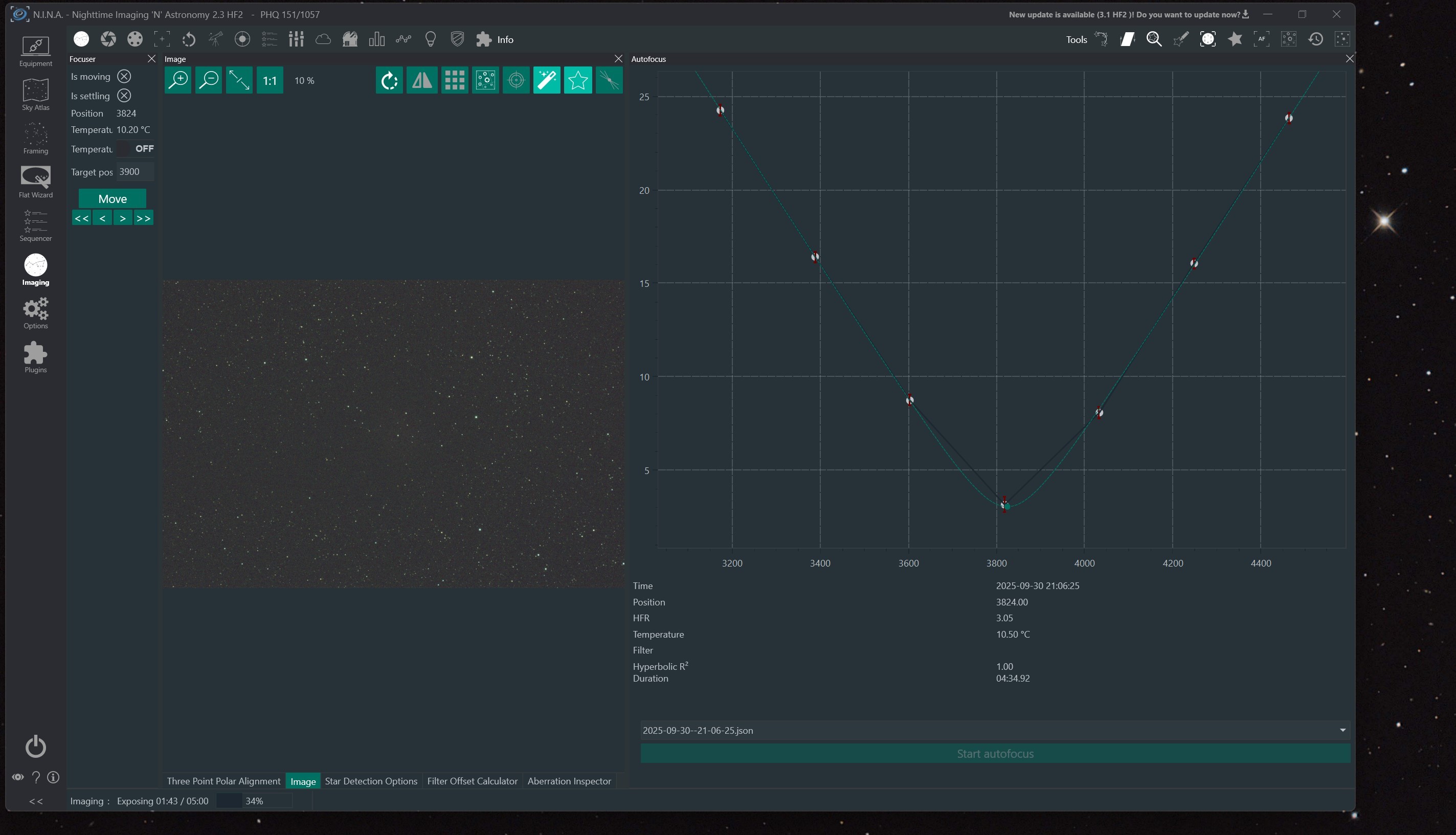

J'aimerai avoir votre avis sur ma coiurbe de MAP. Est elle correcte ? Elle se termine par 2 droites en formes de V. Est ce le bon chemin ou faut il obtenir des lignes plutôt courbes ? Bref est ce perfectible .Je vous remercie par avance pour vos conseils.

Alors perso, cela me fait plutôt un U. Mais je suis pas spécialiste de Nina. Je lance, il fait et ou il arrive et pas de pb ou sinon il me dit qu’il y a une couille, je refait une map manuel et je relance.

eh bien je fais un peu comme toi, mais j'aimerai bien savoir sije fais correctement les choses.

Je pense que tu peux réduire la taille du pas avec lequel l’AF se fait.
L’habitude : avoir 2 à 3 pas dans la CFZ (zone de focus critique). Là tu n’en as qu’un (au mieux)

Merci Clouzot ... mais où se situe la CFZ ?

Tu peux chercher le terme sur le forum, on a plein de calculs qui ont été faits (contexte NINA / plugin hocus focus par exemple).
Sinon CFZ = 4.88 x lambda x f x f
Avec lambda longueur d’onde dans ce que tu veux, le vert par exemple. Et f le rapport f/D de ton scope.
Ensuite il faut trouver le rapport entre un pas de ton focuser Pegasus et le déplacement qu’il donne,

Voila ma courbe à l'instant avec mon focuser maison :
