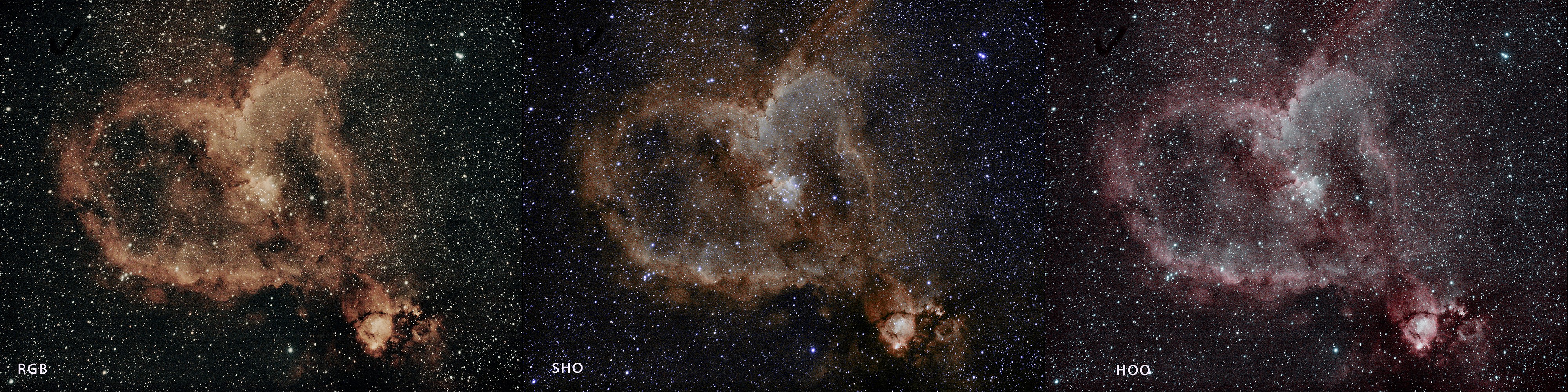

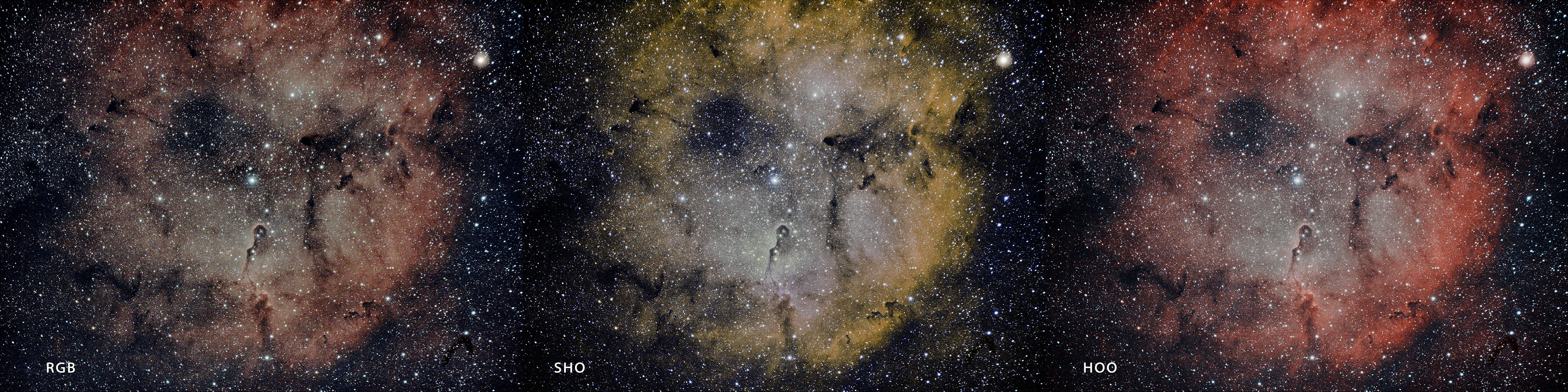

Salut à tous, le ciel était bien dégagé hier soir, j'ai pu faire 2 x 1h00 avant la sortie de la lune et obtenir un résultat montrable !! :D
Voici les traitements classique (RGB), HOO et SHO fait avec le méthode expliquée ci dessus, à partir du stack de sharpcap (avec application des darks qd même)
32x120s pourIC1805 et 30x120s pour IC1396.
Sur IC1805 je trouve que le traitement SHO est utile par rapport au RGB.
Par contre sur IC1396 je préfère le RGB...
Il a bien sure un petit post traitement dans photoshop aprés application de la formule dans SiriL
Merci pour vos retours

J'aime bien la RVB du Coeur et la HOO de l'Elephant... Belles images, en tous cas ! :clap:

12 oct. 2025, 17:16
comme quoi c'est complètement subjectif après le traitement…
J'aurais bien aimé faire 1h00 de plus sur les 2 cibles, mais la lune en a décidé autrement !
Messages : 5197
Traitements d'image HOO, SHO avec filtre dual-band
Message par Opmc73 » 13 oct. 2025, 00:41
J'aime bien le coeur en RVB et HOO et l'lephant en RVB pour ma part.
