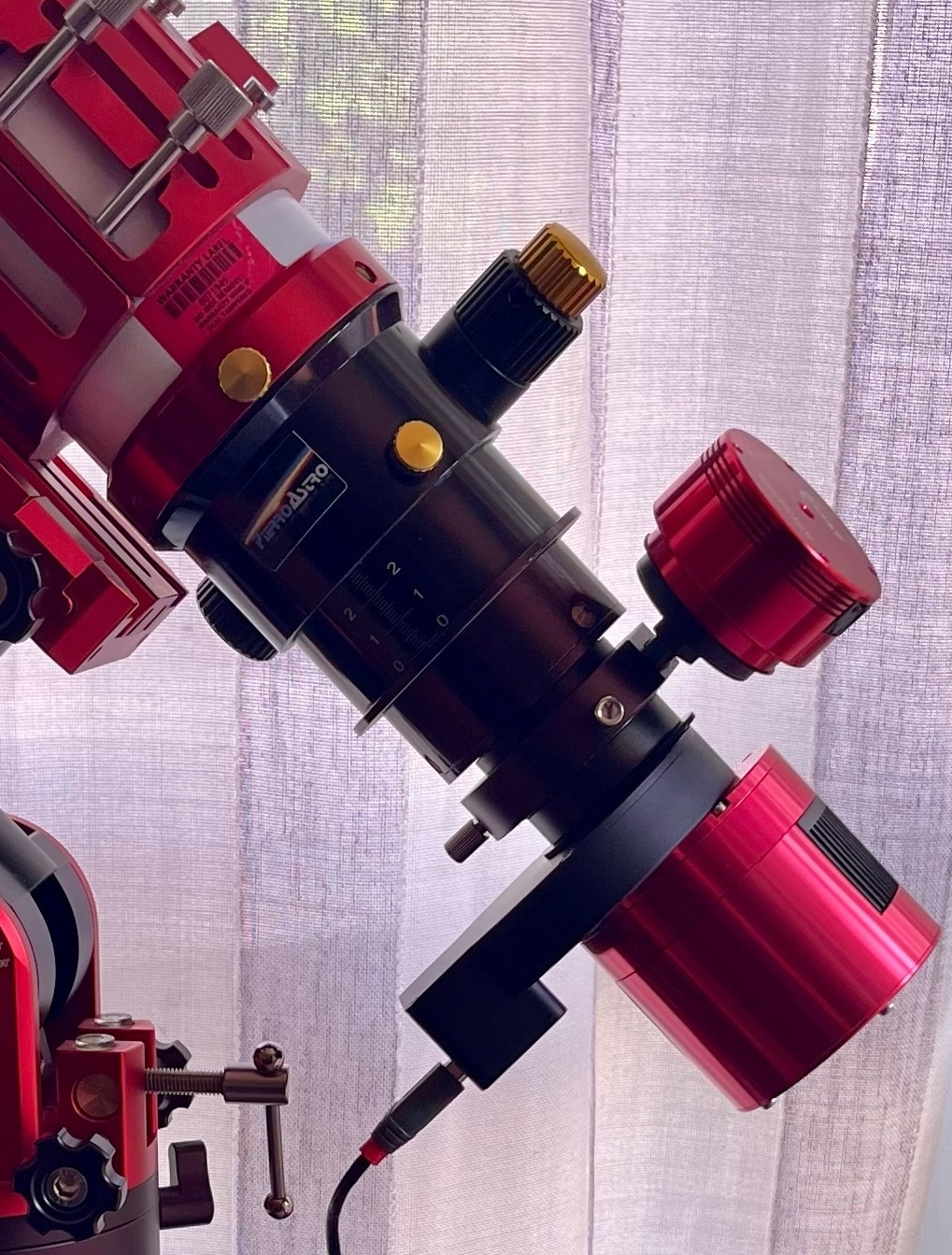

- Messages : 7428
specif camera pour guidage avec OAG
Avec l’oag, l’avantage c’est que tu guide à la même focale que l’instrument imageur.
Même avec l’oag mini, avec le petit prisme, j’ai toujours eu suffisamment d’étoiles pour guider.
J’utilisais une imx385 pour le guidage.
Maintenant j’utilise une 462 mono.
Ph2 lors de la mise en route m’a juste indiqué, qu’il était préférable d’avoir un échantillonnage au-dessus de 0,5, j’ai donc passé la cam en bin2

- Messages : 7428
- Messages : 16620
Ben voilà, il faut faire (à peu près) comme @Micmac et ça passera. Idéalement avec un focuser hélicoidal sur l'OAG (si c'est le SVBony, il en a un de base), quite à rajouter de la bague allonge entre OAG et caméra si jamais le focus ne se fait pas avec le focuser hélicoidal (qui occupe un peu de place quand même).
