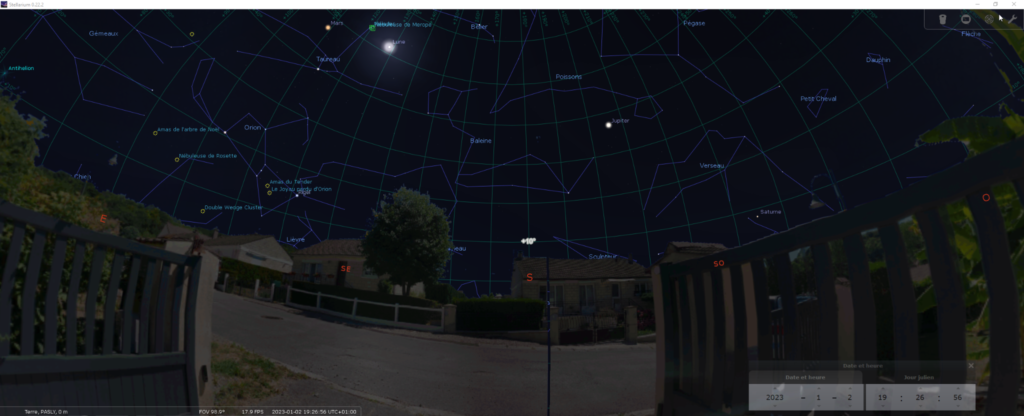

Message par Olivier-Fantasy » 02 janv. 2023, 14:20
Rien de visible chez moi en-dessous de 30°... mais c'est à cause des maisons.
Capture d’écran 2023-01-02 à 14.19.15.png (1.05 Mio) Consulté 9263 fois
(Le Sud est à gauche de l'image, Paris est à droite)
