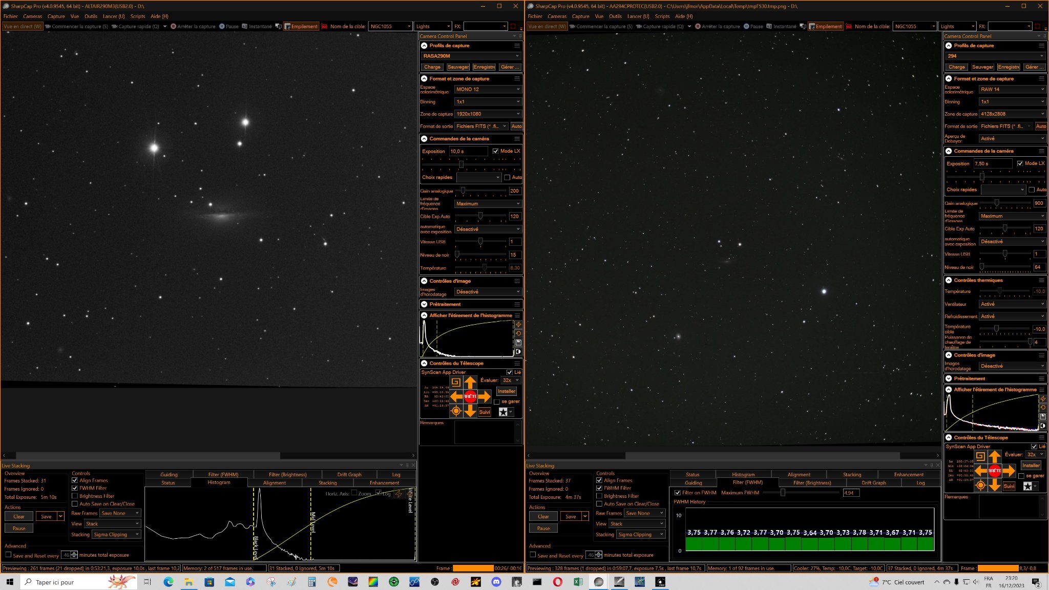

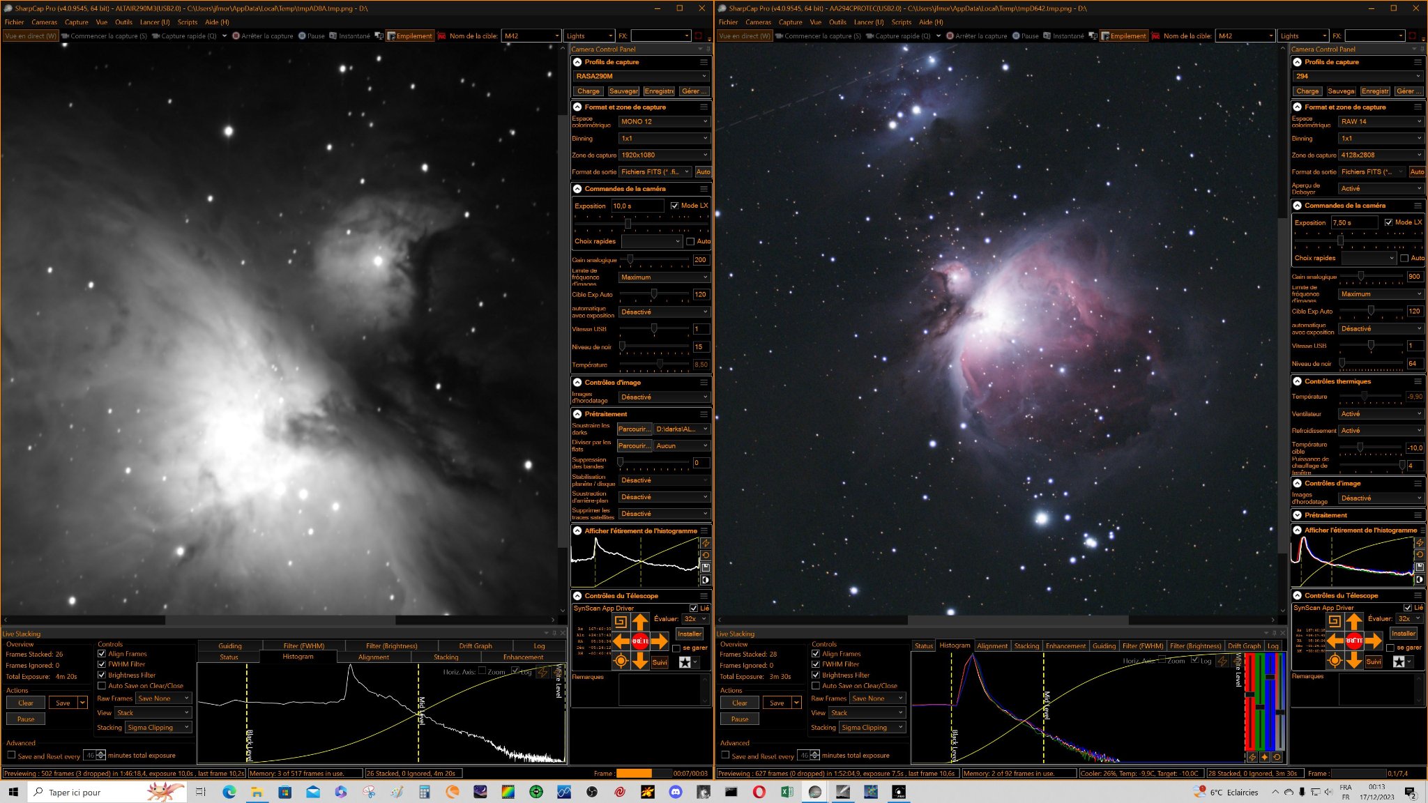

Salut, :greetings-wavingyellow:
Je démarre ce nouveau fil consacré exclusivement à un procédé que j'affectionne tout particulièrement : le double visuel assisté.
2 optiques rapides, 2 caméras, le tout assemblé sur l'habituelle AZ-EQ5GT configurée en ALTAZ, rien de neuf, j'ai déjà joué à ça il y a 2 ou 3 ans.
D'un coté, nous avons l'Equinox 80ED avec réducteur 0,6x avec une Altair Astro 294C, un setup destiné au grand champ. (300 mm, donc f/3.75)
De l'autre, le RASA 8 f/2 est équipé de l'Altair Astro 290M, et il se charge de détailler les cibles.
Accessoirement, en cas d'envie de planétaire, le MAK180 couplé à la 678C peut rapidement prendre la place du RASA.
10 s pour les poses en mono, 7.5 s pour les poses en couleur, de 3 à 10 min pour chaque stack sauf mention contraire.

NGC1055 (dans la constellation de la Baleine)

M42
