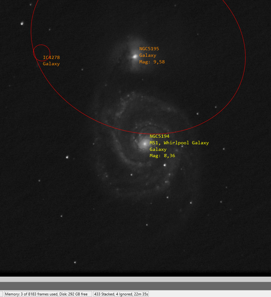

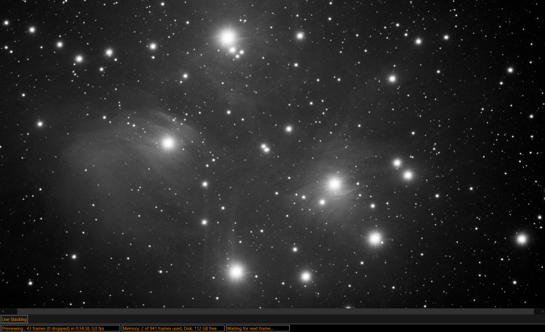

enfin un essai avec la caméra noir et blanc IMX290 M
Alors le champ est petit, ma mise en station depuis Nina galère pour trouver mes trois points, très lent , une solution plus rapide ne je vois pas. Sur sharcap le recarage de l'objet est par contre très rapide. Bon avec mon marquage au sol je suis toujours < 10' par défaut
    Première capture M57, en 10 mn 1200 frames eheh à 500ms
    Crop 200%
      M51 3,13 sec /frame

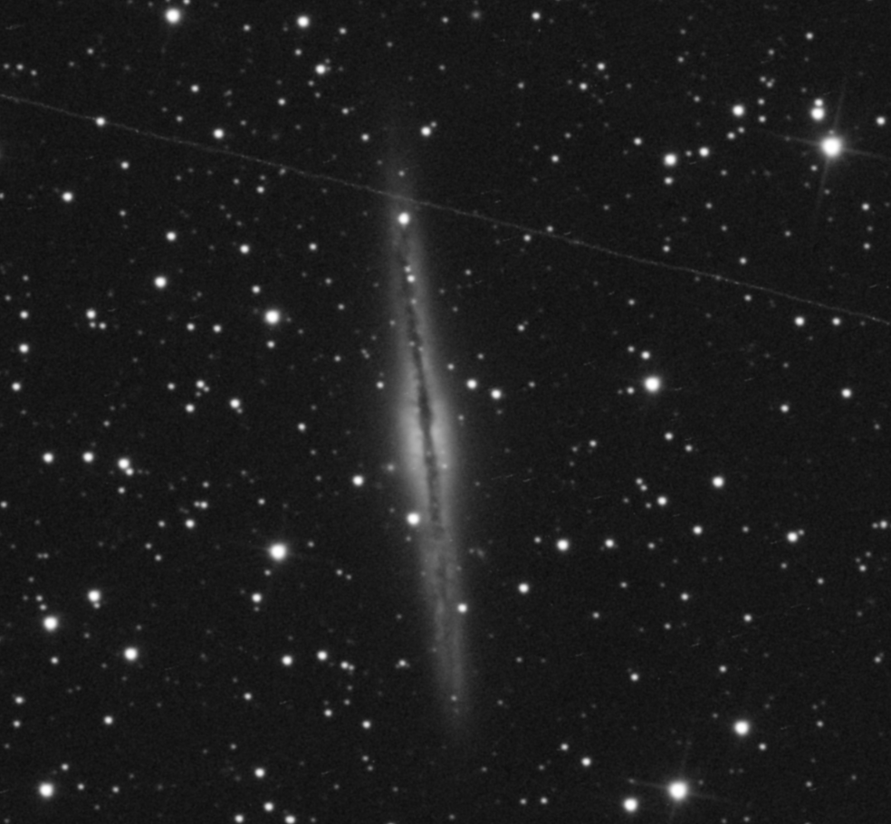

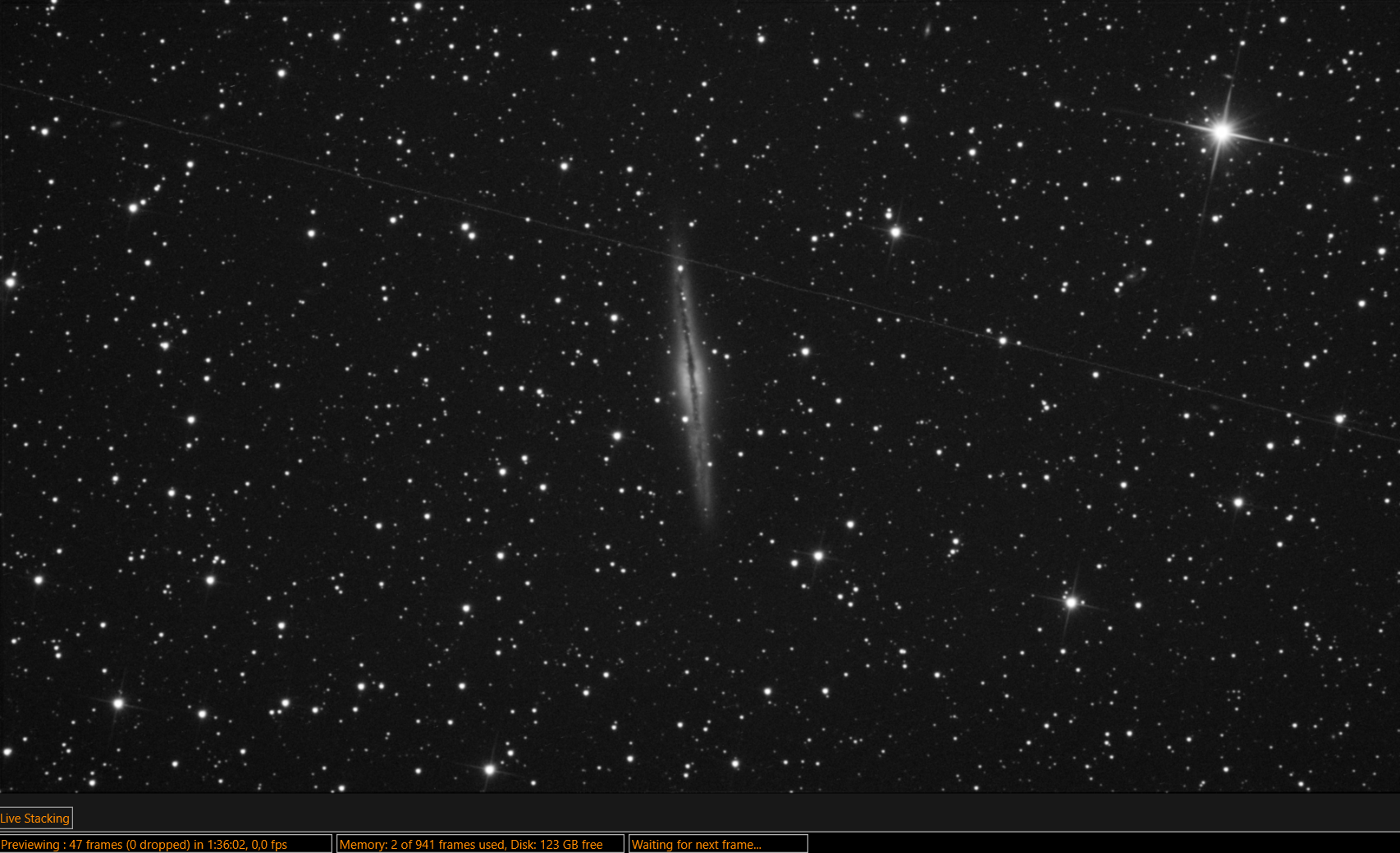

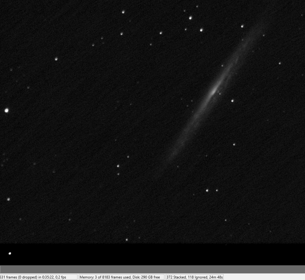

      je n'ai pas fait de copie mais je suis allé jusqu'à 40 mn ensuite mon toi n'était pas d'accord pour que je continue

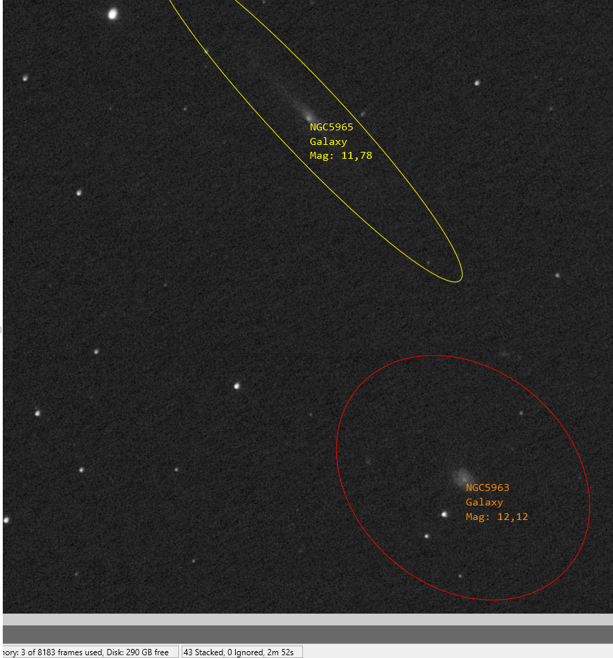

        NGC5907 4 sec/im gain 450
        NGC5965 et NGC5963 4 sec/img, peu de capture 3H30 je devais plié reprise à 6H30 au boulot :o
        Alors besoin de peaufiner tout ça, une petite interrogation sur ceci, je ne pense pas à la collimation mais peut être
        A vos commentaires constructif comme à chaque fois ;)
        Petit dédicace à @John Mc Burn et @steph37 :dance:

        Messages : 10154
        VA de DOB250 en Noir et Blanc au TS 150mm UNC F5 Premiers Essais
        Message par Fabiolat74 » 27 juin 2024, 09:04
        dob250 a écrit : ↑
        27 juin 2024, 08:18
        une contrainte sur le miroir primaire ??? Peux être une bride trop serrée
        sinon le baveument de l 'étoile peut venir du suivi
        Dernière modification par Fabiolat74 le 27 juin 2024, 09:38, modifié 1 fois.
        Messages : 16605
        Message par clouzot » 27 juin 2024, 09:21
        27 juin 2024, 09:04
        sinon la baveument de l 'etoile peut venir du suivi
        +1.
        SC aligne en se basant sur les centres des étoiles, et si jamais une frame a eu un (léger) souci de suivi (vent, chat qui décide que le trépied est décidément un très bon endroit pour se faire les griffes, irruption de sanglier...) il va l'empiler tant bien que mal. Le filtre FWHM permet parfois de détecter ces soucis...mais pas toujours.
        Messages : 5257
        Message par steph37 » 27 juin 2024, 09:35
        Ah bin c'est bien parti @dob250 ;) !
        Est-ce que tu sélectionnes ou est ce que tu prends toutes les frames ?

        jld37
        Messages : 343
        Localisation : Tours
        Message par jld37 » 27 juin 2024, 10:18
        Est-ce que le titre du post pourrait être plus explicite....?.... :lol:

        jld37
        Messages : 343
        VA de DOB250 en Mono TS 150mm
        Message par jld37 » 28 juin 2024, 11:15
        De rien....!!!!!!
        Sur le fond, j'aime beaucoup le travail en Noir et Blanc....
        Pour le renflement, je pense plutot à un pb de collimation,
        Une contrainte sur le miroir donnerait plutot quelque chose sur plusieurs axes...

        Messages : 6750
        Message par John Mc Burn » 29 juin 2024, 21:38
        Bons débuts à la 290M!
        Pour le renflement dilaté, mais pas brun, j'ai ce genre d'images "fantomes" sur les étoiles avec le T300 quand le tube n'est pas en température et que le couvercle a l'arrière du primaire n'est pas retiré, le tube du T300 n'est pas assez "large" et le primaire ne "respire" pas assez et j'ai donc des veines d'air turbulent qui viennent jouer les troubles fêtes le long des parois. En général une fois l’équilibre thermique atteint les étoiles sont a nouveaux propres.
        Dans ton cas la chose ne semble pas s’améliorer, donc comme les copains, un soucis de collimation. Tu as le temps d'apprendre à la faire correctement, les lasers et autres outils dédiés sont une aide mais ne permettent pas de régler correctement les miroirs (le train d'imagerie n'est pas dedans, et il amène son lot de contraintes), c'est bien pour dégrossir mais il faut en passer par un réglage sur une etoile.
        Ce n'est pas bien sorcier, il faut beaucoup zoomer et très peu de focaliser, gain 0 et un filtre qui bouffe de la lumière pour allonger les temps de poses.
        collim 150.png (259.55 Kio) Consulté 7145 fois
        Ce qu'il faut retenir dans un premier temps, c'est qu'une fois le secondaire bien aligné sur le primaire, on ne touche plus au vis du secondaire, on ne joue que sur le primaire, et que si on ne trimballe pas son newton comme un bourrin, ça ne bouge pas des masses.

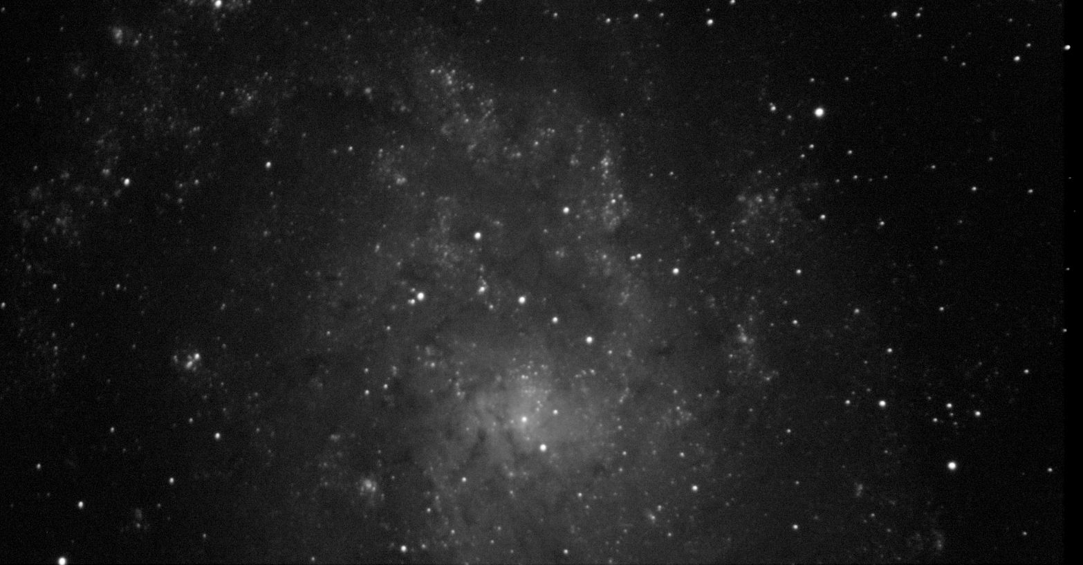

        Message par dob250 » 05 nov. 2024, 09:30

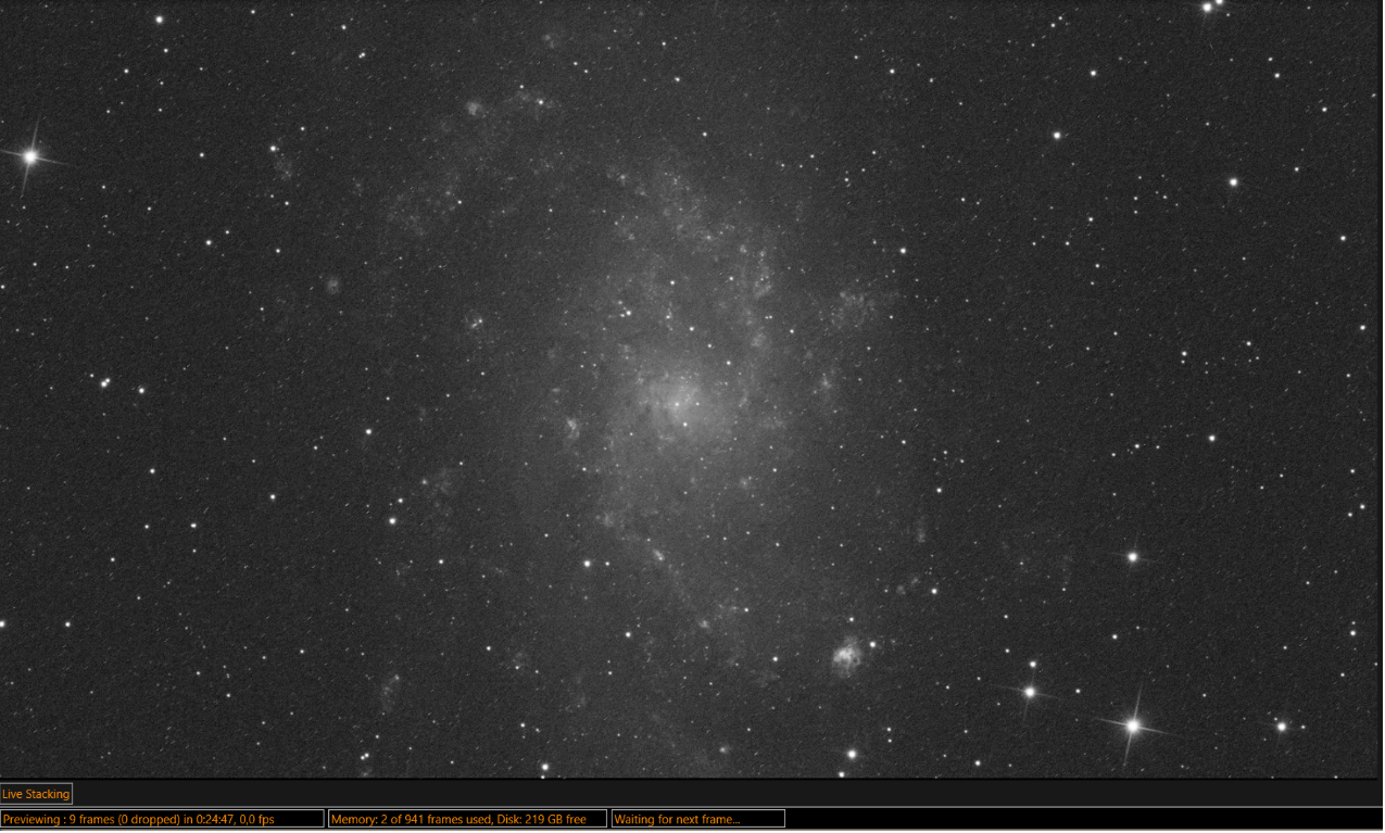

        Je reprends le fil après avoir réfléchi pour ne éviter de changer mon setup en particulier les caméras pour éviter un nouveau calibrage de pHD2, récupérer les bagues M48 etc entre la lunette et le newton
        Donc essai rapide hier de l'imx290 ono sur le newton que je compte mettre à demeure
        Fait un peu rapido le back focus n'est pas parfait car cette cam est uniquement en 1,25 et pas possible pour l'instant d'avoir exactement 55 mm dernière le komakorr
        A noter que j'ai eu des difficultés pour que sharcap puisse stacker les images pas mal d'erreur su le nombre d'étoiles dispo pour alignement surtout sur mon second test M74 impossible de stacker
        voici le résultat sur M33, manque du champ clairement => en mono à part prendre une 533 mono je ne vois pas
        Mise en station rapide décalage 2' sur nina et stack rapide sans PHD2
        J'aurais dû le faire en live stacking avec une pause plus courte mais je suis parti sur 22 sec par frame
        En tout cas c'est très rapide par rapport à l'imx585 et le résultat me plait vraiment
        D'ailleurs, la transparence était plus que moyenne et des sauts parfois de FWHM 3,8 à 4,9 j'ai gardé uniquement en dessous de 4,2
        50 X 21,7 sec (soit 18mn environ) gain 100 sur 650 max

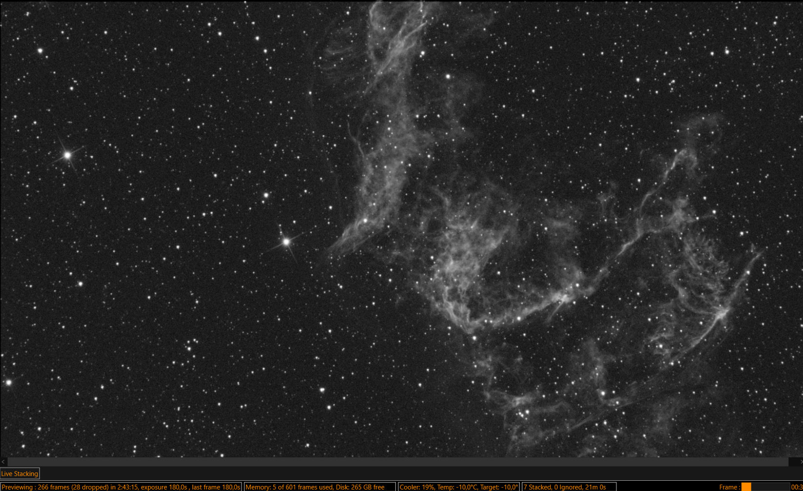

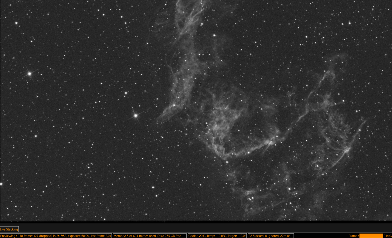

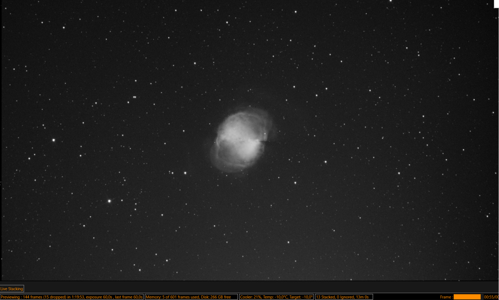

        M27 enfin en HA 60 sec Gain 80 offset 102
        la couche S avec peu de signal
        La O3 que j'adore

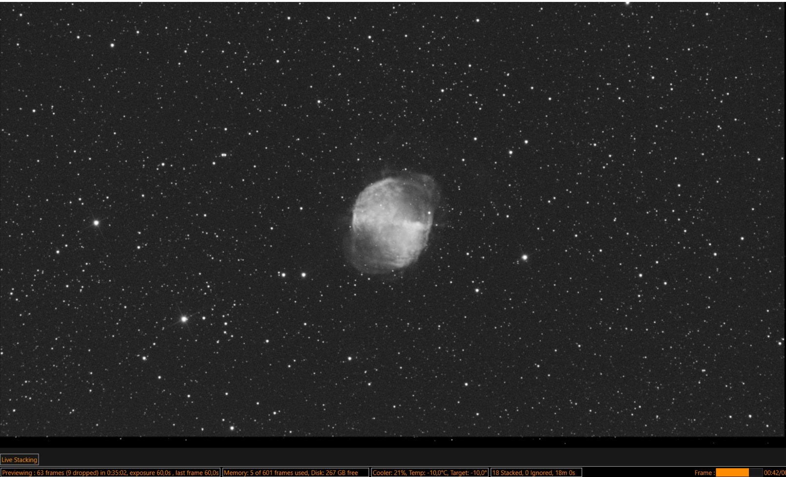

        Ensuite petit comparatif de capture de NGC6996
        d'abord en 60 sec puis 180 sec vu que le guidage était correct
        60 sec au total 22 min
        180 sec total 21 mn
        Il est indéniable que le temps de pose de 3mn amène plus de signal
        Il me reste à régler un peu le backfocus, et des captures sans lune s'il vous plait :ave:

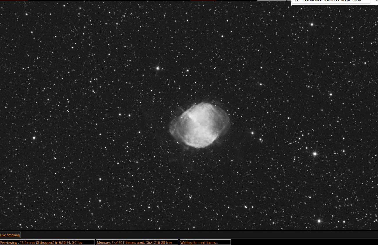

        Va sur sharpcap pendant les cpatures sur NINA, donc traitement à venir pour M33 , M74 mais pas M27 (trop haute)
        Au TS150 et QHYCCD Minicam8 mono
        > M27 30 mn en Halpha
        Guidage vraiment bien comme souvent avec le 150mm
        > M33 en Halpha : 27 mn en prévision d'une Halpha LRGB
        Eh non, pas de M74 je vais me coucher, réveil dans 5H45 :D

        Message par dob250 » 17 oct. 2025, 22:24
        Cela faisait un moment que je ne faisait pas de VA
        donc ce soir pendant la capture sur Nina une jolie NGC891 en préparation
        69 mn => 23X180 sec mélange de couleur rouge X10 et luminance X13
        crop
