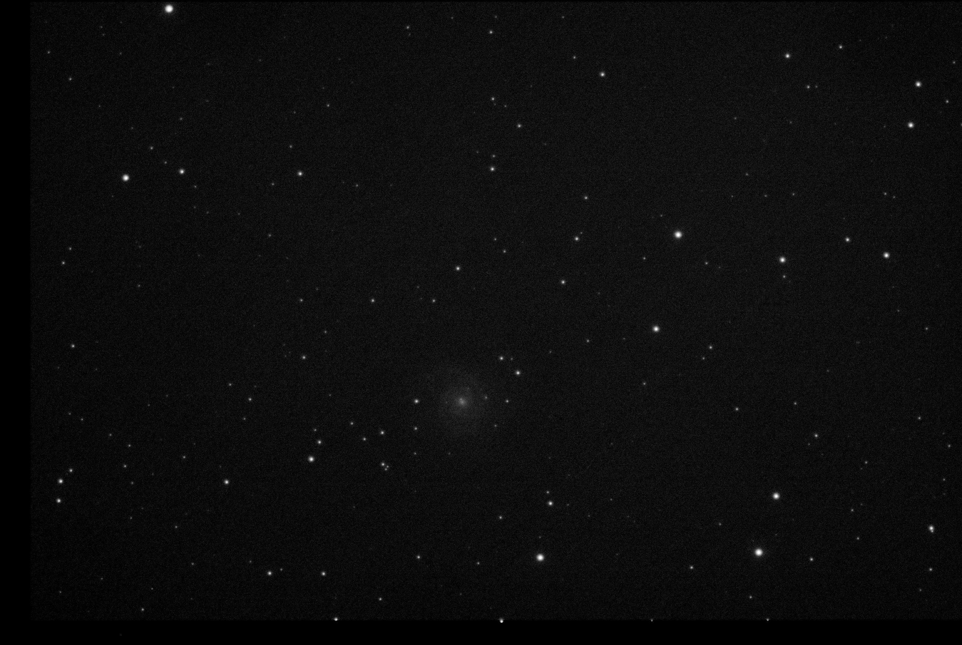

M74 faible mais bien visible

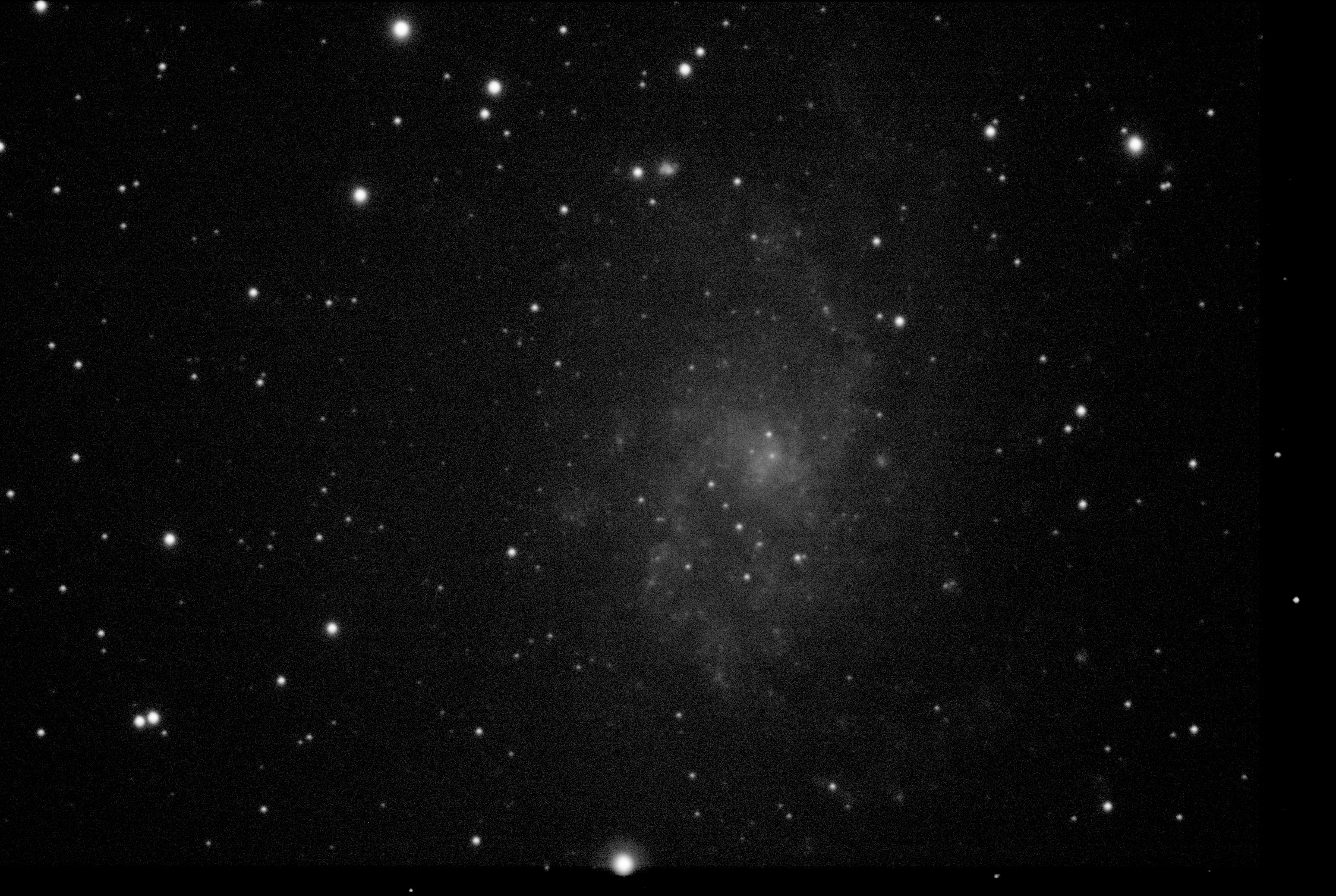

M33 version 4s
puis 8s

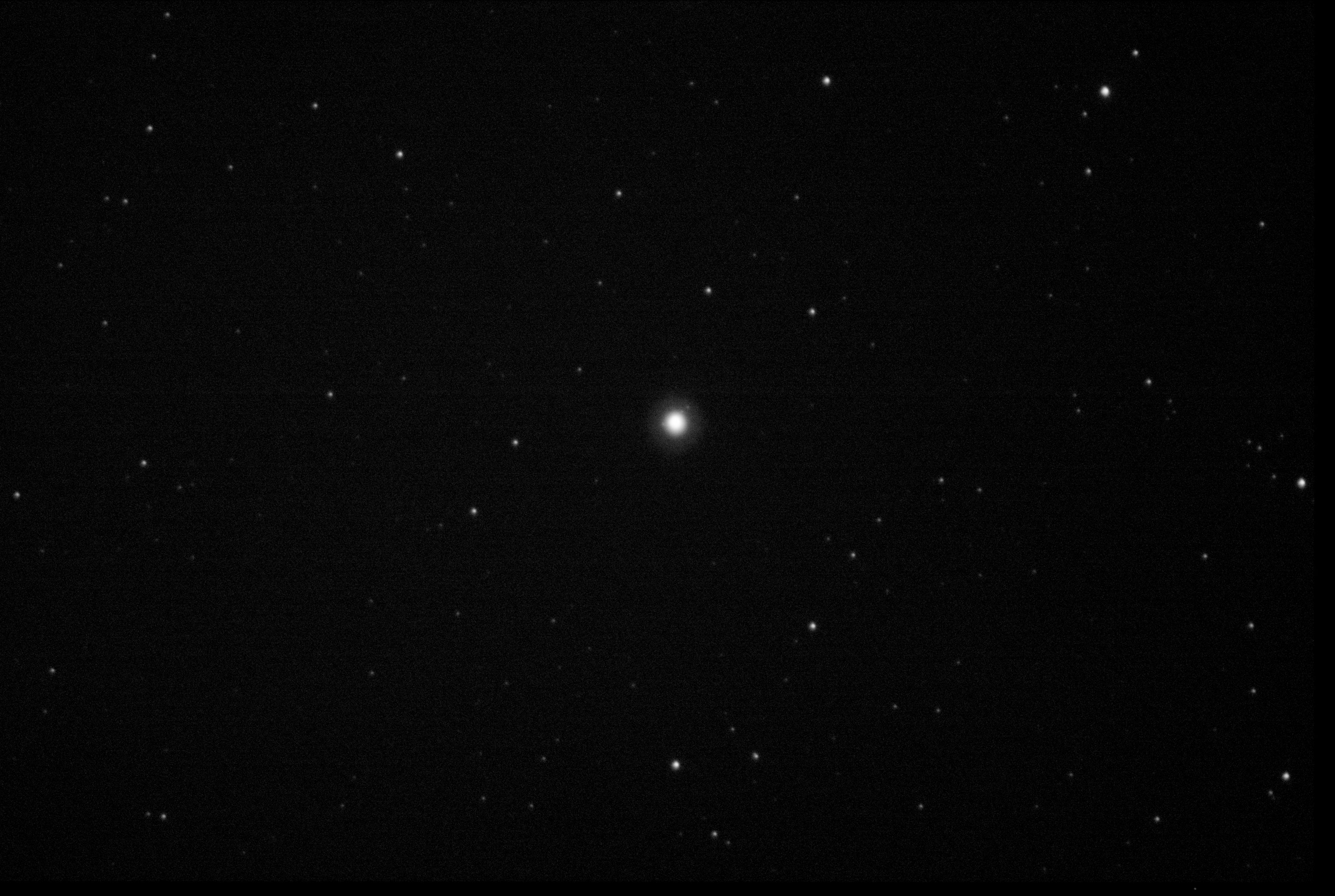

NGC404 le fantôme de Mirach

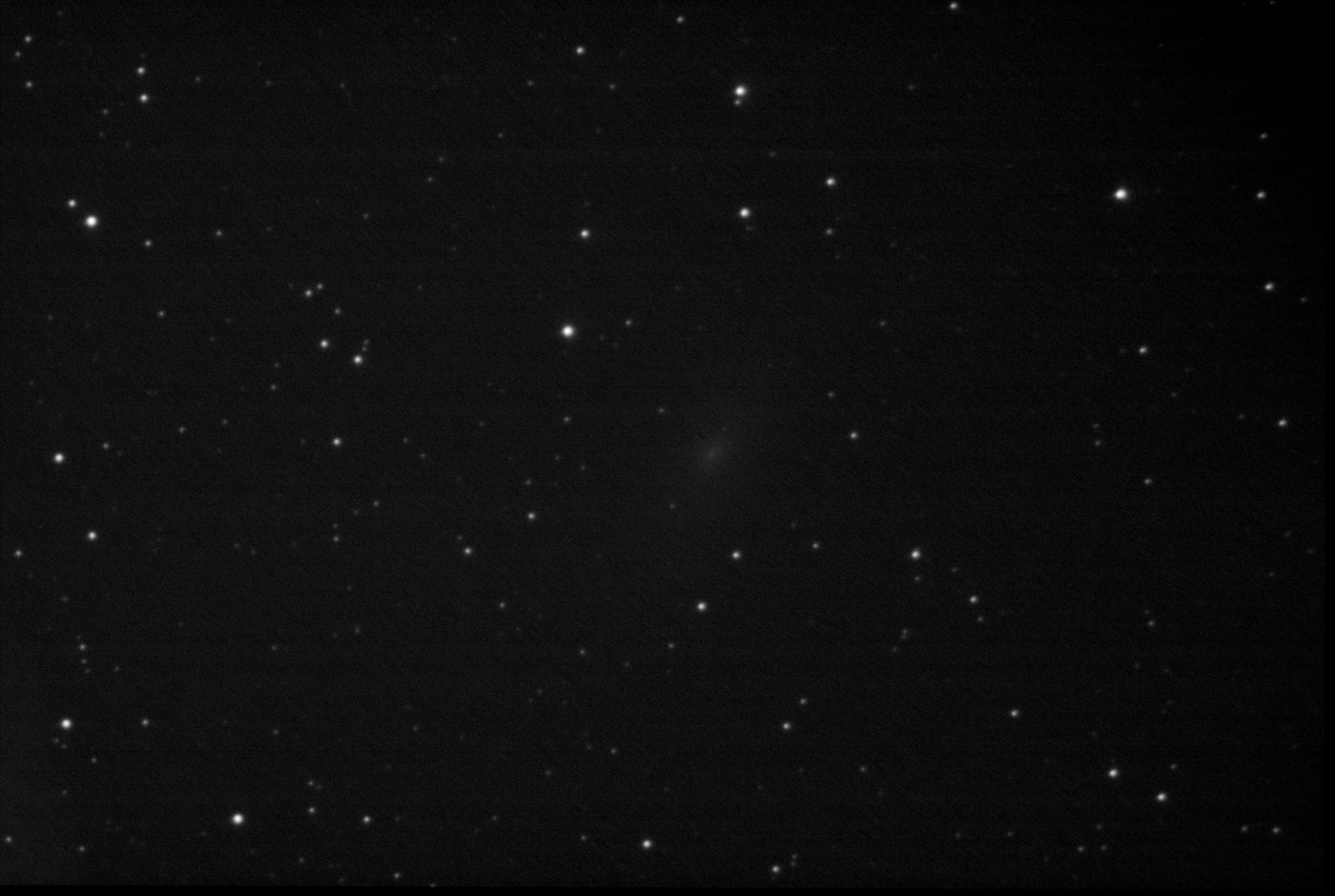

du côté de NGC752 çà se dégrade

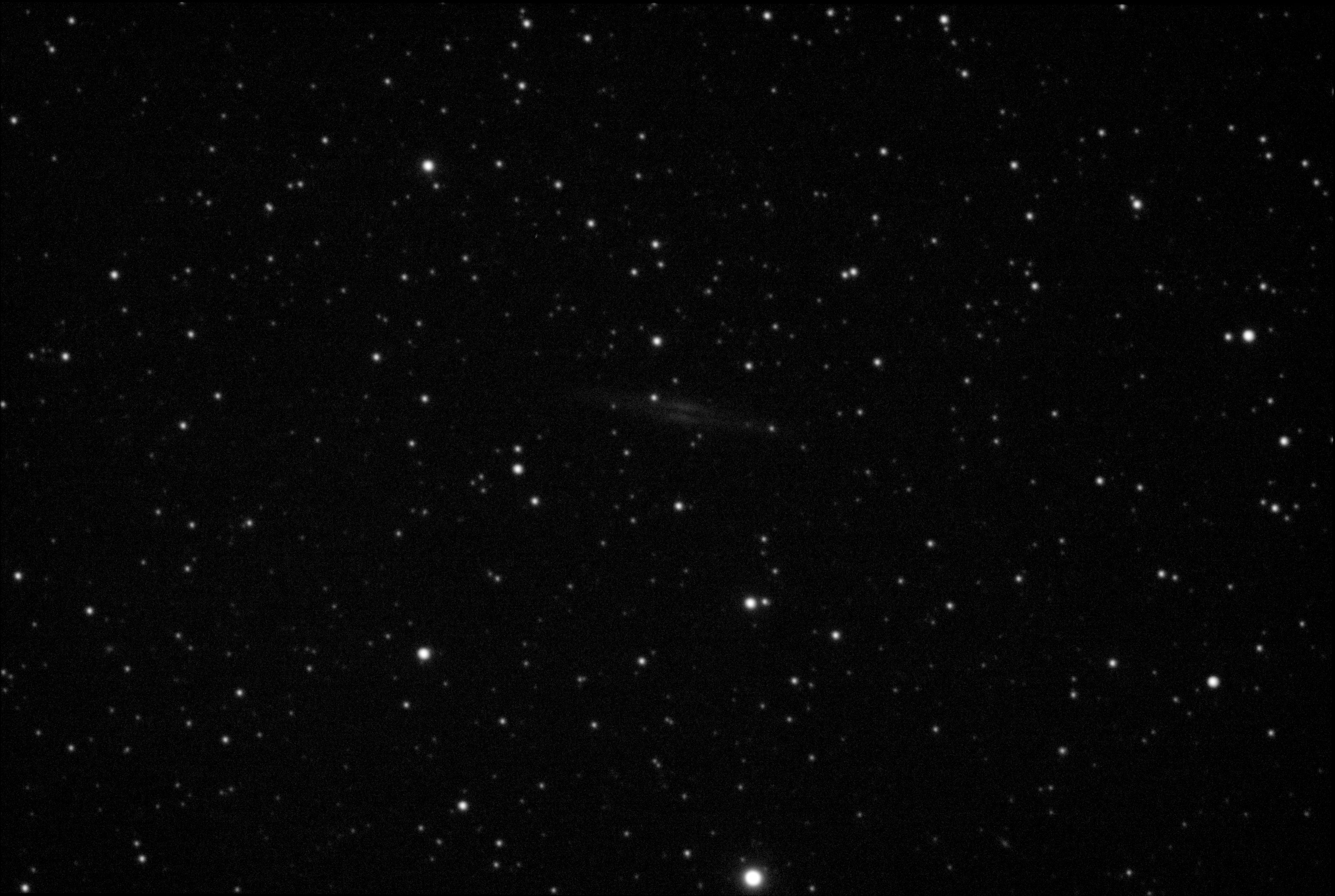

NGC891
